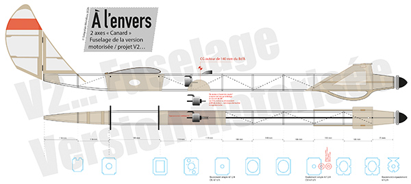

Nouveau messagePosté le: 12/07/2026 20:01    Sujet du message: Répondre en citant
revenons à la version électrifiée de ce canard ;
La concentricité axe moteur / rallonge arbre moteur n'était pas terrible avec ce manchon…
j'ai donc tourné une rallonge d'une seule pièce dans de l'AU4G
La concentricité est quasi parfaite, j'élimine le "jeu" créé par 2 vis et je gagne 5 gr au final !
y'a pas de petites économies Laughing
à suivre avec un assemblage complet, puis viendra la programmation ESC & radio… ça me stresse cette étape Confused

Salut Malik,
le truc pas simple c'est d'ajuster proprement la partie axe & le trou raccord axe moteur à l'opposé ; comme je peux pas travailler ça en 1 seule fois, il faut retourner la pièce… et c'est là qu'il faut être précis.
J'ai pas de mandrin à pince… et au mandrin 3 mors c'est jamais nickel d'emblée…
Maintenant que je sais, si c'était à refaire Laughing je placerais le moteur au centre du fuselage, avec une + longue rallonge d'axe = le CG demanderai moins de plomb dans la queue et donc moins de poids au final !
J'ai modifié mes plans en ce sens… si jamais ça vole bien… y'aura une V2 ? MDR

J'ai terminé le dessin d'une V2 de ce fuselage avec quelques modifications structurelles : entre autres, le déplacement du moteur plus au centre du fuselage, l'aile reculée de quelques cm… le CG se retrouve légèrement avancé et les masses peuvent être encore mieux gérées… pour un poids global qui devrait aussi diminuer…
Mais avant celà… je laisse une chance à cette version terminée Laughing
à suivre
