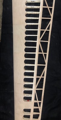

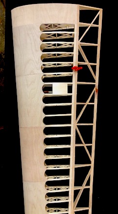

Liebe Freunde,
ein 3/4 Jahr Baupause sollte reichen Embarassed jetzt habe ich weitergemacht. Mit der Nasenleiste:
mit der Endleiste:
Sperholz oben und unten, Balsa dazwischen
Bau der Bremsklappen im Sandwich - Sperrholz oben und untern
Die beiden Teile der Fläche passen
Bleibt die Frage wie ich die Sicherung mache, mit Multi Locks ?
Viele Grüße aus dem Frankfurter Werkstattkeller
Uli

Hi Uli,
schön wieder was von Dir zu lesen Very Happy
Die Multi Locks sind praktisch aber du musst dir eine
harte Stelle aussuchen wo du immer den Keil rein drückst
sonst gibt es Dellen in der Kante.
Gruß Johannes

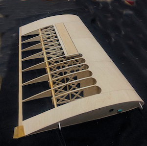

Moin,
aktuelles Bau-Bulletin, den Einbau, das Einharzen der Aluverbindungen (2 mm) an die Flächen betreffend:
vorbereitete Sperrholzbrettchen verbinden die Rippen, geben Schrauben und Harz halt - hinten
und vorn
gucke da - die Teile passen zwischen die Aufnahmen am Rumpf.
Der Spalt wird mit transparentem Plexi abgedeckt "originalgetreu"
Viele Grüße
in die Runde

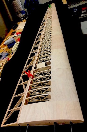

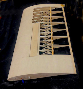

Hallo zusammen,
Inzwischen ist es weiter gegangen: die Flächen sind fertig (bis auf das eine oder andere Extra-Finisch ausgesehen
und von der Anschluss-Seite des Aussenflügels aus gesehen.
der Aussenflügel
Viele Grüße
Uli

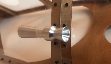

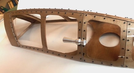

Während des Bauens hat mich Sèbastian (92) kontaktiert und angeboten ein Venturirohr zu drehen. Klar, dass ich dann nicht untätig bleiben konnte. Inzwischen ist es da, das feine Teil.
Noch nicht montiert, dazu muss eine Scheibe abgebaut werden. Jedenfalls sieht es klasse aus, en Effet! Falls jemand neidisch sein sollte, Sébastian kontaktieren.
MessagePosté le: 08/02/2026 19:00    Sujet du message: Répondre en citant
Hallo Uli,
je suis très content d'avoir participé aux détails de ta très belle construction [amen] merci pour le message.
N'oublie pas le petit tube en laiton à l'intérieur !
Au plaisir de voir les photos finales du planeur complet assemblé et du prochain vol Very Happy
