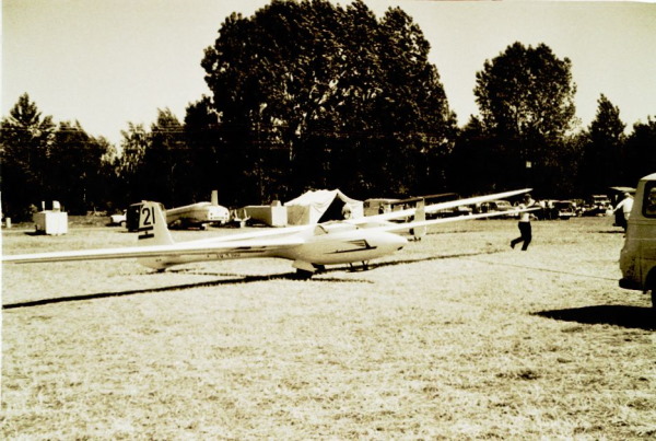

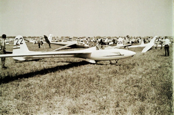

MessagePosté le: 15/01/2026 08:37    Sujet du message: Répondre en citant
Encore deux photos du championnat du monde 1968 à Leszno, en Pologne
Thomas

MessagePosté le: 16/01/2026 08:06    Sujet du message: Répondre en citant
Salut Thomas,
Merci pour les photos. etonnant un championnat ou les 2 seuls Ikarus 57 étaient présents .
