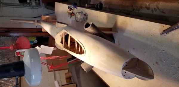

MessagePosté le: 26/01/2025 11:48    Sujet du message: Répondre en citant
Une grosse avancée faite sur le Meteor.
- Mise en place du câblage électrique . Il y a du monde ( 14 servos). Confused
- Puis opération porc-épic Laughing
Et enfin ponçage Wink

MessagePosté le: 26/01/2025 13:55    Sujet du message: Répondre en citant
[clap] Joli travail [clap]
MessagePosté le: 26/01/2025 15:19    Sujet du message: Répondre en citant
Super !
même le cp qui ondule… comme on peut le voir sur les vieux planeurs d'époque Laughing
Tu as repéré les fils ? faut pas se gourrer MDR
à suivre ton avancée… avec ce temps exécrable on est bien mieux à l'atelier.
