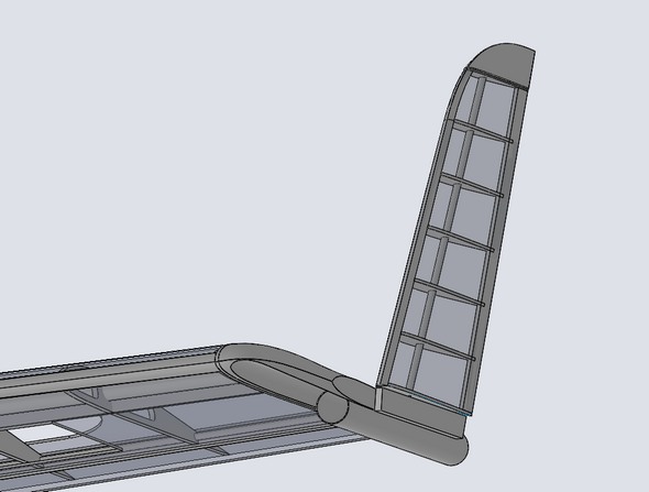

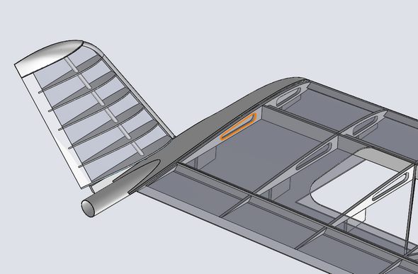

Comme la petite aile j’ai utilisé Flz-Vortex qui m’avait donné entièrement satisfaction pour la simulation d’aile pure. Et j’y ai rajouté les améliorations aérodynamiques de la RES-dart, comme par exemple le DSA- Rohre de bout d’aile.
Caractéristiques de mon projet :
Envergure : 3.43 m
Corde emplanture ; 335 mm , saumons 254 mm
Flèche : 23°
Poids : 2.200 grammes
Profils : TL 54 ou FAD 15 modifié
Centre de gravité : 369 mm
Vrillage aile : saumon -5.6 °
Vrillage progressif de l’axe à la moitié de l’aile +1.5°>0° puis négatif progressif jusqu’au saumon à -5.6°
Finesse calcul :23.2
Stabilité : 14.4 %
Winglet avec profil et DSA- rohre
Construction tout bois , sauf le longeron qui est un tube carbone conique.
Ci après une photo , pas très lisible du projet d’études aérodynamique avec comme indications principales :
Une zone de portance en cloche réelle qui suit parfaitement la courbe calculée.
Sur l’image de droite une représentation des écoulements autour de l’aile et vortex de bout aile .
[img]http:]
Ci après des images 3D de ma modélisation
