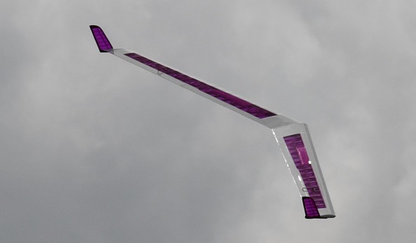

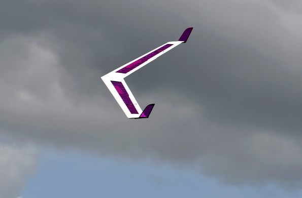

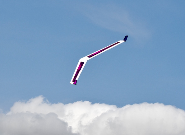

Comme évoqué dans mon dernier post , ci joint le lien pour un vol abouti de cette nouvelle aile.
https://youtu.be/Pj2fbCM72j4
Je suis désolé pour la déco Embarassed Embarassed c'est pas le style du forum , mais pour aller très vite j'ai transgressé les règles et dans tous les cas l'opération d'entoilage n'est pas visible sur le forum Wink
Suite à ces essais et réglages je suis absolument satisfait des qualités qu'elle démontre et je pense être enfin arrivé là à quelque chose qui vole bien et ne présente aucun vice ou difficulté de pilotage. ( Ce qui n'a pas été le cas au tout premier vole qui avait un centrage trop arrière, on a frôlé la cata )
A plus pour d'autres vidéos
Charles

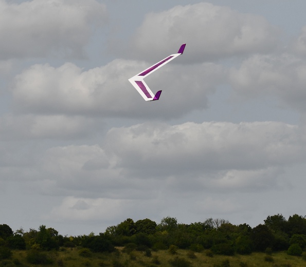

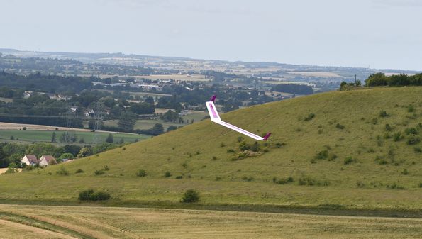

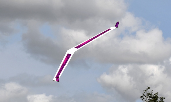

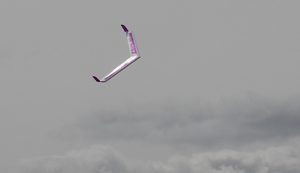

hermann
Inscrit le: 25 Mai 2006
Nouveau messagePosté le: 06/06/2023 01:57    Sujet du message: Répondre en citant
Ci joint le lien vers le premier vol de l'aile type : RES-DART XXL CH.
Rien n'est jamais gagné d'avance, sur cette vidéo du tout premier vol le centrage n'était pas bon et nous avons frôlé la correctionnelle !! [argh]
Mais malgré un centrage arrière elle s'est montrée très gentille et à part des comportements inquiétants comme celui à 2 '18" nous avons pu la régler et déboucher sur le vol N° 2 très relaxe . Very Happy Very Happy
Ce vol s'est réalisé avant la rencontre GPR en partie et était en pente Ouest-nord-Ouest du Ménez Hom avec très peu de dynamique.
https://youtu.be/h1Z4eNqnJRA
Seule amélioration ou essai à venir sera la réalisation de Winglets classiques sans tube.
A plus
Charles

Ci après quelques photos prises hier aux trois pentes.
Merci à Jean -Yves K. Pour ces clichés et Bruno pilote de tous les bon moments [oouf] MDR .

Mais que veux tu, pour voir cette aile en vol je l'ai construite avec une envergure non négligeable et des couleurs qui se voient de loin.
Et malgré cela , parfois sous certain angle elle devient quasi invisible , voir la photo N° 5 . D'autres me diront que c'est le grand âge . Wink
Mais je suis malgré tout très heureux de mon coup car aucun vice .
