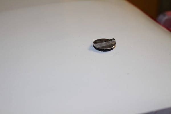

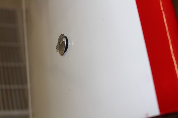

J' avais oublié de reproduire les bouchons de réservoir.

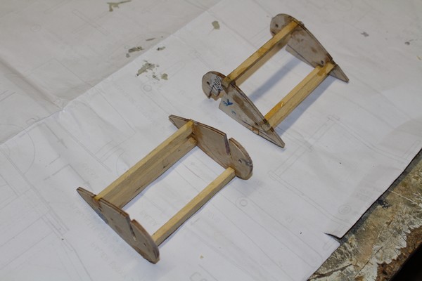

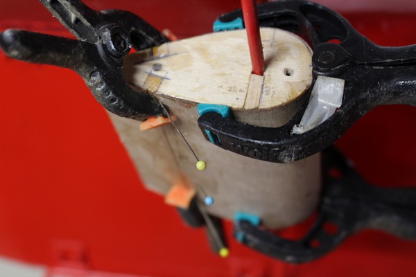

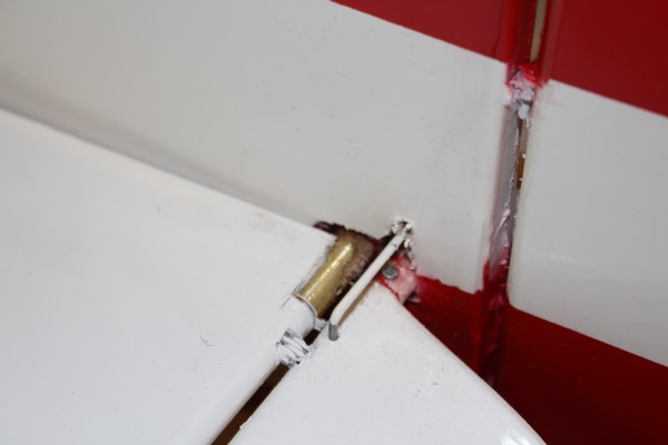

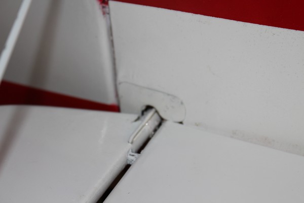

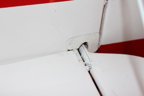

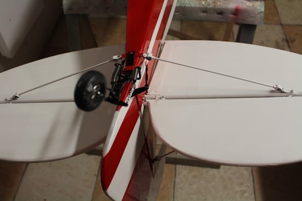

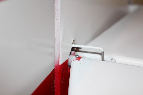

Après collage des demis empennages, j' assure une solidérisation des demi volets de profondeur par une clé en CAP

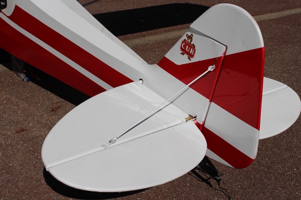

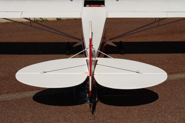

Mise en place après ajustage des haubans supérieurs de l' empennage horizontal.
La principale difficulté a été d' avoir les deux demis empennages dans le même plan.

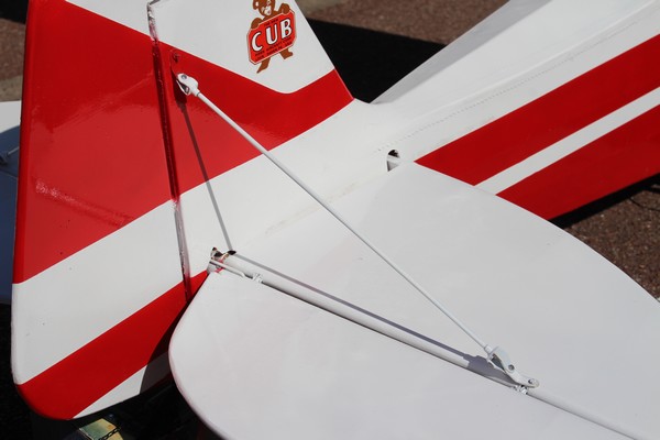

Fixation des haubans inferieurs
et des caches réalisés dans de la tole offset

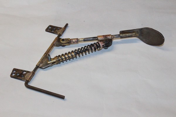

Cet amortissement par sandow n' étant pas très esthétique je réalise des caches comme cela car cette partie du train n' était pas démontable.

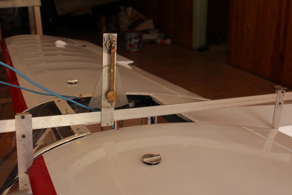

Vérification du V longitudinal (calage de l' aile par rappport au plan fixe). Celui-ci est d' environ 2,5 ° ( +ou- 0.5°).

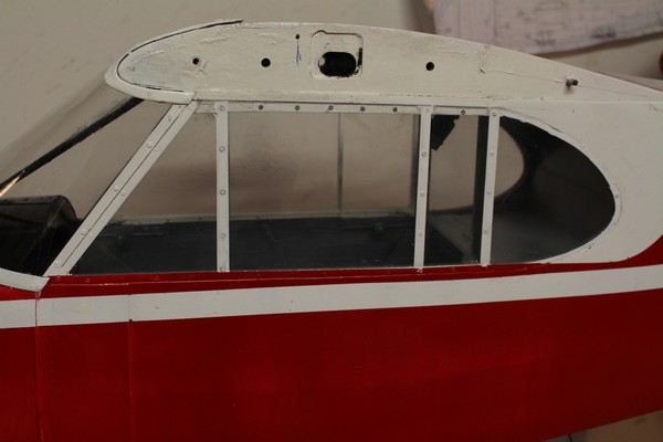

La construction du Piper se termine avec la pose des vitrages. Ils sont juste fixés par de vis à tête fraisée de diamètre M1,6.

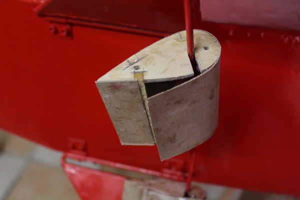

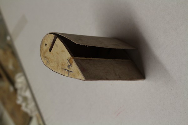

J' avais oublié de finir les carénages des amortisseurs de train.
Collage partiel du coffrage
mise en place du carénage
collage définitif

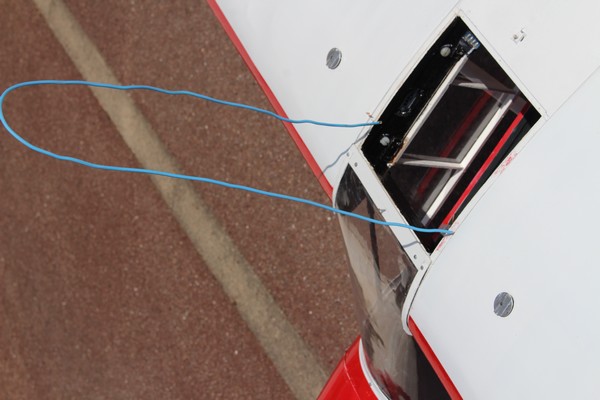

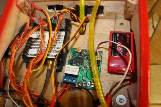

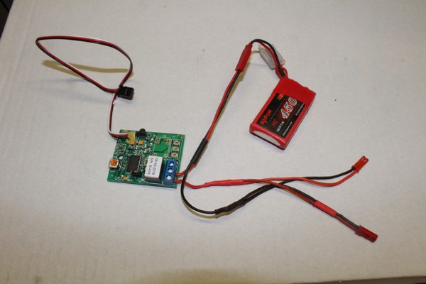

Réalisation du câblage électrique de l' éclairage et son raccordement au monoswitch
montage de l' ensemble dans la cellule

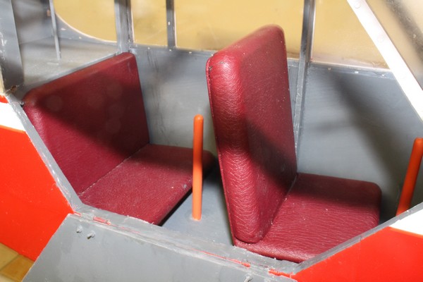

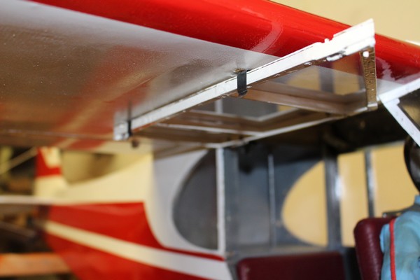

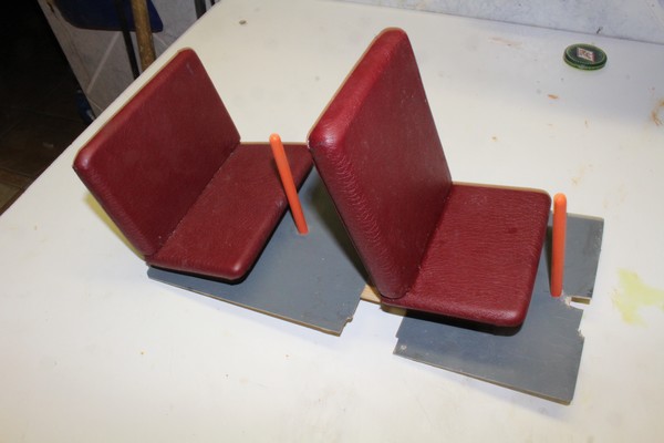

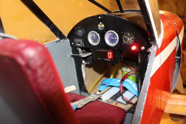

La MTO ne permettant pas de poursuivre en vol le rodage du moteur j' en profite pour réaliser un aménagement simple de la cabine .
Pour faciliter l' accès à la platine accus et durites, j' ai scindé le plancher en deux parties

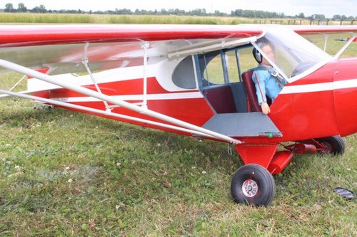

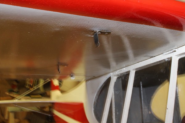

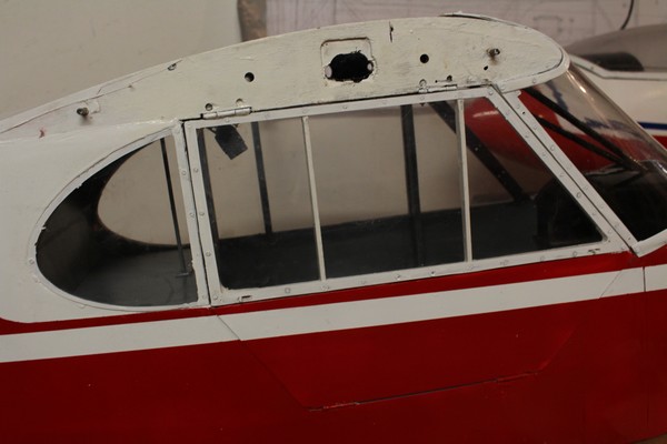

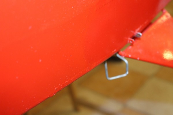

J' ai du reprendre la demi porte supérieure et abaisser les charnières car je ne pouvais pas ouvrir entièrement celle-ci.
dans de l' acier ressort de 3/10, j' ai confectionné deux verrous

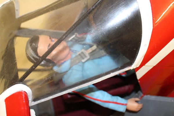

le pilote est passé du Wassmer Javelot au Piper

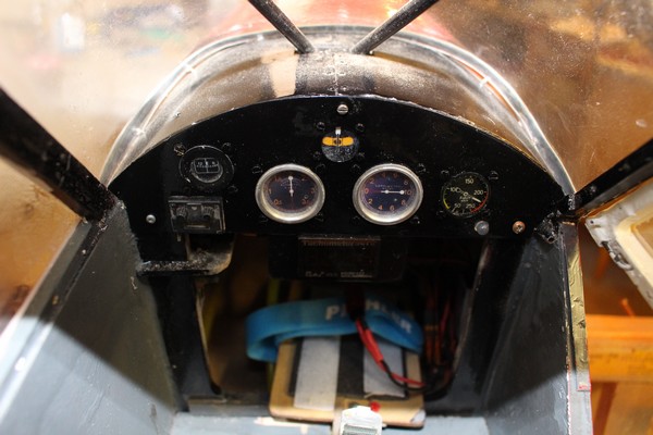

MessagePosté le: 09/03/2020 10:36    Sujet du message: Répondre en citant

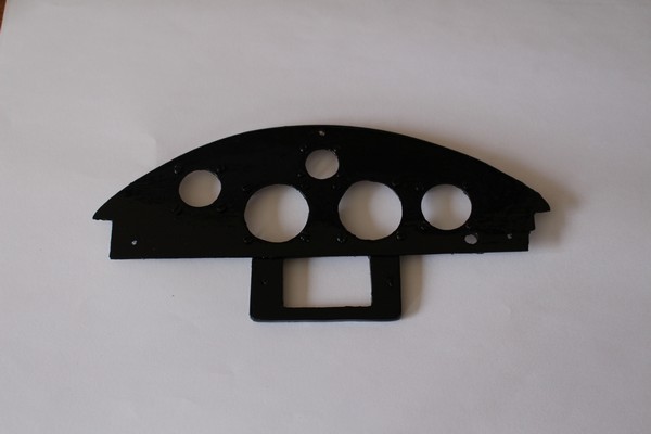

La MTO n' étant toujours pas meilleure, je pallie cette situation en apportant quelques nouveaux détails maquette comme :
- le marche pied
- la planche de bord réalisée avec des instruments récupérés ici et la , n' ayant plus de tour pour les reproduire

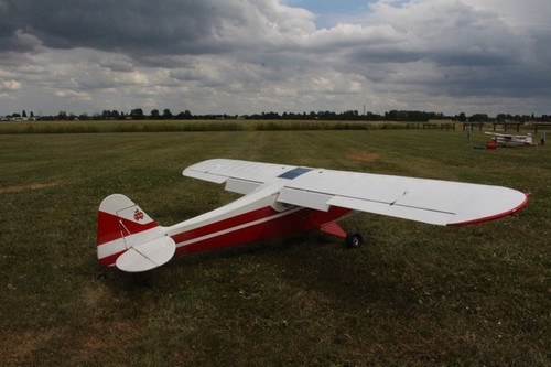

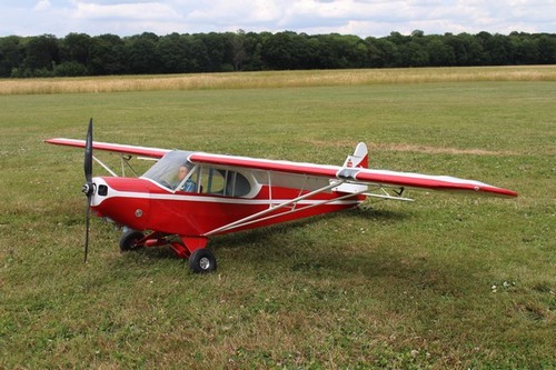

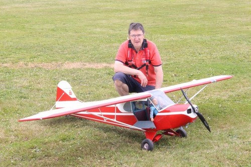

Une petite fenêtre MTO m' a permis de faire faire au Piper son premier vol. celui ci s' est bien passé .
Une correction du trim à cabrer n' a pas été suffisante pour que l' avion garde sa trajectoire horizontale. Un réglage du calage du plan fixe permettra de résoudre ce problème
La sortie des volets crée un couple à cabrer qu' un mixage (volets/profondeur)devrait résoudre.
Le deuxième vol s' est terminé dans les blés surpris par le vent qui s' était mis à souffler de travers sans trop de gravité pour la cellule. Réglage de l' exponentiel sur la direction à ajuster.
Personne pour faire des photos en vol ; de toute façon mauvaise luminosité pour cela .
