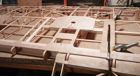

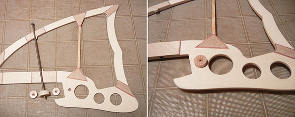

la dérive est assemblée avec moult goussets et renforts ; c'est béton !

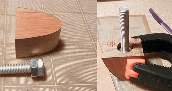

J'ai longtemps cogité sur sa fixation démontable ; au final je fais traverser une tige filetée de 3 de part en part, passant par 2 petits tube de laiton, avec reprise en bout de l'aile ; c'est assez rigide comme montage avec des renforts dans la structure ; un guide à l'AV et en dessous aligne bien le tout.
Voilà ce que ça donne sur l'aile (le breuvage en arrière plan donne du courage Laughing
Le calibrage des perçage pour tout bien aligner [argh]

Très jolie et étonnante cette aile, hâte de voir ce que cela va donner en vol [bave]
ça parait mastoc cette dérive, mais bon .... tige filetée 3mm ça ne va pas être trop lourd et pénaliser le centrage ?
Super boulot construction très propre mais on avait l'habitude avec toi Wink
Combien pèse ta dérive Sebastian ?

39g telle quelle ; en balsa plume ça aurait été beaucoup moins… mais je ne voudrais pas que ça flûte à haute vitesse Laughing
et si c'est trop lourd, je ferais plein de petits trous Laughing
Je vais très bientôt faire une mise en croix pour voir ce que ça donne et où je vais Embarassed

En mécanique ( ou plutôt résistance des matériaux ) un tube est plus résistant qu' une barre pleine.
MessagePosté le: 23/11/2019 17:54    Sujet du message: Répondre en citant
@Marcus : tu as tout à fait raison, mais ça ne me ferait pas gagner grand chose en poids.

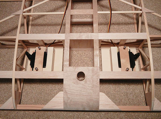

Je déplace les servos le + en avant possible, quasi au CG.
Re-belotte pour des supports, coffrages et commandes…
Pour me consoler je mets des chapes avec roulements ! et les commandes sont en tube de carbone ; pas de risque de fléchissement vu la longueur nécessaire.
La quasi totalité de la commande se retrouvera à l'intérieur, invisible… ouf !
à suivre
MessagePosté le: 27/11/2019 21:41    Sujet du message: Répondre en citant
les servos sont en place dans leurs nouveaux bâtis, au plus près du CG ; c'est reparti pour de nouveaux coffrages et autres trappes… [scie]

As tu comparé la différence de poids entre une tige filetée et un tube laiton ?
MessagePosté le: 28/11/2019 11:52    Sujet du message: Répondre en citant
Merci pour ton intérêt Marc Very Happy
non pas pesé… mais je me voyais mal fileter un tube de 3 aux parois de 0,4 [non]

Comment ? n' as tu pas de fer à souder pour souder de des bouts de vis M3?
MessagePosté le: 28/11/2019 14:24    Sujet du message: Répondre en citant
Laughing c'est pas les fers à souder qui manquent Laughing
d'ailleurs je me suis crâmé l'index y'a 3 jours avec un gros fer de 120W… [vieux]
Pire en poids ! tube + brasure + bouts de vis M3 Wink

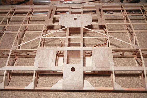

les servos sont en place, passages de commandes et les trappes sont terminées, en attente de petite visserie pour fixation…
Je commence à voir le bout du travail sur l'aile Very Happy
encore un peu de ponçage de finition et nouvelle mise en croix pour valider moins de lest.

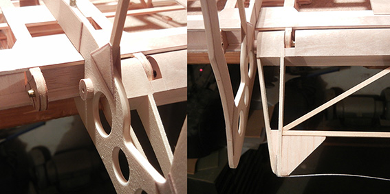

quelques bricoles pour avancer ; l'aile est terminée avant ponçage de finition (photos de montage à venir)…
j'ai allégé la dérive et collé des butées d'élevons pour qu'il ne se déplacent pas latéralement et risque de se bloquer contre

Je vois pas bien le principe des butées ? [humm]
MALABAT Michel
Âge: 80 Sagittaire
MessagePosté le: 04/12/2019 11:04    Sujet du message: Répondre en citant
Seb, si je comprend bien ton raisonnement, la dérive est fixe et l'axe d'articulation des élevons vient prendre appuie sur les butées, évitant ainsi tout déplacement de ceux ci.
J'ai tout bon là, ou pas ? [humm] Laughing
MessagePosté le: 04/12/2019 12:11    Sujet du message: Répondre en citant
aah, y'en a qui suivent Very Happy
Michel, tu as tout bon ! à part que l'axe ne traverse pas la dérive ; j'ai pas envie qu'elle arrache tout en cas de choc…
J'ai biaisé les queues de nervures des élevons au niveau de la dérive ; elles passaient à 3mm.
Ces butées en bois évitent un risque de déplacement latéral des élevons et assurent juste une légère friction au point de rotation.

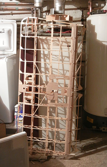

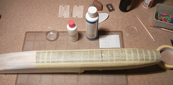

sur fond de chaudière et de machine à laver Laughing l'aile est quasi terminée, encore quelques petites finitions…
avant teinte et vernis.
Un bon renfort en uni-directionnel carbone en-dessous de l'AV du fuselage, avant de le recouvrir entièrement de tissus de verre de 25 gr
