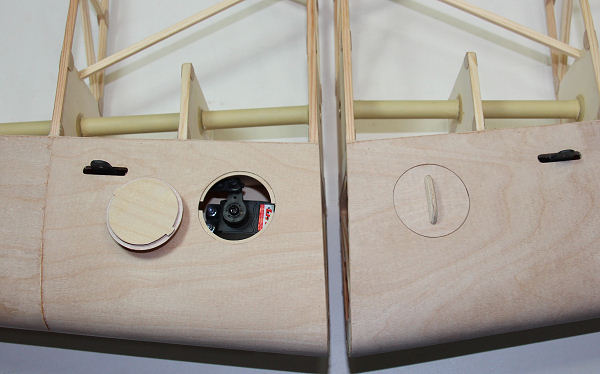

Posté le: 25/02/2016 20:34 Sujet du message: |
Bonsoir à tous,
petite avancée… je ne résiste pas…
mon premier coffrage du fuselage, ma première trappe de visite… ça s'arrose !!
![](http://www.retroplane.net/forum/images/uploads/sebastian92/52_trappe_140.jpg)
![](http://www.retroplane.net/forum/images/uploads/sebastian92/53_coffrage_172.jpg)
![](http://www.retroplane.net/forum/images/uploads/sebastian92/54_coffrage_132.jpg)
![](http://www.retroplane.net/forum/images/uploads/sebastian92/55_coffrage_144.jpg)
je commence par le dessous en ctp 10/10 ; le reste sera en ctp 8/10, mais pas tout de suite… y'a encore des bricoles à terminer

Posté le: 25/02/2016 20:51 Sujet du message: |
Pourquoi t'as fait ta trappe en surépaisseur ? ![[humm]](images/smiles/humm.gif)

Posté le: 25/02/2016 21:02 Sujet du message: |
Salut Vincent,
je pige pas… tu veux dire que j'aurais du découper les encoches du verrou dans le coffrage ? ce qui m'aurait évité une épaisseur de rondelle de ctp ?
J'ai repris le principe du Vampyr pour cette trappe à l'arrière ; elle n'est pas encastrée dans le coffrage mais au-dessus à cet endroit.
Il me reste à y coller 4 têtes de vis et une rondelle coupée pour faire + ressemblant, puis peinture argent…

Posté le: 26/02/2016 11:51 Sujet du message: |
Oui tu as certainement raison pour le 0.8… quand je vois la rigidité actuelle de ma structure… et ce serait dommage de prendre trop de poids !
je viens de m'apercevoir que j'avais commandé du 0.6… et que c'est écrit au crayon 0.8 sur l'autre panneau… je vais sortir le palmer pour vérifier, sinon je recommanderai un 1/2 panneau
Je me suis trompé pour la trappe celle du pivot de dérive sous le fuselage est effectivement affleurante… c'est celle du dessous du stab qui est en saillie…
Je vais la refaire, j'ai le temps
Merci pour ton œil de lynx ![Wink](images/smiles/icon_wink.gif)
