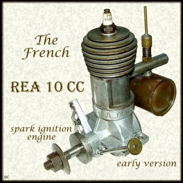

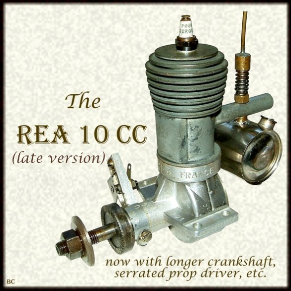

J-M bonsoir,
Mon REA le plus ancien porte le N° 22 (photo ci-dessous). Par rapport au modèle ultérieur on peut voir plusieurs différences. Principalement le palier de vilebrequin plus court. On voit que l'ensemble rupteur effleure les pattes de fixation (aucune longueur de palier entre les deux).
On voit aussi le plateau d'hélice qui est lisse...
Pouahh ! Je fais de la poésie le jour de la francophonie... Bof...
De plus, le réservoir est du simple laiton (chromé sur les plus récents).
Enfin, tous mes REA 10 possèdent une petite bougie Pognon de 6 mm, ce qui confirmerait plutôt les dires de Michel concernant la date.
Enfin (bis), on voit que cet ancien REA possède un levier/vis pour régler l'allumage, mais les moteurs plus récents n'ont pas ce levier (juste une simple vis)...
Sachez qu'à ma connaissance, un ou deux collectionneurs de la région parisienne ont fait copier le levier, pour le faire monter sur les moteurs "plus récents", qui ne devaient pas l'avoir !!! (ça fait bien, n'est-ce pas...).
"J'ai les noms" comme disait Coluche...
Ah oui, j'allais oublier, voici le N° 22:
Puis le N° 171, où on peut vérifier les différentes différences !!!

Mon REA porte le numéro 304 il n'a pas de levier, par contre la bougie c'est une POGNON de 7 au pas de 100!!!!

Et le plateau d'helice a l'air lisse comme le mien [humm]
