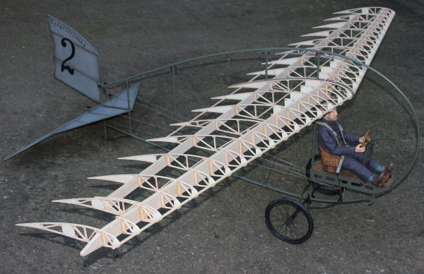

MessagePosté le: 06/01/2016 08:48    Sujet du message: Répondre en citant
Les nervures sont enfilées et collées sur les longerons poutre
Âge: 61 Sagittaire
MessagePosté le: 06/01/2016 10:29    Sujet du message: Répondre en citant
Salut Vincent !
La photo manque un peu de ciel bleu et de soleil... [humm]
Sinon : [clap] [clap] [clap] [amen] [amen]
MessagePosté le: 06/01/2016 11:04    Sujet du message: Répondre en citant
Arf, j'ai pris la photo ce matin le jour à peine levé, mais bon en ce moment on n'a pas le ciel bleu foncé habituel d'hiver [argh]
MessagePosté le: 06/01/2016 12:18    Sujet du message: Répondre en citant
Bonjour Vincent,
ça commence à prendre une sacrée présence !
Magnifique travail comme d'ab [amen]
Dommage pour l'éclairage… on est pas habitué à ce manque de lumière sur tes photos !
Il va falloir te lever + tard pour que le soleil du sud soit au zénith Laughing
MessagePosté le: 06/01/2016 12:25    Sujet du message: Répondre en citant
Magnifiiiiiiiiiiiiiiiiiique [amen]
MessagePosté le: 06/01/2016 13:00    Sujet du message: Répondre en citant
[clap] C'est beau ,j'aime bien la complexité du fuselage Confused
Bon ,maintenant qu'il est pratiquement terminé, il va falloire songer au prochain .... Very Happy
Âge: 67 Capricorne Joyeux anniversaire !
MessagePosté le: 06/01/2016 13:12    Sujet du message: Répondre en citant
Comme d'habitude bravoooooo. [clap] [clap] [clap] [clap]
C'est pas trop dur d'enfiler les nervures sur des longerons non parallèles ?
