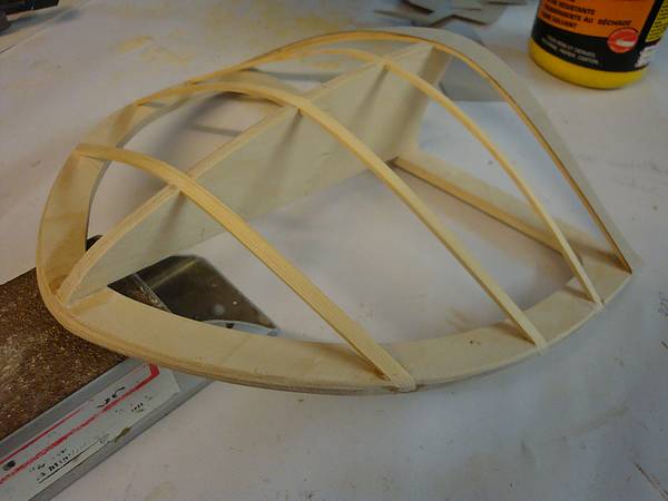

Nouveau messagePosté le: 16/04/2015 17:09    Sujet du message: Répondre en citant

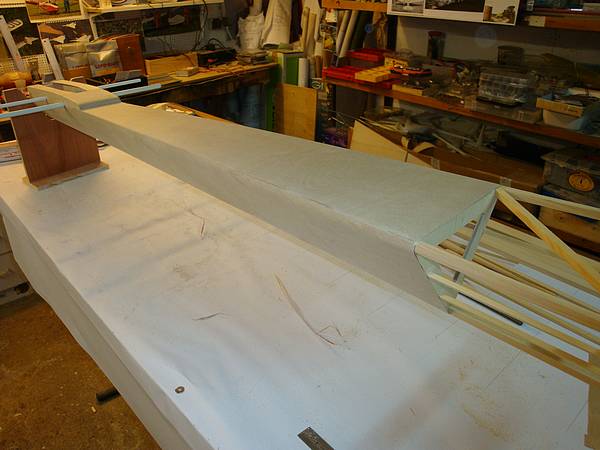

Les deux nervures seront collées sur le fuselage il y aura un coffrage entre les deux, l'intrados est plat pour celles-ci. C'est à partir de la deuxième nervure que la courbure est bien prononcée.

Âge: 73 Vierge
Nouveau messagePosté le: 16/04/2015 17:53    Sujet du message: Répondre en citant
joli travail [clap] [clap]
Dominique
Nouveau messagePosté le: 16/04/2015 18:16    Sujet du message: Répondre en citant
Michel, j'espère que tu as assez de cyano pour coller tous tes petits goussets Laughing
Nouveau messagePosté le: 16/04/2015 19:26    Sujet du message: Répondre en citant
[non] Pas de Cyano Jean-Claude, mais avec la colle blanche de Jean-Paul [good]

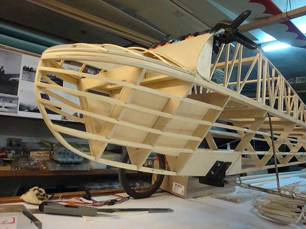

Nouveau messagePosté le: 18/04/2015 17:37    Sujet du message: Répondre en citant

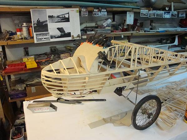

Collage des nervures sur le fuselage.
Âge: 76 Capricorne
Nouveau messagePosté le: 18/04/2015 17:58    Sujet du message: Répondre en citant
Ca doit commencer à occuper un bon volume ,sur le chantier de construction Very Happy
Âge: 80 Balance
Nouveau messagePosté le: 19/04/2015 08:23    Sujet du message: Répondre en citant
Salut Michel,
quelle barcasse ! il va falloir changer la voiture pour emmener tout ça ou bien prévoir la remorque.
Les dimensions de tes nervures sont proches de celles de mon "Pou du Ciel", c'est énorme...à quand un grandeur ? Laughing Wink [humm]

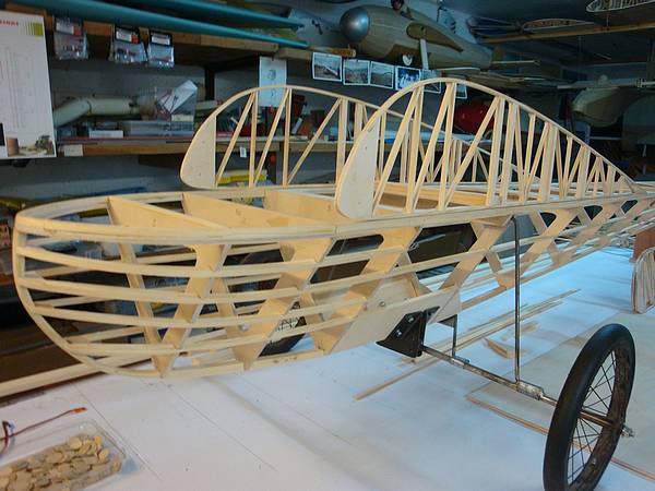

Nouveau messagePosté le: 20/04/2015 17:10    Sujet du message: Répondre en citant

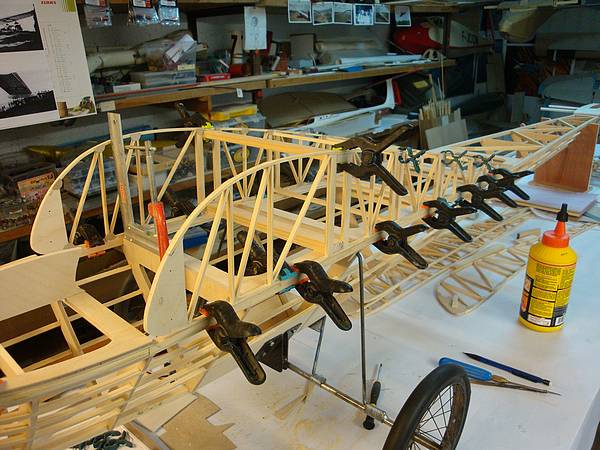

La partie du dessus du fuselage est démontable, ce qui me permettra d'avoir accès au plomb pour le centrage. Je pense qu'il va en falloir quelques KG [humm]

Nouveau messagePosté le: 20/04/2015 17:27    Sujet du message: Répondre en citant
Jolie cette forme toute galbée !! [clap] [clap] t'était pas dans la marine avant ? c'est vrai que toutes ces formes ça laisse rêveur Very Happy Very Happy
Nouveau messagePosté le: 20/04/2015 18:04    Sujet du message: Répondre en citant
Non Michel pas dans la marine, mais dans l'aéronautique, et toujours en admiration pour ces pionniers du Vol à voile.Il fallait vraiment beaucoup de courage pour voler sur ces machines.

Nouveau messagePosté le: 20/04/2015 21:46    Sujet du message: Répondre en citant
Bien sûr, cela n'empêche pas une certaine admiration de ces pionniers qui nous ont ouvert la voie... n'empêche, si on regarde l'avant, c'est bien la proue d'un bateau et la quille sur le dessous . Le fuselage en forme triangulaire ne se déforme pas, alors que s'il était en carré ou en rectangle , sous l'effet d'un choc il se transformerait en losange.
C'est connu le triangle est INDEFORMABLE.. moins de matière et plus solide à la fois... Comme quoi, c'était un modèle, bien pensé ,déjà à cette époque Very Happy Very Happy

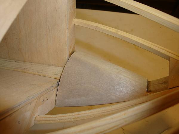

Nouveau messagePosté le: 27/04/2015 17:04    Sujet du message: Répondre en citant
Dans l'historique de son premier vol à Combegrasse, Lucien Coupet précise que l'arrière du fuselage bougeait. Les responsables de la rencontre lui ont demandé de renforcer l'arrière, sinon il ne volerait plus. Il a donc effectué le renfort sur les couples avec du contreplaqué. J'ai procédé de la même façon sur la maquette pour éviter le vrillage.

Nouveau messagePosté le: 27/04/2015 17:23    Sujet du message: Répondre en citant
Salut michel

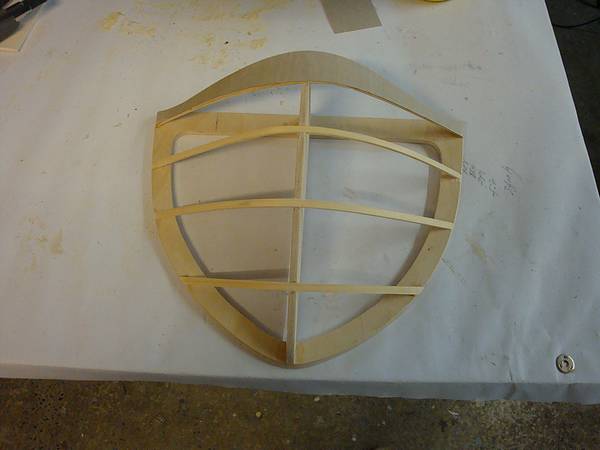

le coffrage est superbe [baaave] il est arrondi dans les angles ? [humm]
tu a raison de renforcer par rapport aux vraies infos du grandeur qui sont très importantes
magnifique ta construction [amen]

Nouveau messagePosté le: 27/04/2015 17:34    Sujet du message: Répondre en citant
Very Happy Merci .Oui Michel un léger arrondie sur les deux baguettes du fuselage.

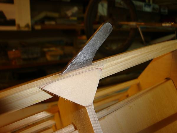

Nouveau messagePosté le: 28/04/2015 17:30    Sujet du message: Répondre en citant

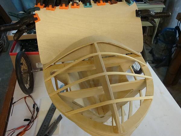

Sous ce petit carénage il y a déjà 450gr de plomb.Il faudra certainement placer encore 2 kg Confused
Le crochet de sandow est installé

Nouveau messagePosté le: 28/04/2015 17:45    Sujet du message: Répondre en citant
« michel » a écrit:
....Il faudra certainement placer encore 2 kg
Ca pourrait être les bottes du pilote, 1kg chacune, retenues solidement sur le palonnier
Nouveau messagePosté le: 28/04/2015 17:54    Sujet du message: Répondre en citant
C'est vrai Vincent j'avais oublié qu'il y avait cette solution Very Happy
