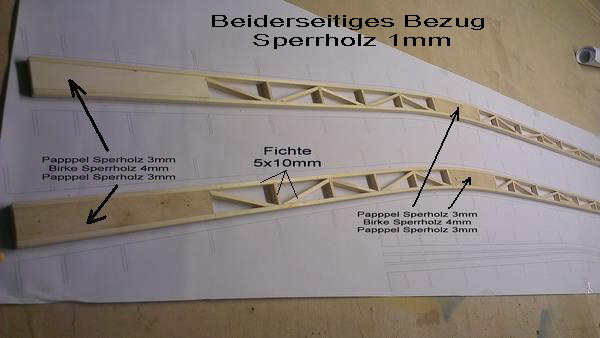

Etwas von der letzten Nacht...

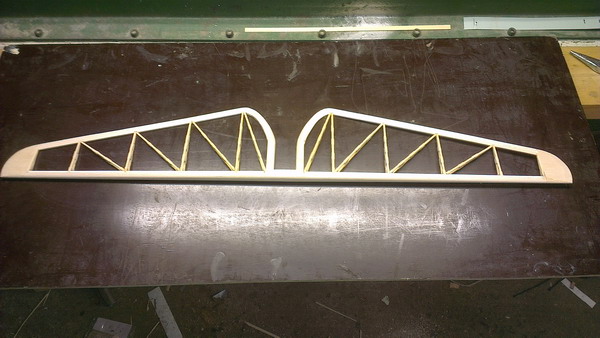

Es ist Sonntag.... so habe ich was verklebt.

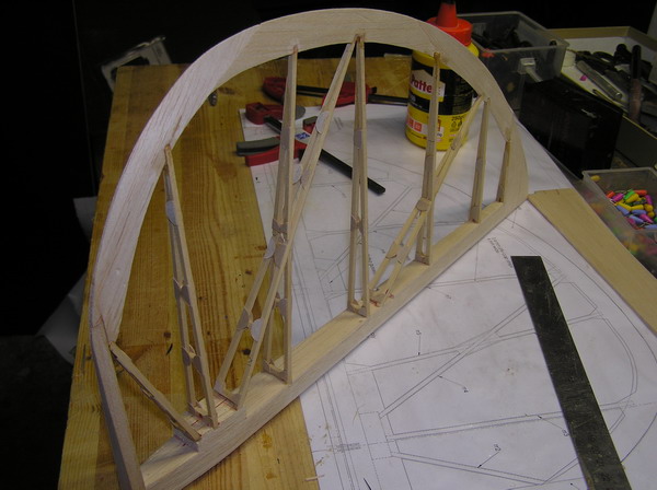

MessagePosté le: 13/11/2012 07:38    Sujet du message: Répondre en citant

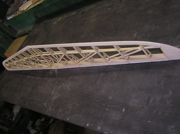

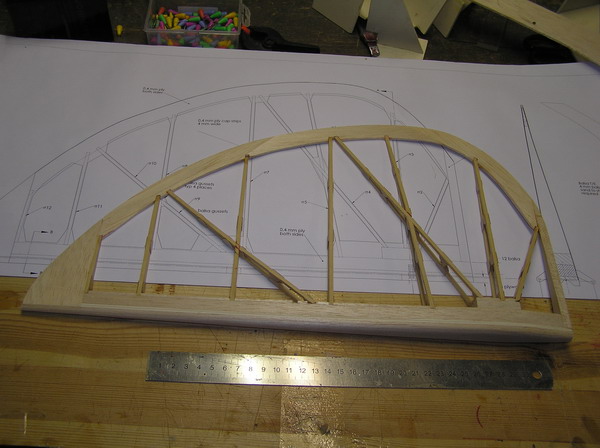

Es ist nicht so viel, aber sonst habe ich was gebaut.

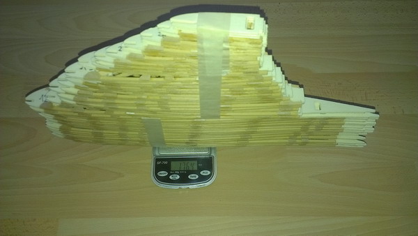

Wie schwer wird der Sperber etwa?
Wieviel g/dm2?

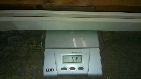

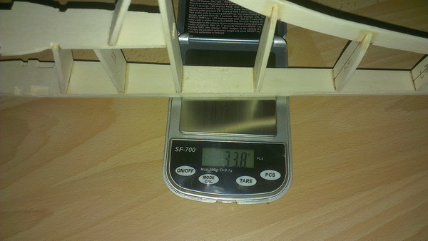

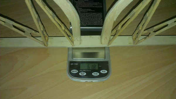

Wieviel g/dm2?
Bei deinem Tempo ist das Ziel nicht mehr weit!
Wenn du so weiter baust, ist beim Erstflug nicht mal die Wiese grün.
Very Happy
Ich staune nur noch!
Viele Grüsse,
Daniel

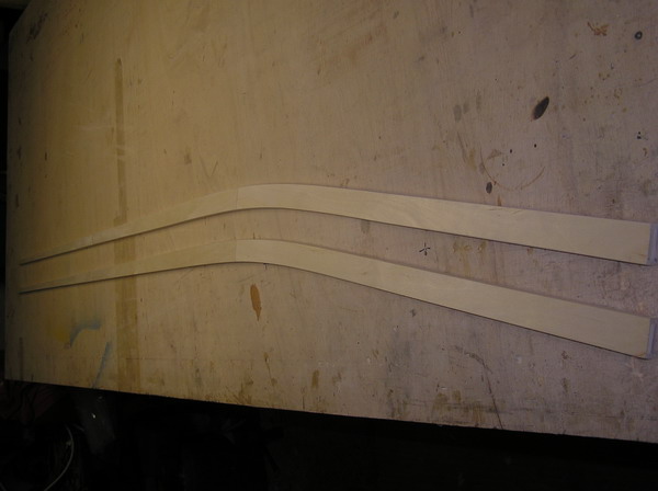

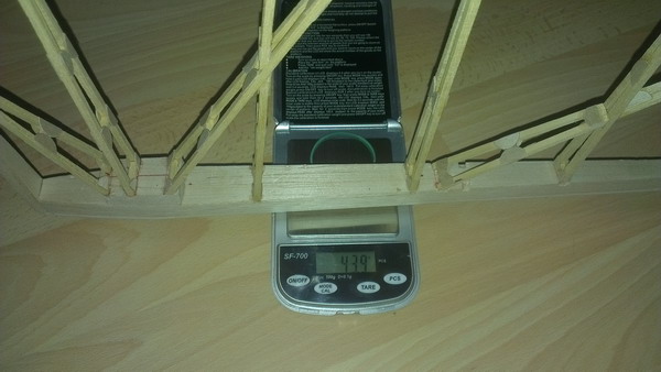

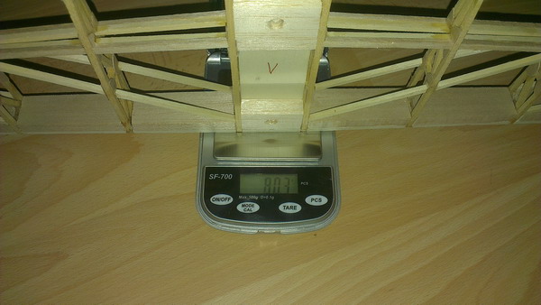

Ich möchte gerne bis 7kg bleiben....
Bei 7 kilo ist Ballast cca 58g/dm2.
Hier sind Mässe Einzelteile... insgesamt 990g

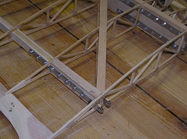

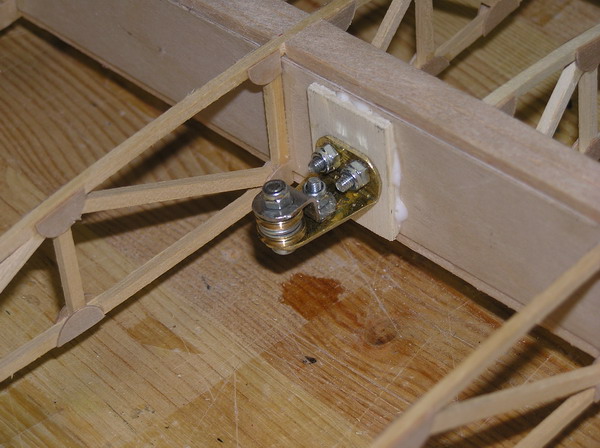

Aus welchem Material sind die Beschläge der Flächen? Hast du die berechnet?
Gruß Walter
LV
Inscrit le: 12 Déc 2011
Localisation: Trencin
Âge: 57 Bélier
MessagePosté le: 19/11/2012 19:39    Sujet du message: Répondre en citant
Gruß Walter
Nichts habe ich gerechnet. Nur das Gefühl. [humm]
Material ist rostfreier Stahl 1mm. Wo die Bolzen kommt - 2mal 1mm.
Laco
Walter L.
Inscrit le: 06 Fév 2008
Localisation: Neuenrade
MessagePosté le: 19/11/2012 23:36    Sujet du message: Répondre en citant
Danke für die Information.
Ich würde auch gerne mal soetwas bauen, aber ich bin mir unsicher, wie man das dimensionieren muss. Deshalb möchte ich Erfahrungswerte sammeln. Bei den Flügelholmen ist es nicht so schwierig, aber bei den Bolzenverbindungen habe ich Probleme. Ich bin eben kein Maschinenbauer....

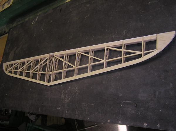

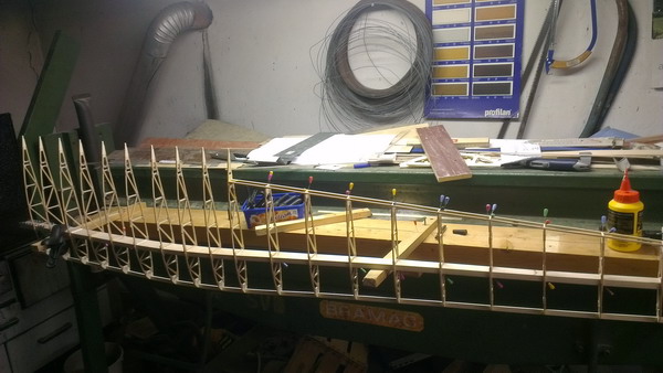

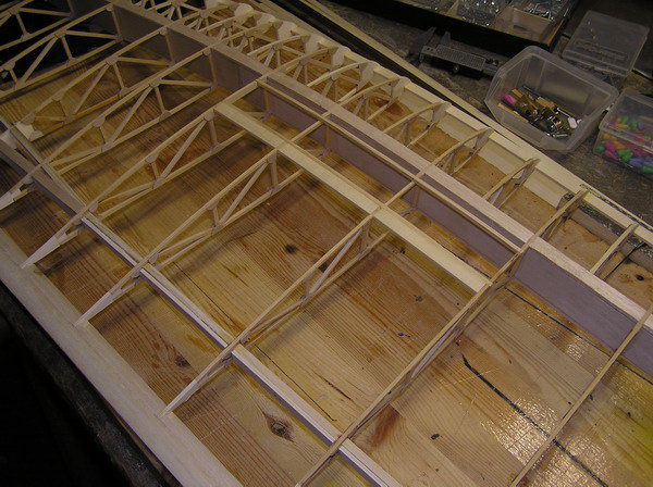

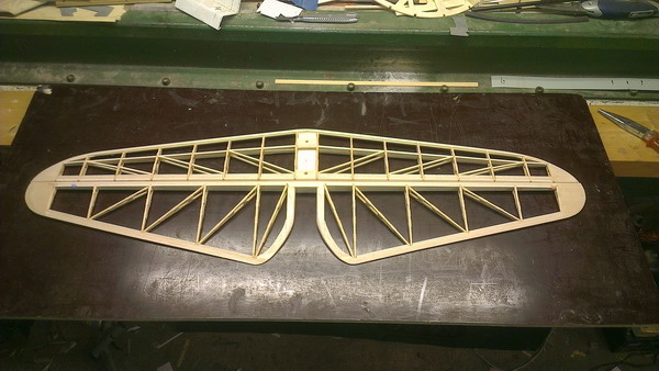

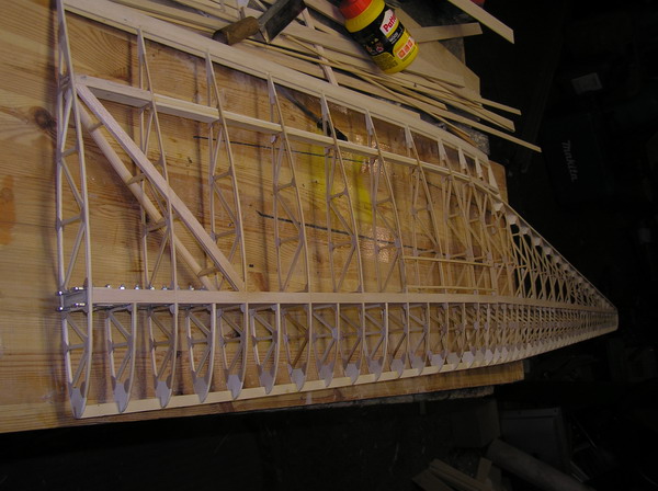

Also, nach eine lange Pause bin ich wieder bisschen weiter.
Ich habe die Halbrippen beklebt und steckte sie auf dem Flügel.
Laco

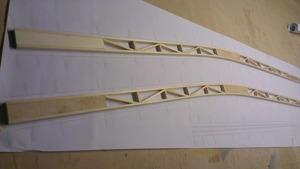

For your spar, what thickness of pine and plywood did you use?
LV

und die Rippen sind aus Abachi 3x3mm

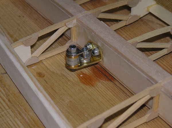

MessagePosté le: 05/12/2012 21:01    Sujet du message: Répondre en citant
Es ist nicht so viel, aber sonst....

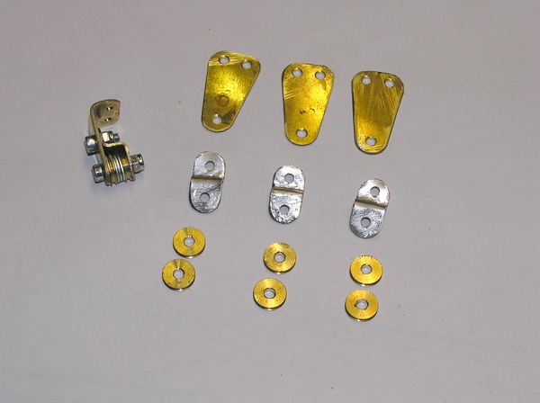

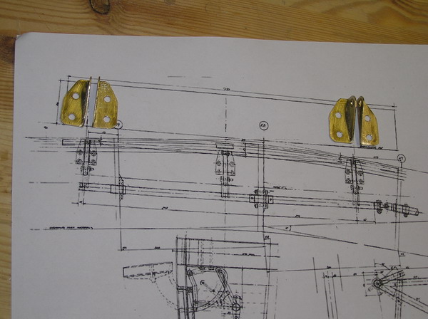

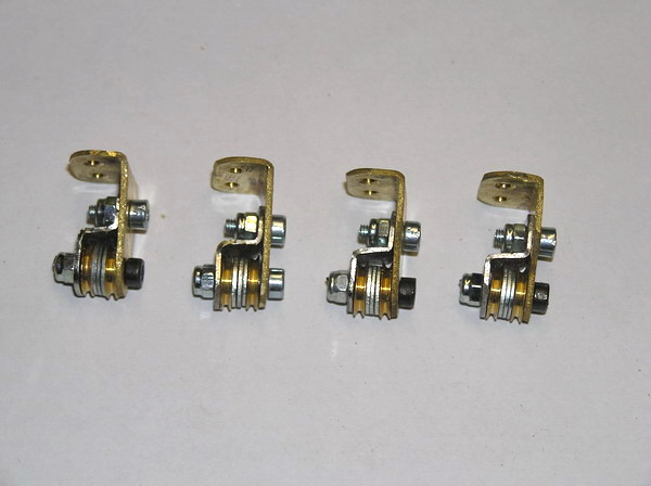

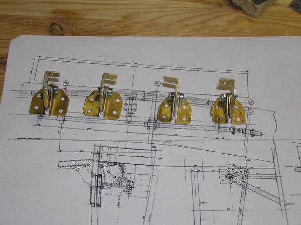

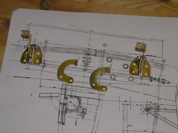

Die Scharniere für Bremsschild
Laco
Pawel
Inscrit le: 07 Nov 2012
Localisation: Warszawa
Âge: 59 Poissons
MessagePosté le: 07/12/2012 18:22    Sujet du message: Répondre en citant
Jo .... Presne ... Čo na to povedať .... [whooo] [whooo] [baaave] [baaave] [baaave] je to krásne [clap] [clap] [clap]
Ta.... Jasne.... Co by tu powiedzieć..... [whooo] [whooo] [baaave] [baaave] [baaave] To jest piękne! [clap] [clap] [clap]
Walter L.
MessagePosté le: 07/12/2012 21:23    Sujet du message: Répondre en citant
Großartig Laco,
sind das Pläne vom Original?
Christian_B
Inscrit le: 20 Juil 2007
Âge: 70 Capricorne
MessagePosté le: 07/12/2012 22:16    Sujet du message: Répondre en citant
Das ist der Plan der Bremsklappen, den Siegfried Lorenz, der auch schon die original Pläne des Reihers rekonstruiert hat, gezeichnet hat.
Ich habe einen Satz der original/rekunstruierten Zeichnungen des Sperber Junior von Herrn Lorenz gekauft.

MessagePosté le: 07/12/2012 23:01    Sujet du message: Répondre en citant
Großartig Laco,
Danke...
Meinst du Bremsklappe? Sieht wie Original aus. Vielleicht ja. Aber 100% weiss ich nicht.
