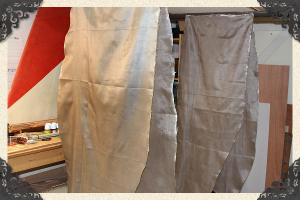

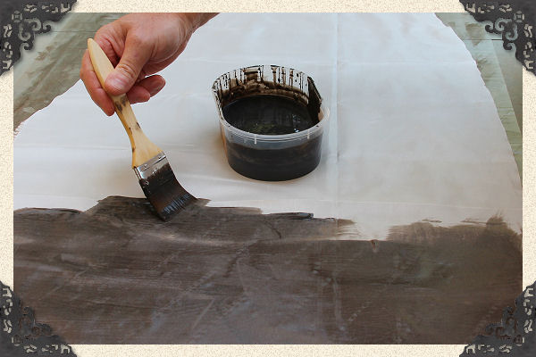

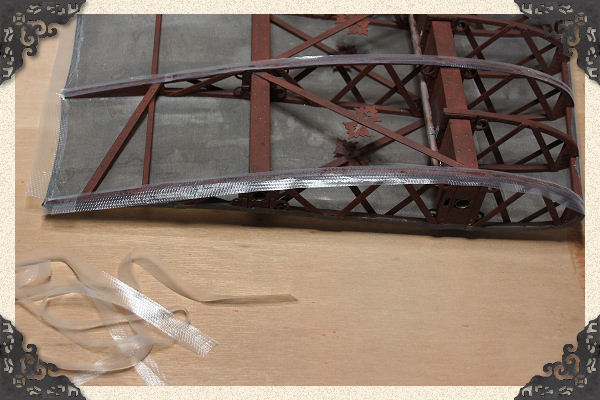

 Teinture des coupons d'entoilage des ailes (Koverall) - Teintes à bois 50% "Effet fumé" (gris) + 50% Jatoba (marron/rouge).
 Le collage de l'entoilage est fait avec des bandes de colle thermofusible, récupérées sur du Diacov. Ces bandes sont maintenue sur l'aile à la colle vinylique.

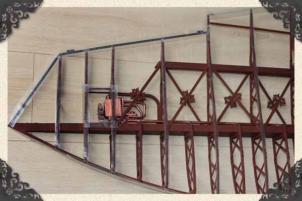

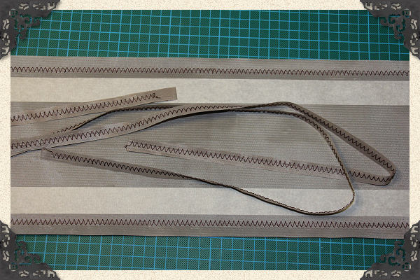

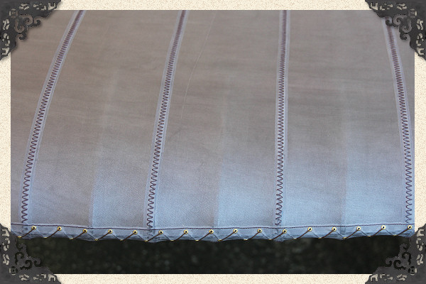

 Simulation du lardage des nervures. Coutures zig-zag sur coupon de Diacov teinté et découpe des bandes.

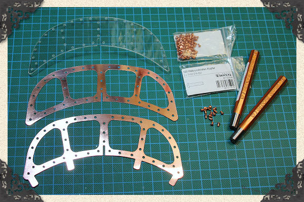

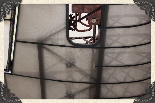

 Laçage de la toile aux bords d'attaque. Les bandes sont tirées dans du Diacov teinté. Les trous des œillets sont faits au fer à souder avec un fil de cuivre de 1.5mm. Sertissage de 260 œillets avec une pince munie d'une pointe d'acier en guise de bouterolle.

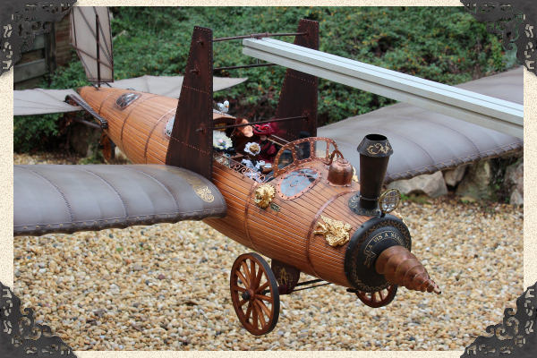

 Nuance à l'aérographe sur les nervures/BA/BF d'une teinte Jatoba (marron/rouge) puis passage d'un vernis mat en aérosol.

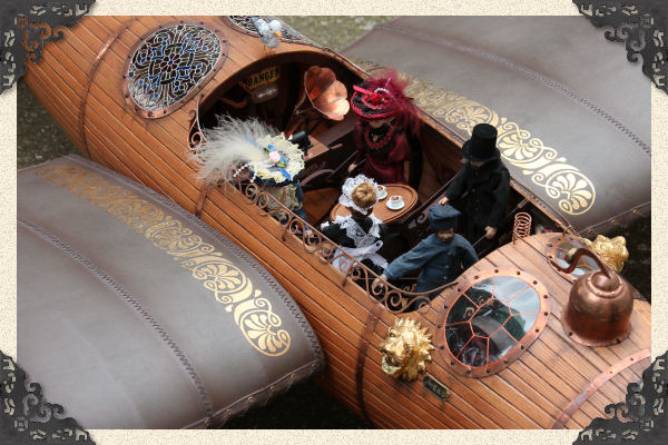

 Dernière touche de décoration, une frise dorée aux emplantures d'ailes

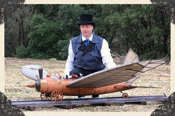

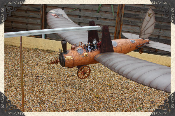

 Berceau de centrage, la Vis à Nuage est suspendue et peut bouger sur son axe de lacet et de tangage. Des essais de gouvernes se feront face à un petit vent.
