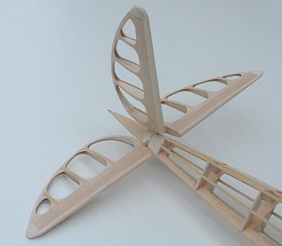

             La Dérive, pas moins de 65 pièces de bois à assembler, un travail bien différent et plus agréable, que la mode actuelle du Dépron...  |
 L'articulation du stab monobloc est composée d'un tube carbone de 6 mm, sur lequel est enfilé en force le volet de stab. Afin que le stab ne pivote pas autour du tube, j'ai collé aux extrémités, une languette en époxy, qui vient se caller dans le bout du tube laiton aplati.  |

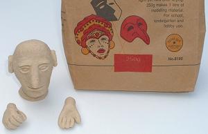

             Préparation du pilote: le modelage demandant un long temps de séchage, je décide de le commencer. Le corps est conçu sur une structure en fil de cuivre, rembourré de mousse puis habillé. La tête et les mains sont modelées dans une pâte à papier que l'on achète dans les magasins de fournitures pour artistes (pappmaché).
 Lorsque la forme est dégrossie, on laisse sécher, puis quand l'extérieur est bien sec sur 5 mm d'épaisseur, il faut vider l'intérieur de la tête à l'aide d'une curette. Après plusieurs jours de durcissement, il faut peaufiner les traits du visage (petites meules, fraises de dentiste...). On finit par la peinture avec des petits pots Humbrol mat (blanc, rouge, beige) en essayant la teinte sur ses propres mains
