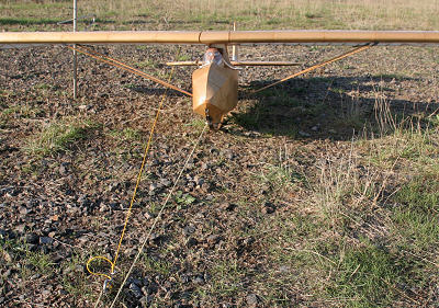

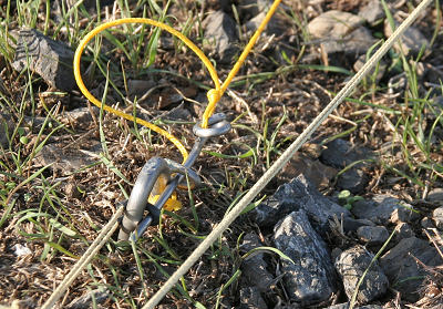

La pédale de largage livrée avec le kit sandow de chez EMC Vega a été abandonnée, en effet le fil qui traine derrière est dangereux pour le planeur, il s'est d'ailleurs enroulé autour du stab du Doppelraab de Jean-Paul, avec un crash en conséquence. Voir sujet sur le forum. Ce fil sous le coup de fouet du départ part en avant
et peut s'accrocher au patin, béquille, haubans... J'ai alors fait un système de largage on ne peut plus simple, c'est à dire une corde à piano de 3mm qui passe devant un étrier en corde à piano de 6mm planté en terre. Le système est placé devant le planeur, il n'y a donc plus de fil en arrière du crochet du planeur. La goupille de maintient décroche le câble grâce à un arceau en corde à piano que l'on tire d'un coup de talon. La goupille est reliée avec un fil à l'étrier afin qu'elle
ne se soulève pas sous la tension du largage et ne puisse taper le planeur.

Voici une petite vidéo avec 2 décollages pour illustrer ce système de largage.

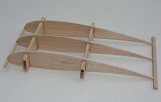

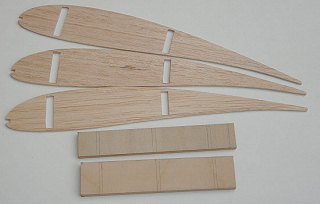

Simplification de la construction: pour ceux qui voudraient construire ce modèle mais qui hésiteraient à se lancer dans ce genre de construction avec nervures et couples en structure, il est bien sûr possible de construire plus traditionnellement en
CTP de 3mm et
balsa, voir même avec une finition peinte en alternative à la finition CTP vernis.
J'ai ajouté au package de fichiers
DXF (disponible par la page de commande des plans) les fichiers mis en page des nervures d'aile, stab, dérive et couples (à faire en CTP de 3mm et balsa de 3mm) - Fichiers débugués et compatibles pour une découpe CNC. Des nervures en balsa avec longerons poutre sont donc envisageables, il faudra cependant être précis dans ses découpes et choisir un balsa homogène pas trop dur, afin de découper facilement les entailles de longerons, ni trop mou car il reste peu de bois au dessus des entailles.
![](nervures_balsa_longerons_poutre2.jpg)
Test de nervures en balsa de 3mm découpées au cutter et collées sur longerons poutre, ainsi la méthode de construction du MG12a reste la même, mais elle est largement simplifiée.
