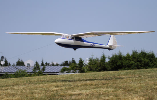

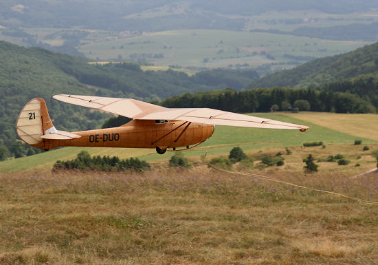

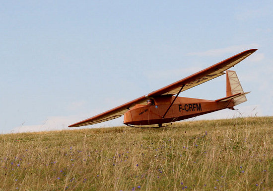

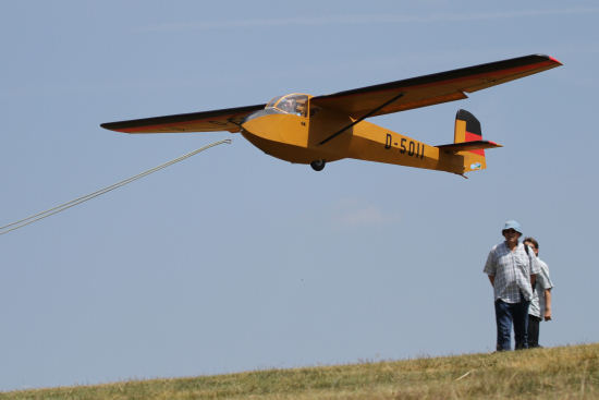

Tout d'abord cet été à la Wasserkuppe
Le Condor IV de Walter
Le Rhönlerche KA4 d'Erik

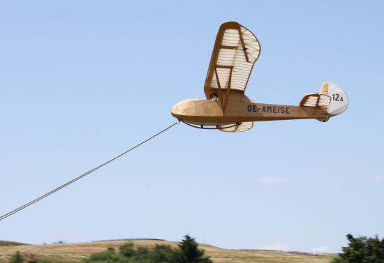

Mon Musger MG12a

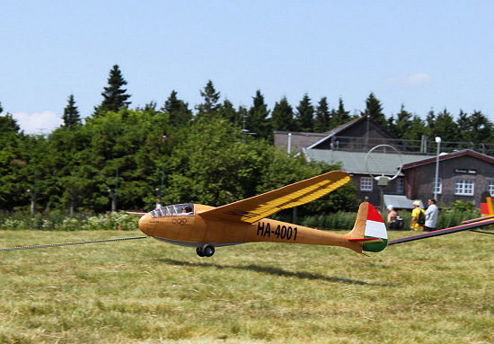

Le Nemere d'Eric
Mon Musger MG9a
Le Grunau Baby I de Frédéric

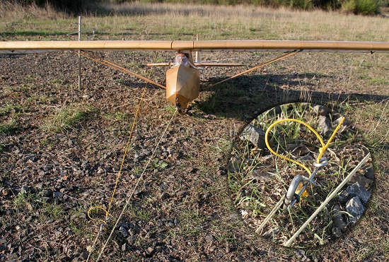

Juste pour voir si ça allait aussi, j'ai acheté du sandow chinois à 4.50 euros les 10m, tube silicone bleu de 8mm, j'en ai pris 20m, plié en 2, ça fait 4 brins
N'ayant pas prévu de crochet sur le T31, j'en ai rajouté un très facilement, en tôle d'acier de 1mm, vissé avec la fixation du patin à l'avant. C'est d'autant plus facile à fixer en le mettant devant, alors qu'un crochet reculé, si on n'a pas prévu de renfort à la construction de la structure bois, c'est difficile à rajouter.
Hier, direction le Vissou pour essayer ça, j'entraine bien sûr Jean-Paul.... dans la galère Evil or Very Mad vous comprendrez pourquoi plus loin [argh]
Vous remarquerez le beau gazon tendre et vert que l'on a, pas question d'y marcher pieds nus comme à la Waku Crying or Very sad
La pédale pour décrocher la tension
Et le support réglable en hauteur pour maintenir les ailes à plat au décollage
Donc hier 5 décollages sans soucis avec la pédale, mais à chaque fois, le fil prenait le coup de fouet au départ et frappait le planeur....

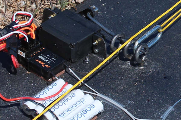

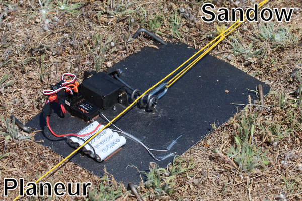

Inspiré du système que j'avais fait sur les rails de lancement de la Vis à Nuage (mais pas encore testé) voici une platine autonome qui permet de larguer le sandow via un inter à l'émetteur. Plus besoin de tenir le planeur par la queue, ni avoir une pédale de largage. Le câble qui va du crochet de largage vers le planeur fait 3m, pour que le planeur ne touche pas la platine en décollant. Le câble peut aussi être légèrement décalé sur le côté.
Testé cet après-midi en plaine
Platine: tôle acier sur laquelle sont brasés à l'argent 3 pitons. Recepteur FrSky, servo 10kg, accus 5x nimh AAA
Ci-dessous une petite vidéo (on voit, très brièvement, que le planeur a tout juste décollé et passe au dessus de la platine)
