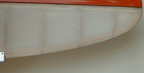

La peinture a tout simplement été faite au pinceau, puis un coup de petit rouleau mousse pour l'uniformiser, opération possible uniquement avec des peintures à séchage trés lent, le grain du rouleau se refondant, le résultat est satisfaisant.
Les masquages des parties transparentes des ailes sont faits au scotch 3M Magic, facile à enlever et ne laissant pas de colle comme certains adhésifs bon marché sans marque (j'en ai déjà fait l'expérience...)
J'ai eu du mal à trouver cet orange, c'est une laque glycéro brillante, (un peu trop à mon goût) mais correspondant au grandeur,  son nom "tuile" trouvé par hasard à la Foir'Fouille ( 2 euros le 1/2L), ce genre de couleur est introuvable dans des magasins de déco plus classiques.

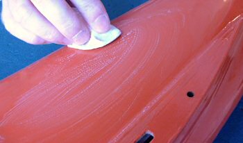

Un mélange d'eau et de poudre à récurer Ajax est passé sur la peinture pour atténuer la brillance et l'aspect trop neuf. L'effet final est satisfaisant, le planeur reste brillant mais on sent qu'il a vécu. Pour finir la patine, de la peinture orange mat Humbrol est passé dans tous les angles, puis essuyé.
Le Diacov est également vieilli: frotter un crayon sec (4H) sur du papier de verre, la poudre est ensuite passée sur les parties bois, puis essuyée. La nuance est légère mais suffisante.

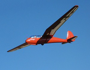

Enfin, le Vol! Dimanche 03 octobre, magnifique journée sans vent, 26°, direction la pente du Vissou, les brises de sud vont s'établir gentiment vers 15h. J'ai pris le risque de laisser le centrage très arrière (45%) pour ne pas rajouter de plomb, première et dernière fois que je ferai cette bêtise. Philippe me lance le Harbinger au trou, il part droit et monte aussitôt, mais ce centrage est très dangereux, dès que je pousse sur le manche que le Harbinger prend de la vitesse et accentue le piqué! Un deuxième vol avec 60gr de plomb en plus, sera nettement plus plaisant, encore centré arrière, mais docile, les brises sont faibles 10/15 km/h le vol est agréable et quelle allure en vol!
Dimanche 10 Octobre 2004, journée de remorquage à Llupia près de perpignan, superbes vols du Harbinger en fin de journée dans la restitution, bien centré, il se révèle un excellent planeur pour le petit temps. Les aérofreins sont efficaces sans aucun couple parasite, je sens que je vais apprécier ce planeur...

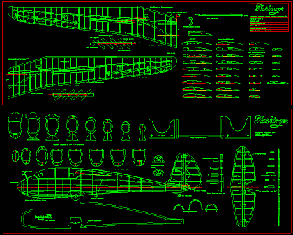

Aperçu des plans - Cliquez pour Agrandir
Vente des Plans
Le plan est en vente  sur 2 planches, fuselage vue de dessus et côté, tous les couples dessinés, 2 ailes dessinées + toutes les nervures, stab, aérofreins...
