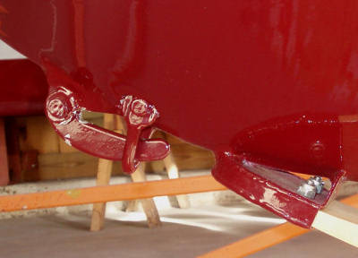

Deux vues de crochets Aérazur utilisés sur les planeurs français, avant la généralisation du Tost pour des raisons de sécurité (le Tost s'ouvre avec un effort raisonnable sur la commande de larguage, même si la traction sur le câble est énorme dans le cas d'un incident, ce qui n'est pas le cas des autres et ça a été source d'accidents mortels). Le dernier Aérazur est encore en service sur les planeurs anciens dont nos Fauvel.
Le crochet pour lancer sandow est bien un crochet fixe ouvert sous le nez. Plus arrière il provoquerait un couple cabreur qu'il faut absolument éviter, le départ étant brutal. Au sandow, il s'agit bien seulement de lancer dans le trou, d'ailleurs dix bonshommes ne pourraient rien faire d'autre ! Le crochet de treuillage est un Tost sous le fuselage devant le CG, exactement comme en MR. Celui de remorquage est au voisinage du nez, placé de telle sorte qu'il ne provoque guère de variation d'assiette avec celles de tension du câble de remorquage. Certains planeurs anciens utilisent deux crochets latéraux au fuselage ou devant les doubles dérives pour les AV 36 françaises, plus ou moins devant le CG. Dans ce cas, les mêmes crochets servent au remorquage et au treuillage.
JC Néglais
Crochet Aérazur "Groupe l'Air" type 12A (longueur 136 mm)
Crochet Aérazur plus ancien "Groupe l'Air" type 11B2 (longueur 125 mm)
Schéma d'un crochet latéral (repris sur la carte de service du planeur Arsenal Air 100)

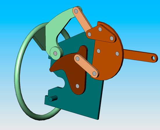

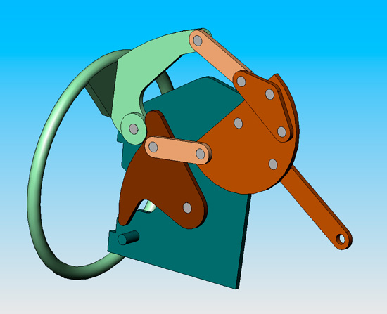

Comme ça vite fait (moins d'une heure) et pour votre plaisir, la modélisation du crochet Tost faite à partir de la petite image publiée sur le forum. La cinématique est plus claire non ?
En position fermée.
En position ouverte.
C'est une modélisation de principe (les ressorts ne sont pas figurés et les dimensions ne sont pas forcement à l'échelle.) mais ça fonctionne très bien.
Vu comme ça, c'est réalisable à échelle réduite.

hoooo [clap] Laurent tu peux me sortir stp les pièces en 2d en dxf que je test une découpe voir si ça marche bien Wink
Laurent14
Inscrit le: 22 Mai 2006
MessagePosté le: 18/01/2008 20:51    Sujet du message: Répondre en citant
Ça déjà marche très bien. Avec SW, tu peux tester ta mécanique et voir là où ça coince.
Mais pas de problème, je te fait ça.
MessagePosté le: 18/01/2008 20:53    Sujet du message: Répondre en citant
super Very Happy je découperais dejà en époxy pour voir
