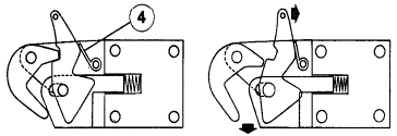

| Crochet de remorquage de type AERAZUR Air 12: il comporte un
dispositif automatique de sécurité. Le crochet est fixé à l'avant du fuselage
par quatre écrous.
Le largage: Le pilote actionne la commande de largage en tirant sur une poignée jaune. Le crochet tourne ainsi autour de son axe et l'anneau du câble de remorquage est libéré (flèche noire)

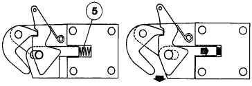

La sécurité automatique: Lorsque l'anneau du câble glisse le long du crochet, il agit en appuyant sur la sécurité. Cette dernière bascule vers l'arrière et l'anneau est décroché.
