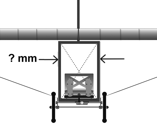

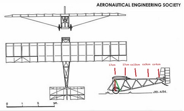

Bonjour Thomas,
petite question : quelle largeur du fuselage tu as à l'avant ?
je pense 18 cm… trop large… ?
Merci pour ta réponse Very Happy
ThomasF
Inscrit le: 16 Jan 2010
Âge: 66 Taureau
MessagePosté le: 09/12/2022 14:01    Sujet du message: Répondre en citant
J'ai 17cm à l'avant, puis 17cm plus loin environ 13cm, environ 9cm et environ 4 cm.
"J'étais" enfin sur la balance : coque 3250g, Ailes 2x 870g chacune, empennage 165g, pilote 375g
Total 5530g
salutation
Thomas

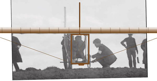

MessagePosté le: 14/12/2022 15:47    Sujet du message: Répondre en citant
le dessin du triptyque n'est vraiment pas réaliste je pense…
je suis en train de préparer les traverses du fuselage pour lui donner la bonne largeur.
Thomas, tu as mis 17cm de large ; j'ai fait un essai à blanc avec cette largeur… et je trouve que c'est trop large ; ça va beaucoup forcer sur ma structure [humm]
Si je calque une photo (même avec de la perspective) en proportion, ça donnerait à peu près 16 cm en largeur…
Je pense que je vais prendre 16 cm pour cette largeur de référence du fuselage.

MessagePosté le: 14/12/2022 16:59    Sujet du message: Répondre en citant
Bonjour Sébastien,
plus ou moins 1 cm qui sait ?
Une largeur d'épaule de 50 cm = 16,67 cm.
Mais cela ressemble à plus d'espace pour le pilote.
Je mesure 55 cm, je suis nettement plus grand qu'Edmund ALLEN.
Heureusement, nous ne saurons jamais ce qui est juste.
salutation
Thomas
MessagePosté le: 14/12/2022 17:03    Sujet du message: Répondre en citant
Ca fait souvent 60cm de large les fuselages, si on regarde par rapport au bassin et épaules, le pilote ne semble pas trop serré. Donc si on part sur 51cm d'un pilote, ech/1/3 ça donne 17cm intérieur, 18 extérieur.... Mais bon tu adaptes comme tu peux, le principal c'est que ça ne choque pas quand tu feras le pilote au 1/3, qu'il ne soit pas tout maigre pour rentrer dans le fuselage, mais bon 1 ou 2 cm de moins ça ne se voit pas vraiment.
MessagePosté le: 14/12/2022 20:19    Sujet du message: Répondre en citant
Merci les amis pour votre aide et déductions Very Happy
Comme je suis très costaud… et que je ne fais que 47 cm de largeur d'épaule Laughing je vais donc rester sur 16 cm de large au final pour cette "semi-maquette"

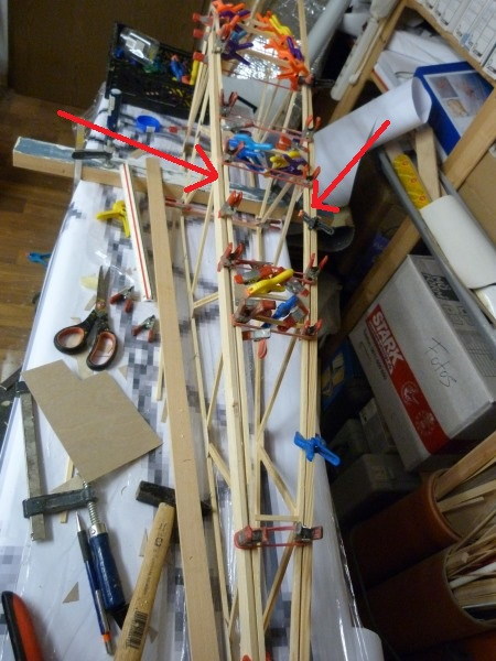

Le quizz du soir : c'est en ponçant les 2 flancs ensemble pour égaliser la symétrie que je me suis rendu compte que j'avais fait une petite "bêtise"… (pour rester poli) un peu perturbé ces derniers temps Confused
Rien de dramatique ; si vous trouvez, je corrige.
Si vous ne trouvez pas, je ne touche à rien et ça fera la particularité de cette maquette Laughing
MessagePosté le: 14/12/2022 23:09    Sujet du message: Répondre en citant
bon, je vous aide Laughing
le gousset latéral à l'avant a une forme dissymétrique et je ne les ai pas collés en miroir… erreur d'attention Embarassed
Je vais corriger pour que ce soit identique [rabot]

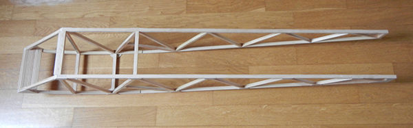

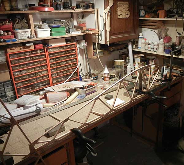

MessagePosté le: 16/12/2022 21:11    Sujet du message: Répondre en citant

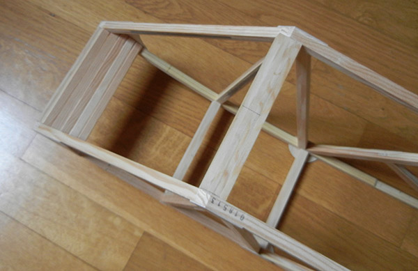

préparation du chantier pour la réunion des 2 flancs…
14 cm intérieur pour les 3 premières traverses à l'AV soit 16 cm extérieur ; je sens que ça va forcer pour la réunion au niveau de la queue Embarassed
je pense que je vais goupiller les premières traverses avant de pincer l'arrière
à suivre

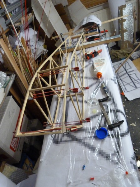

MessagePosté le: 17/12/2022 05:10    Sujet du message: Répondre en citant
Salut Seb,
Sur mon plan de travail j'avais mis des inserts et je m'étais fait des boitiers/équerres de calage, avec tiges filetées, écrous papillons, vraiment très pratique pour réunir ce type de fuselage
On le voit sur cette page www.retroplane.net/elektroretro/page2.htm

MessagePosté le: 17/12/2022 13:25    Sujet du message: Répondre en citant
Vincent, j'aime bien tes équerres en bois réglables, c'est un super système ! j'avais déjà vu le principe ; mais ça consomme beaucoup de bois donc je préfère l'investir dans la construction Laughing
Je fais avec mes moyens du bord et 3 équerres maintenues par des serre-joints pour bien caler d'équerre le premier flanc ; du coup l'autre côté s'aligne impeccable, c'est simple et efficace Very Happy
Je colle en premier les 5 traverses à l'AV, puis je mettrai des goussets.
Vu les sections de bois que j'ai utilisé, les flancs sont… bien rigides Laughing
@ Thomas, ensuite je pince l'AR doucement en suivant une courbe naturelle des flancs.
Quand je regarde cette autre photo
on semble voir une légère courbure sur les 2/3 arrière…
D'ailleurs, cette photo d'époque me fait bien marrer, on a l'impression qu'il n'y a pas de pilote… c'est un drone des années 20 MDR

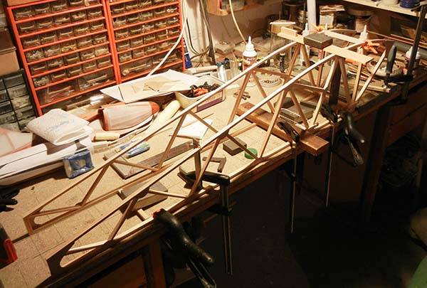

MessagePosté le: 18/12/2022 15:49    Sujet du message: Répondre en citant
elle est pas belle ma luge de noël ? Laughing
J'ai simulé un plancher à l'avant ; ça renforce bien la structure, ça permettra de dissimuler esthétiquement le futur gros plomb de centrage nécessaire… de fixer le pivot du palonnier et que le pilote n'est pas les pieds dans le vide avant l'envol Laughing
à suivre après le pincement de l'arrière du fuselage Confused puis ponçage général et mise en place de tous les goussets.

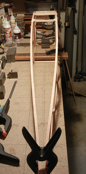

MessagePosté le: 19/12/2022 21:57    Sujet du message: Répondre en citant
pincement de l'arrière du fuselage… ça force un peu… mais pas trop [oouf]
Tous les goussets sont en place sur la structure à l'AV
Pour sécuriser la traverse où sera fixée l'axe du train d'atterrissage, j'ai goupillé avec un jonc de fibre de verre de 2mm sur 3 cm de profondeur ; ça vérouille bien le montage.
à suivre quand j'aurai un peu plus avancé Very Happy

MessagePosté le: 20/12/2022 12:20    Sujet du message: Répondre en citant
« ThomasF » a écrit:
J'ai eu le même problème et je l'ai résolu avec deux attelles.
mes baguettes sont trop grosses et contre-collées…
ça va trop forcer si je mets droit Confused
je vais donc laisser la courbure naturelle Very Happy
Merci Thomas

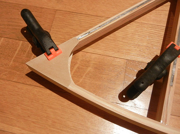

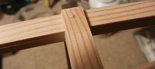

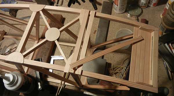

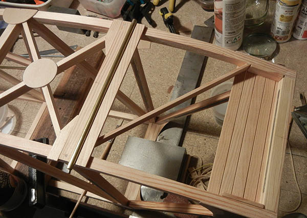

MessagePosté le: 21/12/2022 20:23    Sujet du message: Répondre en citant
bon, on se dit "c'est pas compliqué ce type de fuselage… ça va se faire facilement" Laughing mais c'est toute une structure ouverte et visible, donc faut soigner les assemblages Very Happy
Raidisseurs en croisillon des 2 caissons à l'avant
Pour adapter une baguette droite sur des appuis courbes…des biseaux dans tous les sens… pour un montage juste "en force" sans la colle… et il y aura l'autre croisée du même style !
mince… elle est floue ma photo Laughing

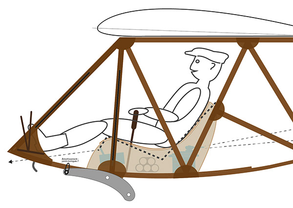

Au passage, début de mise en place d'un tube laiton qui fera le pivot des bras de la suspension
à suivre après ponçage de finition [rabot]
MessagePosté le: 22/12/2022 07:26    Sujet du message: Répondre en citant
Salut Seb,
Pour l'instant je ne vois pas trop ton système de suspension du train, mais idéalement il faut que le train puisse bien bouger vers l'arrière. Soit guidé dans une fente à 45°, ou mieux librement sans guidage. Sur mon Mira j'avais fait une fente de déplacement trop verticale et j'ai souvent abîmé. Sur ma Vis à Nuage j'avais plus incliné la fente, et sur le Bydgoszczanka le déplacement est libre vers l'arrière. Tu mets du petit sandow/élastique rond pour suspendre? il faut vraiment que le train puisse encaisser des chocs sans les retransmettre à la structure.
MessagePosté le: 22/12/2022 13:51    Sujet du message: Répondre en citant
Salut Vincent,
la suspension du train… c'est un point important.
J'ai bien vu ce que tu as fait pour tes modèles, c'est très intéressant Very Happy
Sur le planeur original, à priori c'est un simple essieu qui relie les roues, fixé par des étriers j'imagine… c'est la casse assurée en cas d'atterrissage brutal Confused
Du coup je m'inspire de ce qu'a fait Thomas = 2 bras à bascule : je pense que ça absorbe bien le rebond si l'atterrissage n'est pas trop violent et comme c'est en 2 éléments séparés ça doit se gauchir un peu.
Par contre, en choc latéral [humm]
Les bras seraient suspendus à l'AV avec des élastiques ; j'ai pensé aussi à des petits joints toriques mais ce n'est élastique.
L'axe / pivot des bras sera encastré dans la structure dans la rainure que j'ai montré avec des goussets pour renforcer.
Je vais faire un montage costaud à ce niveau de l'axe-pivot, mais peut-être que ce tube ne sera pas collé… ? juste solidement maintenu avec des ligatures qui feraient fusible ?
Je me réserve un peu de temps pour trouver une autre solution… pas évident de trouver la solution miracle [marteau]
Il faudra soigner ses atterrissages !
Sinon il y avait la version "luge" mais ça gâche le plaisir de faire ses roues Laughing
MessagePosté le: 25/12/2022 17:09    Sujet du message: Répondre en citant
j'avance doucement mais surement.
Comme il va falloir beaucoup de plomb pour l'équilibrage Confused je vais continuer à en dissimuler une partie discrètement dans la structure.
Doublage des goussets à l'AV pour faire des caissons qui vont permettre d'en dissimuler encore un peu…
Le plus gros de la construction du fuselage est presque terminé d'assemblage… je vais bientôt pouvoir passer à quelques accessoires Very Happy
à suivre après un peu de finitions [rabot]

Pour le "parquet" j'ai fait un petit chanfrein sur les lattes et espacées de 0,5… je trouve que ça fait déco et fonctionnel.
