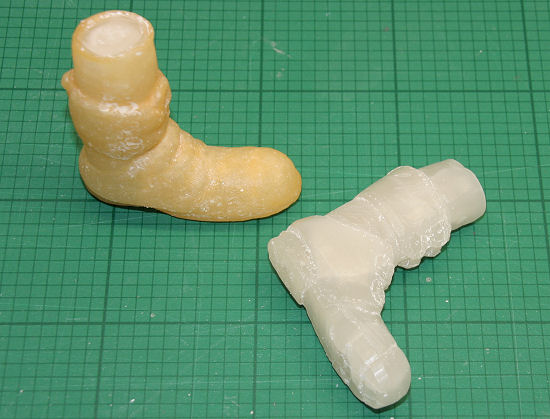

Pour changer un peu de travail, je passe maintenant à la confection du pilote. Etant donné que tout l'avant du planeur va être vitré, je vais essayer de camoufler au mieux les éléments, tel que batterie, plomb de centrage... Pour la masse de centrage, je vais donc mouler les bottes du pilote en plomb. Pour cela je récupère mes moules en latex et je coule de la parafine.
![](35.jpg)

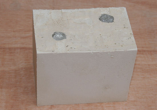

Je coule du plâtre autour des bottes en parafine. Après 24h de séchage du plâtre, j'enlève la parafine en la faisant fondre au chalumeau.
![](36.jpg)

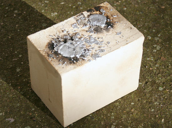

Je chauffe ensuite au chalumeau, du plomb, dans une vieille casserole, puis je coule dans le moule, attention aux projections, ça bouillone en coulant dans le moule.
![](38.jpg)

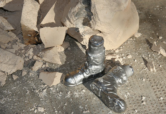

Le moule en plâtre est cassé pour en sortir la paire de bottes. Elles pèsent 1140g.
![](39.jpg)
Un petit coup de nettoyage et polissage
![](40.jpg)

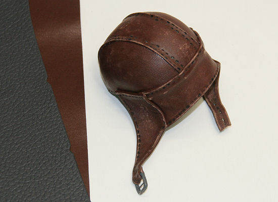

Un moulage en résine PU est fait sur le dessus de tête, ce sera le support du casque bol. Du cuir fin de 0.5mm (provenant de chez decocuir) est trempé dans l'eau puis mis en forme sur un master de bois dur, en l'étirant et en le séchant au fer à repasser. Les pièces sont découpées puis collées à la néoprène. Les ourlets de bord
sont pliés et collés. Les fausses coutures sont faites avec une CAP limée chauffé au rouge. Le cuir est poncé au papier fin de carrossier pour le vieillir.
![](52.jpg)

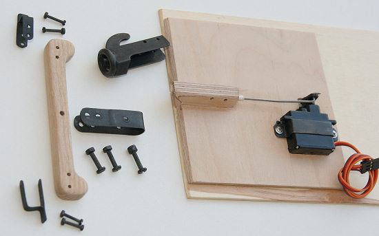

Sous le plancher avant, est collé un CTP de 3mm multiplis, entaillé aux dimensions du servo et du crochet de remorquage. L'habillage du crochet est en tôle d'acier pliée et brasée à l'agent, à l'avant est brasé un anneau récupéré d'un piton. Dessous est brasé le crochet de treuillage en acier de 1.5mm. Le palonnier est découpé dans du frêne, les ferrures sont en tôle d'acier. Tout est bronzé au Klever.
![](62.jpg)
Les talons des bottes sont coupés et limés en biais afin d'avoir une surface d'appui sur le plancher, ils sont percés puis une vis de 4mm est insérée. Un morceau de patin téflon est collé afin de réduire le frottement. Une CAP de 3mm est pliée et collée dans la botte et rentre dans le palonnier. Les vis de talons coulissent dans les rainures du plancher, par dessous une rondelle et goupille beta verrouillent
l'ensemble. Les tubes alu des jambes rentrent dans les bottes et sont verrouillés par une épingle en CAP de 1mm plié en U.

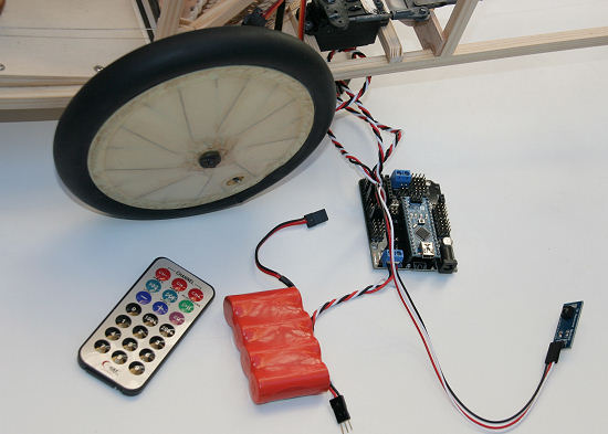

Ayant reçu la carte Arduino Nano et son shield, je peux me pencher sur son fonctionnement pour animer le pilote. Merci pour l'aide apportée par les forums Arduino et robot-maker. Le principe est d'écrire des instructions en language C dans le logiciel d'Arduino correspondant aux mouvements désirés des 3 servos, bras, tête et machoire. Le logiciel compile ce code et l'envoie au micro contrôleur de la carte via l'USB.
Le principe de programmation, est d'assigner des temps de fonctionnement et de pause en milli secondes, ainsi que déterminer l'ordre de fonctionnement et de répétition de chaque servo, ses déplacements en degré...
Finalement j'ai ré-ouvert la tête pour remplacer le servo de machoire à rotation continue, par un mini servo classique, moins bruyant et plus simple à programmer. Cette fois-ci le mouvement de la machoire s'entend à peine et ne gène pas l'audition de la bande son.
![](74.jpg)
L'animation est ensuite déclenchée par une télécommande infra rouge, synchronisée avec la bande son qui est jouée par un micro lecteur MP3 raccordé à un ampli + HP. Dans un second temps j'essayerai d'intégrer un module MP3 sur la carte Arduino. Pour l'instant c'est un peu du bricolage, car je dois déclencher manuellement le lecteur MP3 et sur la bande son, j'ai un bip de départ qui me permet d'appuyer
sur la télécommande pour lancer l'animation du pilote.
