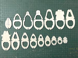

MessagePosté le: 29/05/2020 15:44    Sujet du message: Caves Répondre en citant
Yesterday I draw the caves out plans to made templates for cut woods. In this project I'll start on fuselage otherwise other planes I have done. Doing this I hope improve my building skills in this particular models part.

MessagePosté le: 11/06/2020 22:19    Sujet du message: Caves cutted out Répondre en citant

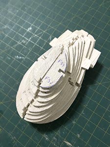

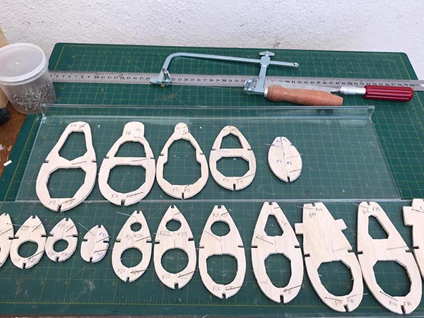

Today I manage to cutt out all the caves. Tomorrow, with lucky, I'll mount them on jigs to glue later.

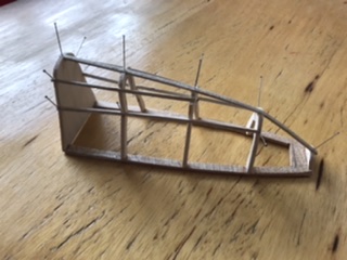

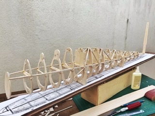

MessagePosté le: 12/06/2020 13:13    Sujet du message: Glueing caves halfs. Répondre en citant
Ader Gotardo - Brasil
Ader Gotardo
Inscrit le: 26 Mai 2020

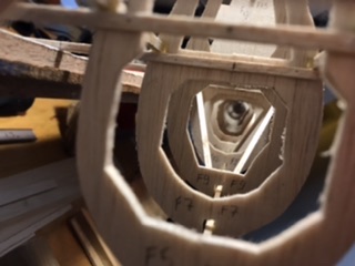

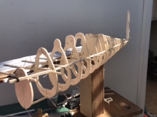

MessagePosté le: 13/06/2020 14:36    Sujet du message: Caves’ jigs Répondre en citant

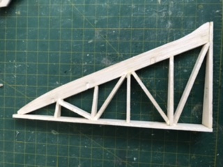

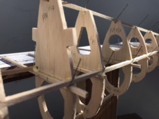

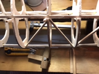

MessagePosté le: 14/06/2020 21:14    Sujet du message: Inner Caves Trusses. Répondre en citant
Ader Gotardo

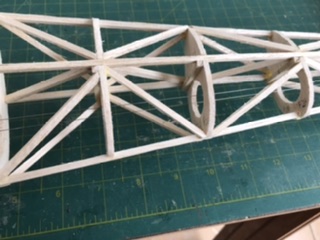

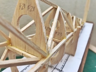

MessagePosté le: 15/06/2020 21:49    Sujet du message: Répondre en citant
All rear section trusses done.

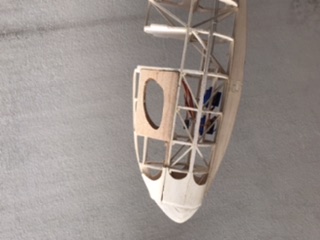

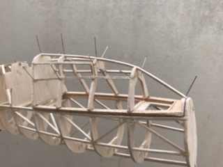

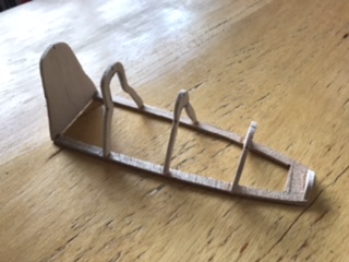

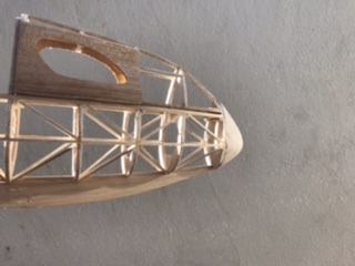

MessagePosté le: 16/06/2020 13:49    Sujet du message: Cockpit Répondre en citant

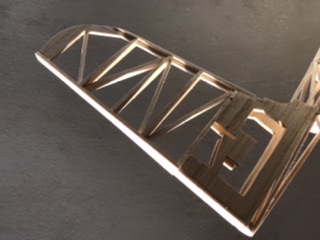

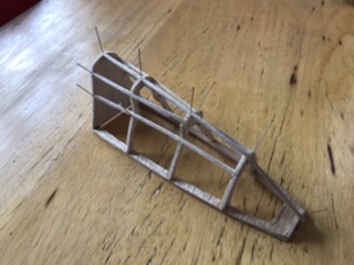

MessagePosté le: 19/06/2020 21:19    Sujet du message: “Rhinoplasty”, Fin and Rudder Répondre en citant

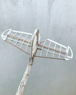

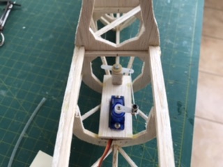

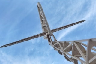

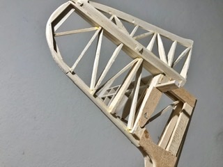

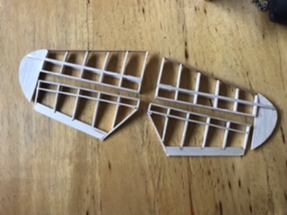

MessagePosté le: 23/06/2020 22:58    Sujet du message: Rear control surfaces Répondre en citant

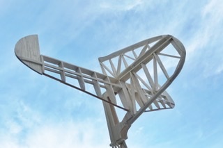

Made a modification on the way the elevator works.

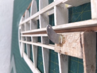

Elevator’s horns.

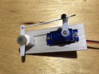

MessagePosté le: 26/06/2020 15:14    Sujet du message: Rudder control wires Répondre en citant
Using precision tools!

Philippe26
Inscrit le: 10 Fév 2015
Âge: 72 Sagittaire
MessagePosté le: 26/06/2020 15:32    Sujet du message: Répondre en citant
Bom dia Ader,
Eu gosto dessas peças cruzadas da fuselagem.
Forte e leve ....
Bom trabalho.

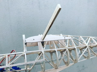

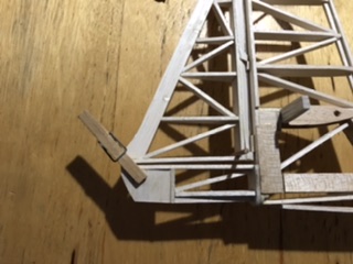

MessagePosté le: 30/06/2020 22:48    Sujet du message: Wing’s strut Répondre en citant

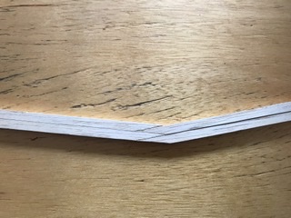

Ader Gotardo
MessagePosté le: 01/07/2020 10:14    Sujet du message: Almost ready for the wings Répondre en citant
Ader Gotardo

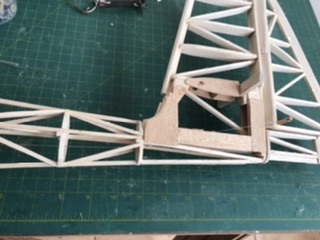

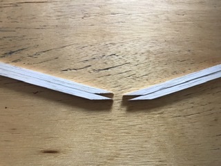

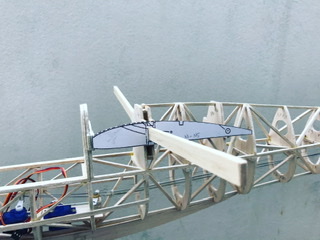

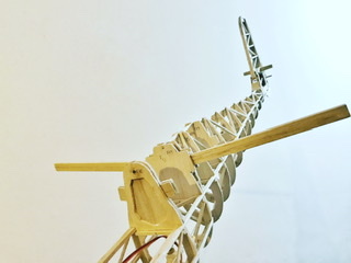

MessagePosté le: 01/07/2020 13:41    Sujet du message: Wing’s base Répondre en citant
Âge: 63 Scorpion
MessagePosté le: 01/07/2020 14:48    Sujet du message: Répondre en citant
Bon dia !
c'est une clé d'aile en balsa ? ou le début du longeron ? [humm]
Vu ta construction, même très légère, je pense que ce soit bien trop fragile [non]
Des baguettes de pin serait le minimum…
Bon courage pour la suite.
Philippe26
Âge: 72 Sagittaire
MessagePosté le: 01/07/2020 16:11    Sujet du message: Répondre en citant
Bonjour Ader,
Je suis bien d'accord , un minimum de résistance est nécessaire, un peu de carbone.... de l'aluminium.... un bois plus résistant.... sinon, à la première ressource, les ailes vont faire bravo.....
Ader Gotardo
MessagePosté le: 01/07/2020 17:25    Sujet du message: Répondre en citant
« sebastian92 » a écrit:
Bon dia !
That isn't balsa. The wood is calling "caixeta" - Tabebuia cassinoides. It's a strong peace of wood. The root of the wing will be reinforced with plywood inside face.
jean-jacques stannard
Inscrit le: 21 Nov 2012
Localisation: 62 Bavincourt
Âge: 73 Poissons
MessagePosté le: 01/07/2020 18:03    Sujet du message: scratch built bannsperber Répondre en citant
Hello Ader,
good job !!!!! Very Happy Very Happy
As my comrades say, this wood is not strong enough. Aluminum bar needed; or plywood + carbon flat ; to avoid bad surprise !!!!!! Crying or Very sad
Ader Gotardo
MessagePosté le: 01/07/2020 18:30    Sujet du message: Re: scratch built bannsperber Répondre en citant
« jean-jacques stannard » a écrit:
Hello Ader,
This is a set up of wing strut as see in the last photos. In the package are 5L of water, the total capacity, its 5kg stressing the wood I used.
It’s will be fine.
