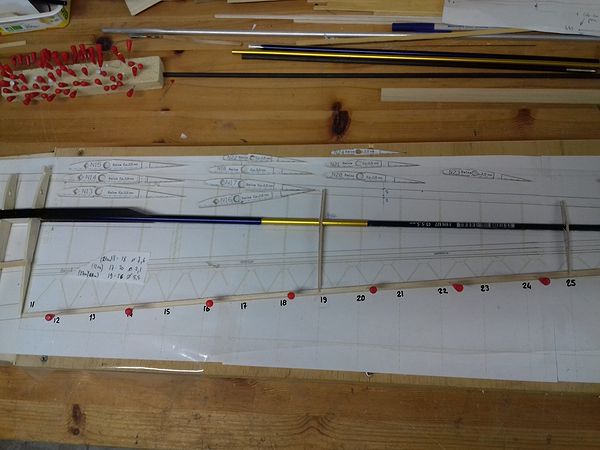

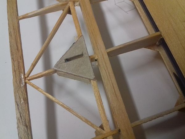

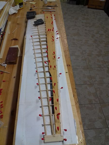

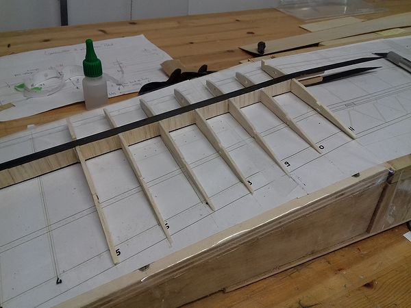

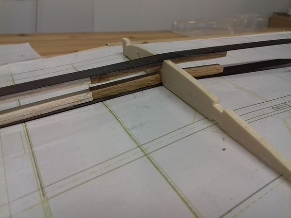

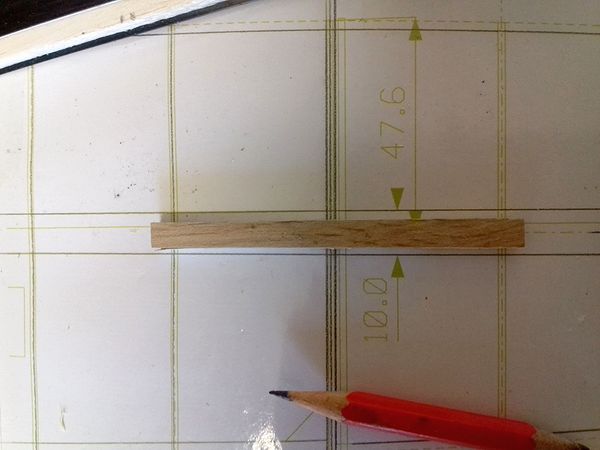

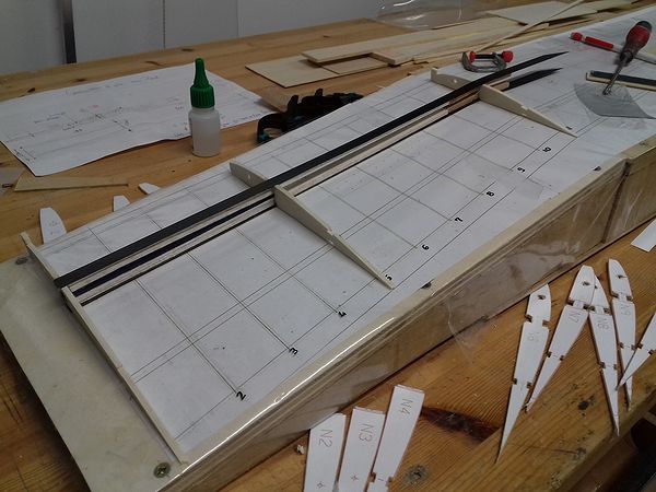

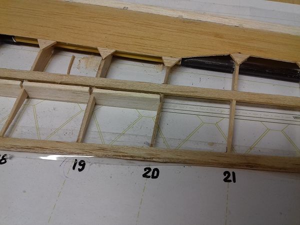

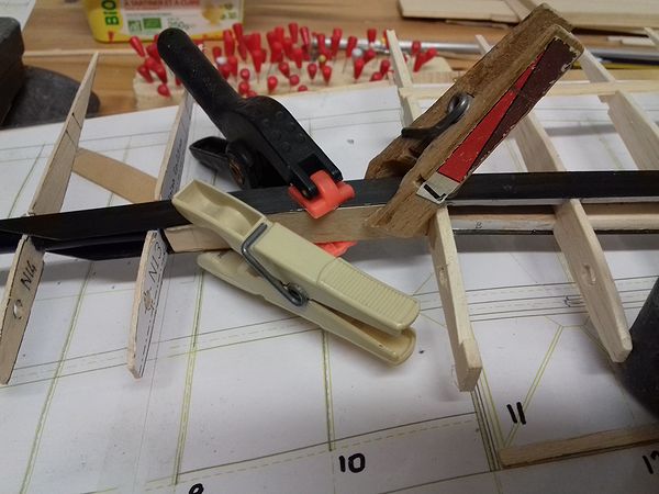

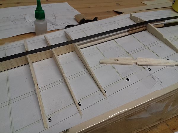

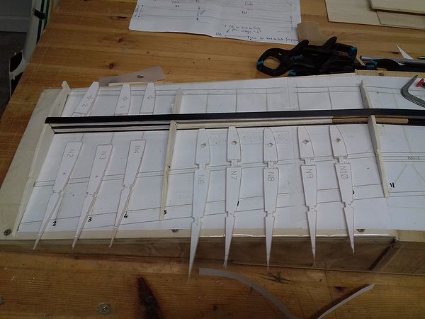

Donc , je passe un certain temps sur le longeron... et la clé d'aile à la cassure de l'aile sera faite en chêne... 6mm de large, 4,5mm de hauteur et 35mm de longueur.
Deux clés en ctp de 20/10 seront collées à l'araldite de part et d'autre des longerons en chêne
Ensuite bien s'assurer que les emboitements sont corrects sur nervure N11
La phase suivante est le collage à la cyano épaisse des longerons en chêne, sur les plats en carbone à l'aide de pinces et de serre joints. En effet le plat carbone en 5/10 peut se plier à l'angle prévu sur la cassure d'aile.
Seulement après ce collage, on peut coller la nervure à l'araldite
C'est ce collage à l'araldite qui est effectué sur les trois nervures en ctp peuplier

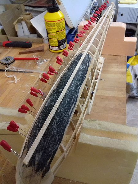

Ensuite c'est la phase de coffrage du longeron en continu entre la nervure d'emplanture et la nervure N5 en ctp.
Puis la mise en place des nervures suivantes avec en intercalaire, le coffrage du longeron par longueur de 34mm (espace entre chaque nervure)
Fin du coffrage...
Les nervures situées au niveau de la clé d'aile (tube en zicral) sont collées par le bout, de part et d'autre de la clé d'aile. Pour consolider ce collage et renforcer la solidité du longeron ,un cloisonnement en balsa 15/10 est fait entre chaque nervures, c'est long mais l'ensemble est solide... [oouf] [oouf]
1er coffrage du 1er tronçon terminé.... [oouf] [oouf]

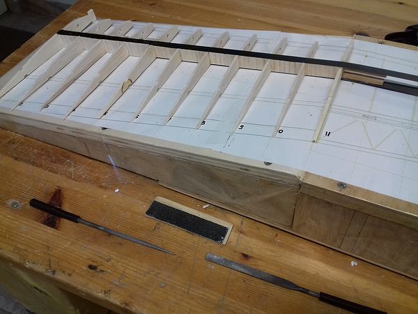

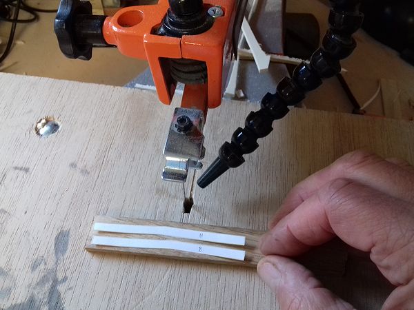

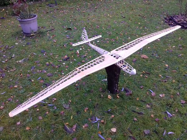

Pour assurer la rigidité de l'aile , j'ai utilisé du tube en zicral de diamètres 7,6mm (longueur 270mm N11 à N18) ensuite du 7,1mm (longueur 120mm de N17 à N20) et ensuite un tube en carbone de 5,5mm, tout cela venant du tir à l'arc.
Bien sûr , tout cela s'emboite parfaitement, j'y ais déposé juste une goutte de cyano..
La suite est très problématique... le tube en zicral doit s'emboiter en force entre les deux clés en chêne... et je n'avais pas préparé le bébé... [argh]
Il m'a fallu utiliser la fraise et la lime ronde, pour creuser l'arrondi dans du chêne !!
Une fois l'ajustage fait, on colle à l'araldite et on coffre le tout, des deux côtés avec du CTP Avia en 20/10... ça ne bougera pas Very Happy Very Happy
Ensuite c'est sans doute un avancement dans l'inconnu... [humm] [humm]

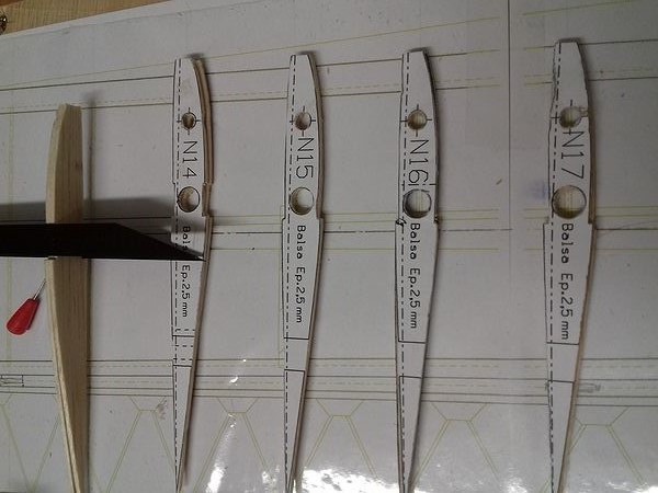

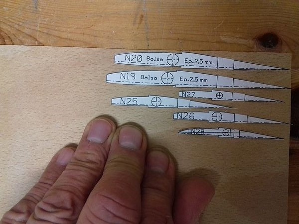

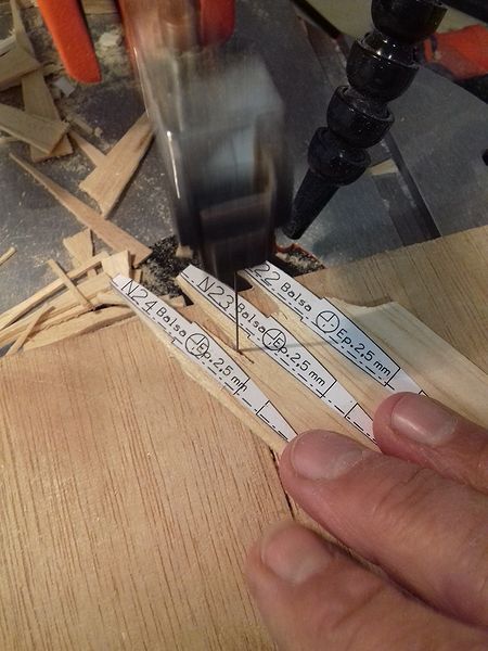

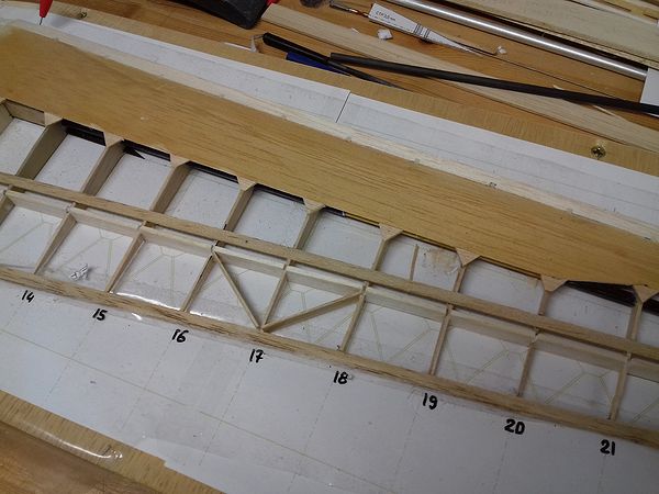

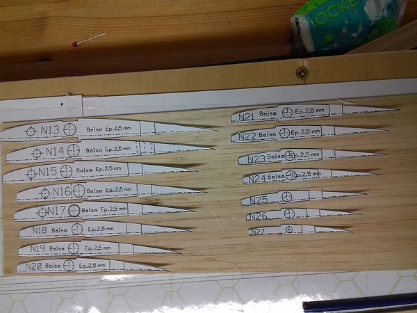

Il faut découper les nervures de la seconde partie de l'aile.. Pas de CNC sous la main, mais pour les toutes petites nervures , je doute que la CNC donne de bons résultats tellement c'est petit !!
Après plusieurs essais, j'en conclus qu'il faut maîtriser la lame de rasoir qui laisse le bord très net... [vieux] et que l'utilisation d'une lame de coupe très fine est indispensable
Certaines nervures seront en CTP avia en raison du peu de matière qu'il reste après le perçage
D'ailleurs les nervures qui cassent au moment de les enfiler, ça me démoralise, alors je les refais en CTP.. Crying or Very sad Crying or Very sad

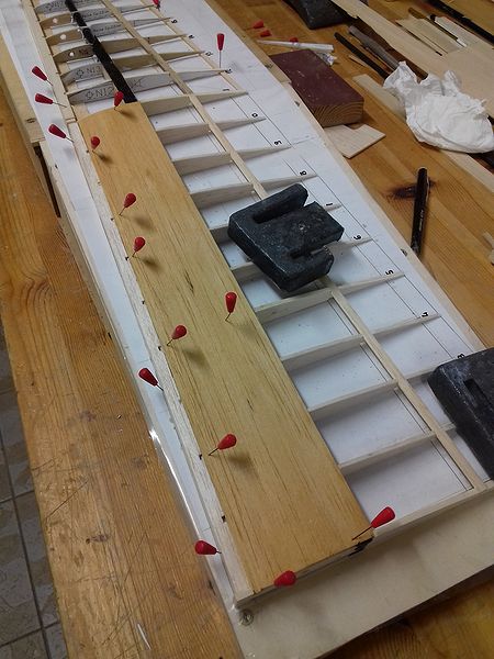

Début du coffrage de l'extrado
Pour ces coffrages, j'ai teinté tout de suite le balsa pour éviter les traces de colle. J'aime bien le chêne clair... comme le grand papa de 5m Laughing Laughing
Les nervures sont si fines, qu'il n'y avait plus de place pour l'épaisseur du coffrage, du coup , j'ai déporté le coffrage en devant du longeron..

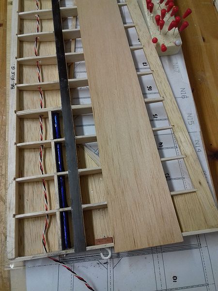

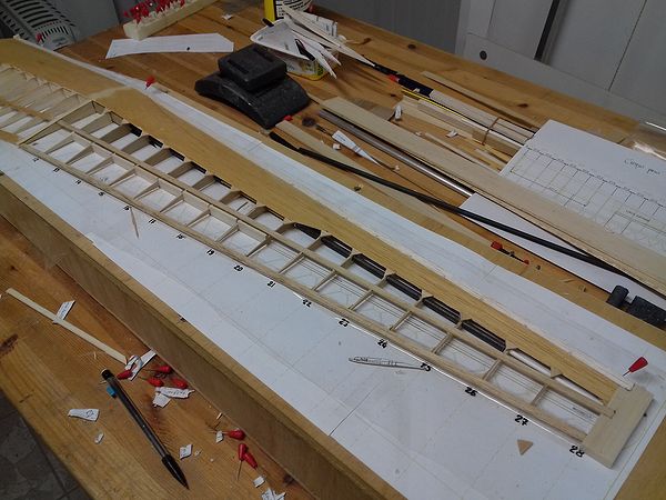

Etape suivante : le cloisonnement les nervures en balsa 20/10 afin de "préparer" la découpe de l'aileron une fois sa construction terminée...et sa rigidité assurée !! Des petits goussets sont rajoutés comme sur le vrai, et si vous n'utiliser pas de pinces très fines ,vous ne pourrez jamais déposer ces minuscules petites pièces aux bons endroits...avec vos gros doigts Cool

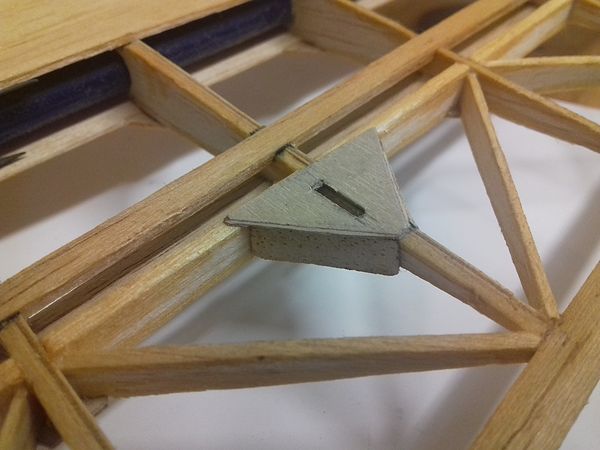

Toujours pour être le plus fidèle possible je place des jambes de force dans le cloisonnement des ailerons pour augmenter la rigidité... précision avec la lame de rasoir indispensable !!

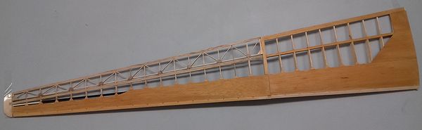

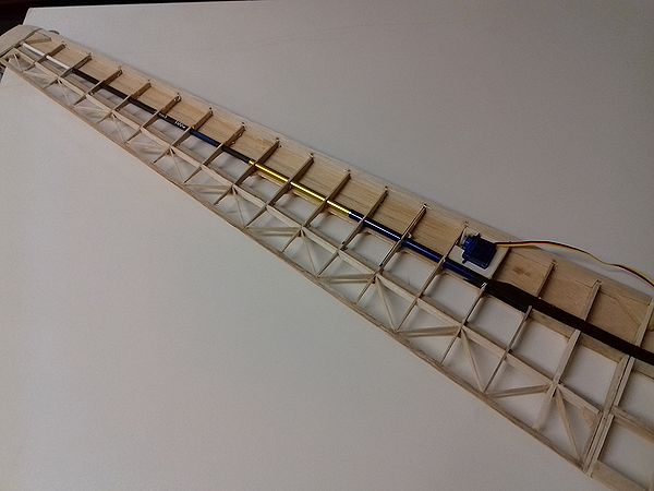

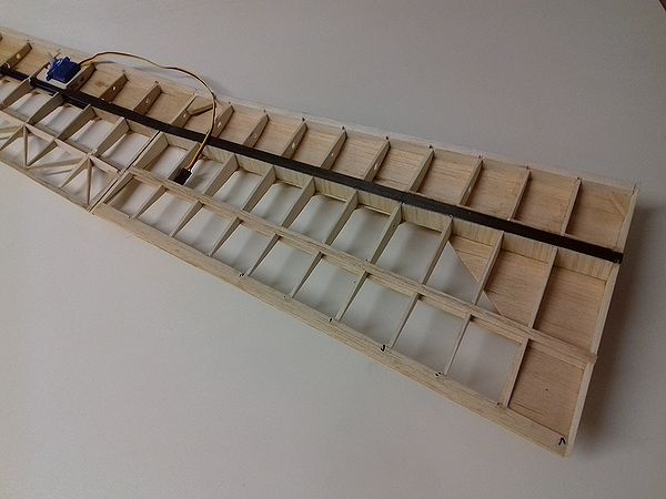

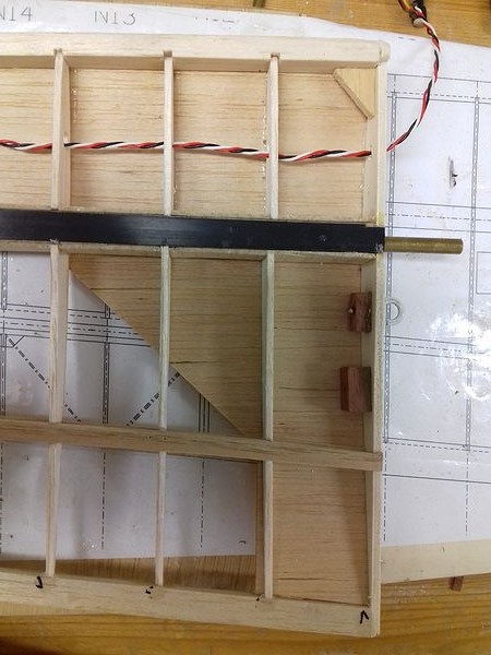

Les croisillons sur ailerons sont finis, on voit bien les tubes de longeron dégressifs en diamètre, à cause des épaisseurs de nervures.
Je me suis un peu compliqué la vie mais l'ensemble est déjà bien rigide
Une autre partie qui prend du temps ; c'est le coffrage du longeron Crying or Very sad

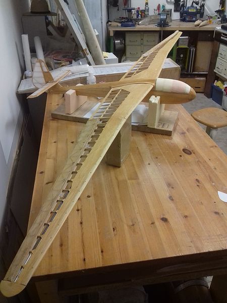

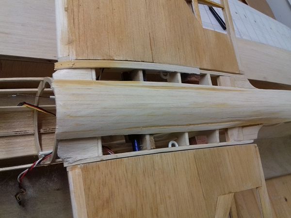

L'aile gauche en extrado "presque" terminée... il me reste à raccorder le servo d'aileron, à coffrer l'intrado, et ensuite l'entoilage à la soie japon 14g

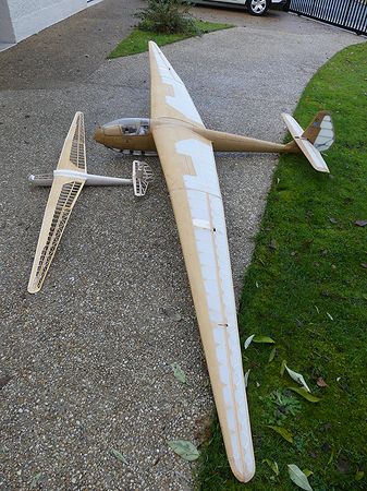

Je n'attends pas le coffrage de l'intrado, j'ai essayé la mise en croix du BB
et je l'ai posé délicatement sur un rondin de bois en équilibre entre deux averses.....le petit n'est pas complètement formé..il pèse 445g (avec des clés d'ailes en laiton en attendant celles en carbone) et ne tiens pas debout Very Happy Very Happy et ne sait pas voler malgré ses 2,10m...
Aspect de l'intérieur de l'aile droite avant la fermeture par coffrage de l'aile droite
La même chose pour l'aile gauche avec une clé d'aile décalée par rapport au longeron

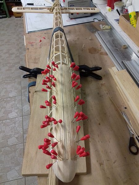

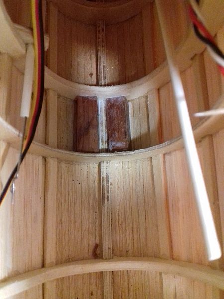

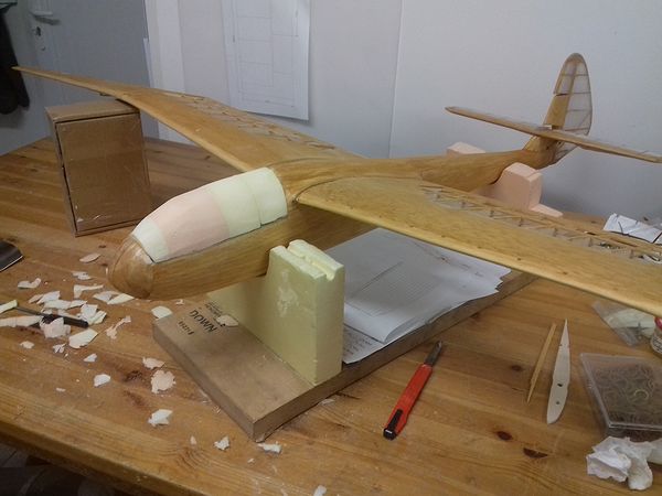

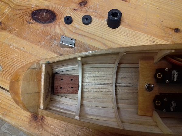

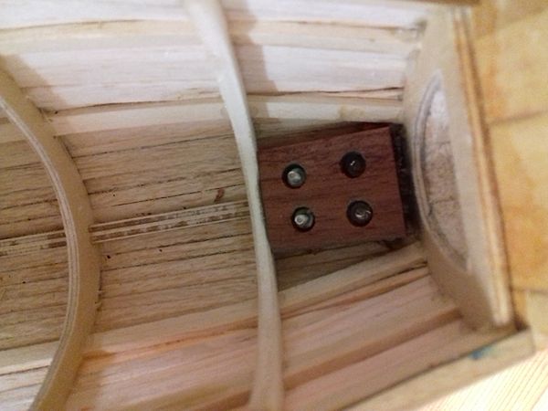

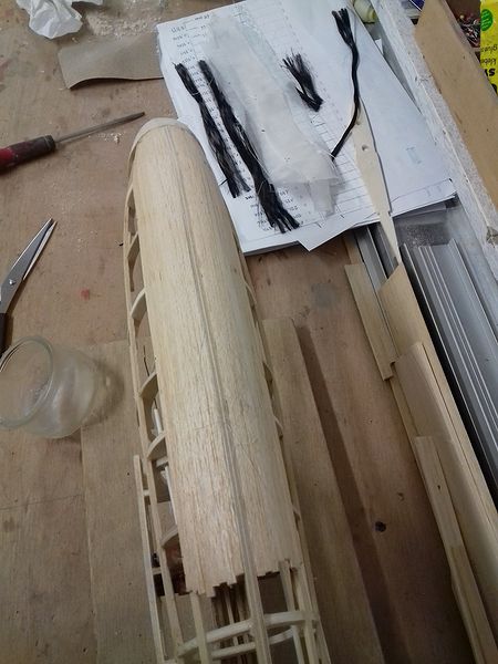

Le fuselage reste encore fragile et le coffrage en balsa va lui apporter une rigidité surprenante.
Sachant que ce modèle sera destiné principalement au vol de pente, une première couche de balsa va être collé sur la partie ventrale et qui va me permettre de renforcer ( par une couche de C....)cette partie qui est très exposée aux chocs de l'atterrissage.
Je gagne des heures de réparation tout en cherchant la légèreté...
Une fois le ventre plein (je ne m'attarde pas sur ce sujet qui s'éloigne pas mal de notre noble activité du bois... Embarassed ) Very Happy Very Happy je passe au coffrage de la "dorsale". Les lattes de balsa ont été teinté en chêne clair pour éviter que les tâches de colle ne se voient , si on teinte après...; c'est la révélation que pas mal de copains ont pu découvrir à cette phase de construction... alors j'essaye d'anticiper !!!
Le résultat, c'est qu'au ponçage , le teinte disparait mais elle a l'avantage de révéler les creux entre deux lattes
De temps en temps , je prends du recul dans l'atelier et je me dis qu'il a de "la gueule"... avec une petite pensée pour Johnny..
Ensuite on aborde l'aspect renfort, j'aurais très bien pu passer sous silence ce chapitre, mais il jouera je pense sur la longévité du modèle. Embarassed Embarassed
J'attaque donc la seconde couche de balsa pour cacher "la misère"
A ce jour, les trois quarts du fuselage sont coffrés... j'espère le terminer pour Noël.. Wink

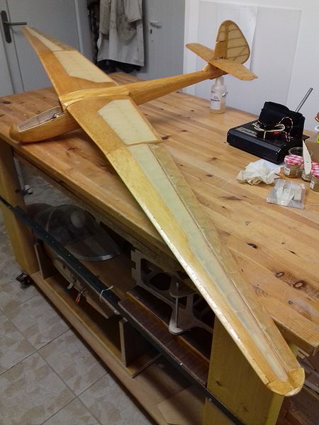

MessagePosté le: 10/12/2017 13:34    Sujet du message: Répondre en citant

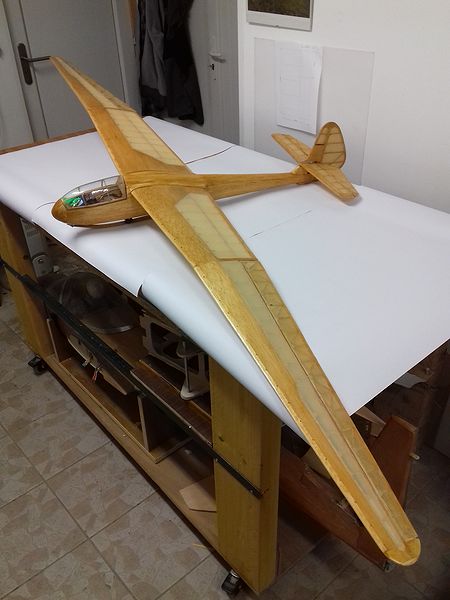

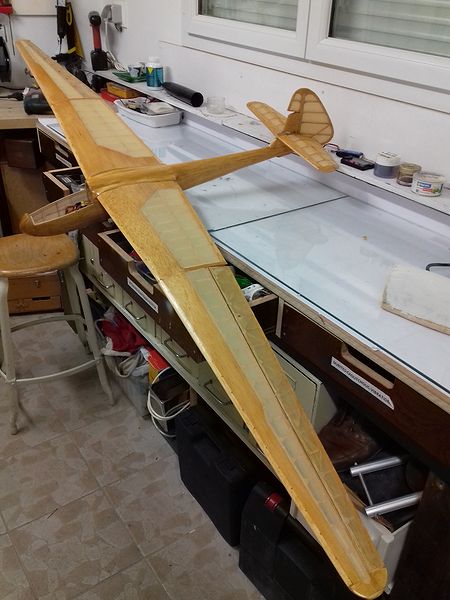

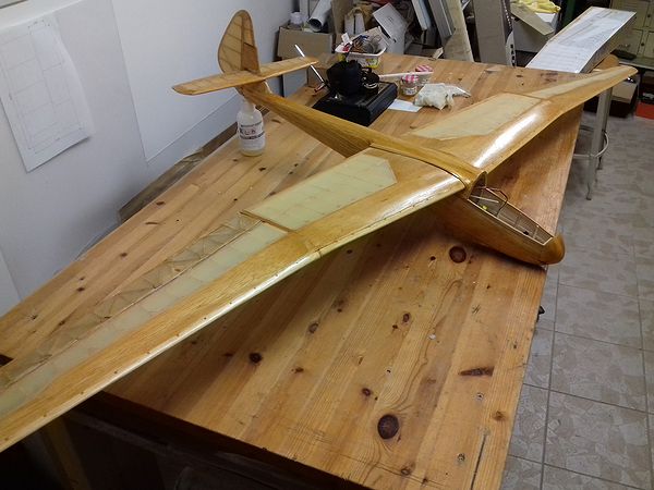

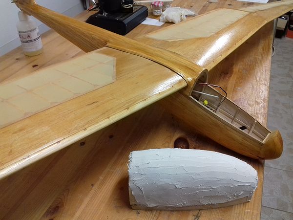

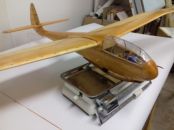

Merci à tous les deux pour cette approbation, mais j'aimerais le voir vivre le plus longtemps possible ...
Le petit qui vient de naître pèse 435g telle qu'il est sur la photo... il lui manque le récepteur , accus et 2 servos... et l'entoilage !!!

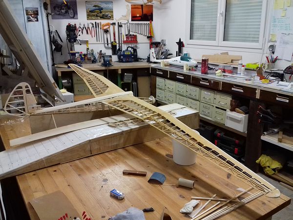

Je rajoute une petite photo de l'atelier.. au moment de sa naissance...
cela faisait très longtemps que voulait un atelier... j'y ais mis tout mon cœur... et toute ma sueur.. [scie] [rabot] [marteau]
On peut retrouver les deux fenêtres devant le jardin...

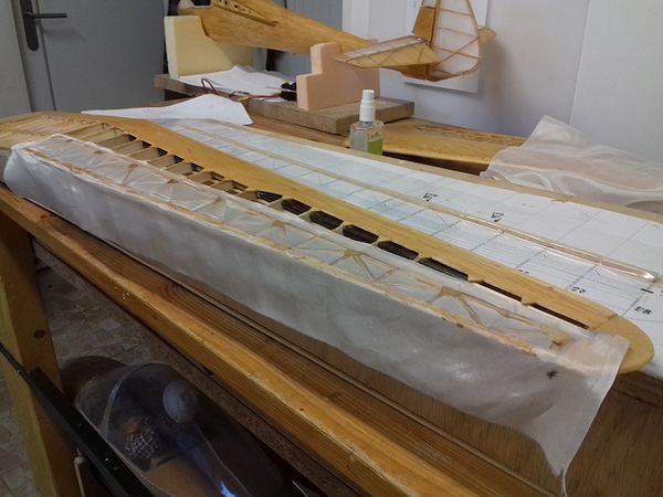

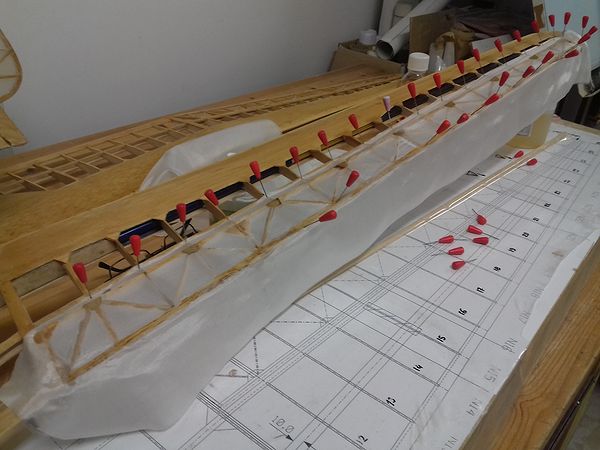

Bon , passons aux choses sérieuses, pour l'entoilage des ailerons il était très délicat de les découper tout de suite et de les entoiler ensuite....
Je préfère les découper après entoilage et tension pour éviter les déformations car l'ensemble reste très rigide. J'ignore si c'est la bonne méthode mais comme c'est tellement fin....je voudrais éviter de refaire ces structures en dentelles !!!
pour éviter des manipulations inutiles, je positionne tout de suite des renforts pour fixer les guignols d'ailerons..
un triangle de balsa des deux côtés de la nervure et une entaille prête à recevoir des guignols découpés dans de l'époxy. De telle sorte que tout sera prêt après l'entoilage de l'aileron..

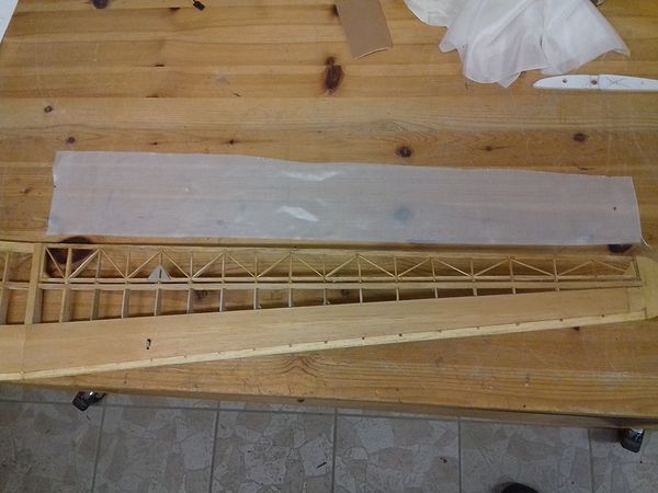

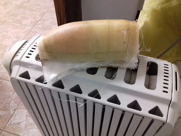

L'entoilage se fait à la soie "japon" de 14g/m2... et c'est la première fois que je fais ça... [humm] [humm] .
La découpe du patron qui recouvrira l'extrado et l'intrado dépasse de 1cm la limite de l'aileron

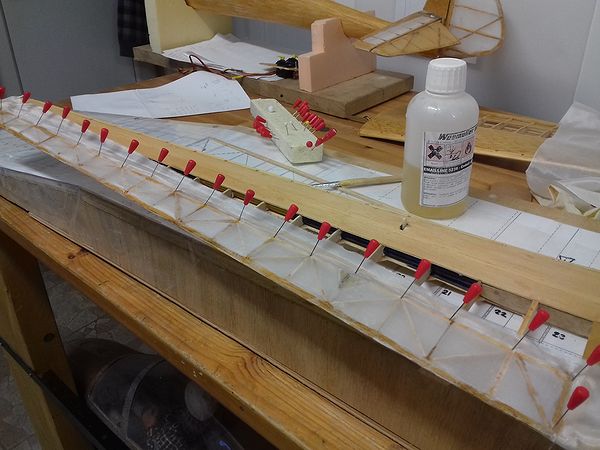

Pour la pose je m'y suis pris de la façon suivante:
placer le coupon avec deux aiguilles sur une extrémité
Asperger d'un brouillard d'eau la surface du tissu (j'utilise une ancienne bouteille de parfum qui devait terminer ses jours à la poubelle)
tendre dans le sens de la longueur le tissu qui s'allonge..... et le fixer avec deux autres aiguilles à l'autre bout
Faire ensuite la tension dans l'autre sens avec des aiguilles opposées l'une à l'autre
Passer ensuite l'enduit cellulosique au pinceau sur chaque nervure ....
J'avais oublier de vous dire qu'il fallait passer une première couche d'enduit sur le balsa avant la pose du tissu !!! Embarassed Embarassed sinon le tissu aura du mal à coller ...
Au séchage , il ne devrait plus y avoir de plis , s'il y en a un, il faut reprendre de l'enduit et en placer à l'endroit où il faut tirer sur le tissu...
en le lissant avec le doigt; la tension et le collage se font tout seul
lorsqu'une face est faite et a suffisamment séché, on passe de l'autre côté.

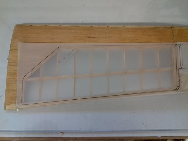

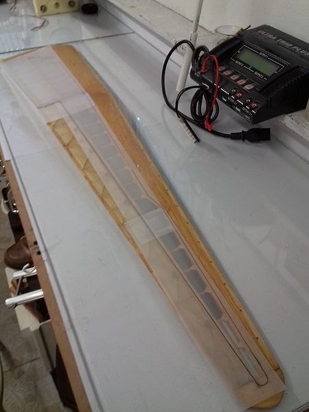

Etape suivante ; rajouter 1cm tout autour dans le prolongement de la forme et y déposer deux couches de tissu de 160g , un coup de syntofer , pnçage et c'est prêt... [oouf]
Sur le petit , je fais comme pour le grand; c'est la préparation des morceaux de diacov.(il y en a 8 !!)., je prends un calque que je pose sur l'ouverture à recouvrir et je trace le pourtour +5mm.
Ensuite je pose ce calque sur le diacov, et je retrace sur le diacov(au crayon noir léger), que je découpe ensuite au ciseau pour tissus !!!
Si les gabarits sont bien découpés, on peut s'en servir pour le symétrique, mais il faut bien s'assurer du bon côté de découpe !!! c'est surprenant que même en faisant très attention... on se trompe [argh] [argh]

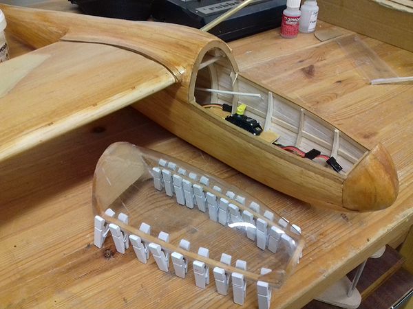

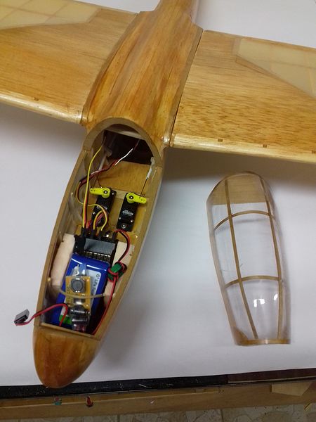

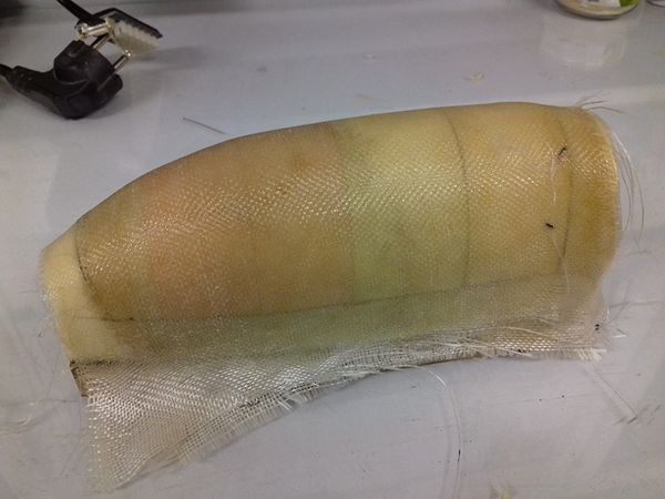

Ensuite , c'est la passage obligé pour la verrière... le moule avec ses 5 couches de tissus 80g..., ce qui veut dire odeurs et manipulations délicates..
Pour aller un peu plus vite on utilise les moyens du bord...
Et comme je suis un peu pressé.., j'enferme le moule bien au chaud avec une boite retourné dessus..
Après la pose du diacov, je passe dessus un coup de tampon de coton imbibé de teinte en chêne clair
La dessus , une couche de vernis sur le diacov avec le pinceau , mais en application très légère, et deux couches de vernis sur le bois..
La résine ayant séchée sur le moule de la verrière, je découpe le surplus de tissus tout autour et je "tartine" du syntofer sur toute cette surface
Et encore une couche de vernis !!

La soie se tendait parfaitement à la première couche et restait détenu à jamais au passage de la 2° couche d' enduit nitro. Voire 3°, etc...
On a évoqué l' utilisation dans la soie d' un apprêt ?
Voila pourquoi je suis passé au Solartex et/ou Diacov

Merci à vous pour ces compliments Embarassed Embarassed et pour répondre aux questions ou aux doutes, je conseille fortement à Daniel d'utiliser le diacov, je n'ai pas trouvé mieux à ce jour... tu vas voir ... la construction d'un Petrel, c'est quelque chose !! Pour répondre à Marc, je tourne définitivement la page pour ce qui est de l'utilisation de la soie..(surtout les odeurs !!)., c'est ce qu'il y a de plus moche sur le mini petrel [argh] [argh]
ça avance doucement , et comme il y a des passages obligés pour que ça vole bien... (ou le mieux possible !!) en vérifiant le V longitudinal j'arrive à 0°,68...
J'ai lu, que pour les lancés mains il fallait entre 0 et 1°... [humm] [humm]
Si quelqu'un pouvait m'éclairer sur le sujet... de plus, je voudrais bien connaître le centre de gravité du profil Seilig 3021 ???? afin que je puisse le centrer.Je vais utiliser prédimRC , mais je ne sais pas si je l'ai dans la liste de Prédim.... J'aurais plaisir à partager ces prochains vols avec Frédéric, et lolo bien sûr !!!
Merci à tous d'avance pour vos encouragements , ça réchauffe le coeur..
Pour la verrière ça se termine..

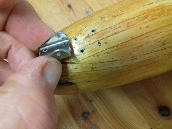

Et pour les atterrissages, je veux tout de même protéger le balsa du dessous en fixant un patin.Il fait une épaisseur de hêtre en 2mm et de CTP avia 2mm contrecollés en forme.
On voit sur la photo, la minuscule petite patte en acier qui va se fixer avec 4 vis de 2mm au travers la coque (renforcée) et passant au travers de ce morceau de bois dur à l'intérieur du fuselage (c'est bon pour le centrage..)

MessagePosté le: 11/01/2018 21:29    Sujet du message: Répondre en citant
J'aurais dû réfléchir un petit peu avant de poser ces questions... Pour le grand Petrel, j'ai effectivement trouvé mon centre de gravité par l'utilisation de prédim RC ? d'ailleurs, toute proportion gardée, je devrais trouver la même valeur...pour le mini..
Pour répondre à Daniel ,La couleur du diacov est blanche d'origine. J'ai passé de la teinte "chêne clair" avec un tampon en coton (utilisé par les ébénistes) très légèrement et rapidement pour avoir cette teinte marron clair.
Cette opération s'est faite après la mise en tension du diacov (en passant le fer dessus le fer légèrement incliné)

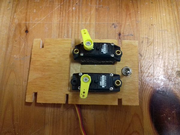

Je continue par la mise en place des fixations du patin.. morceaux de bois dur collés à l'intérieur du fuselage et perçage des trous de fixation
A ce stade , la platine servo doit être amovible, sinon on ne colle pas ces fixations. Pour retirer ou pour placer cette platine sur les couples , il faut l'incliner sur la gauche , car une patte de fixation de gaine n'est pas encore collée à droite. Une fois collée, la platine n'est plus démontable,et celle-ci consolide beaucoup la partie basse du fuselage.

Pour répondre à Daniel sur le diacov : la transparence est présente à chaque passage au dessus de ta tête....

MessagePosté le: 18/01/2018 12:23    Sujet du message: Répondre en citant
Hé oui Sébastian, en ce moment la météo n'est vraiment pas de notre côté, et j'en profite pour mettre les derniers petits détails au point... le centrage ne nécessite pas d'ajout de plomb, il est à 6,85cm du BA et son poids arrive à 785g !!!!!!!!!! [argh] [argh] forcément avec les trois couches de vernis, et toute la tripaille qui va dedans... on verra bien (et puis j'ai rajouté un patin !!)
Le gros bébé prêt à s'envoler.... Very Happy Very Happy Very Happy
Âge: 73 Capricorne
MessagePosté le: 18/01/2018 12:30    Sujet du message: Répondre en citant
Vraiment sympa ,ce petit modèle [clap] Very Happy
Il manque un pilote Confused [cours] Wink
