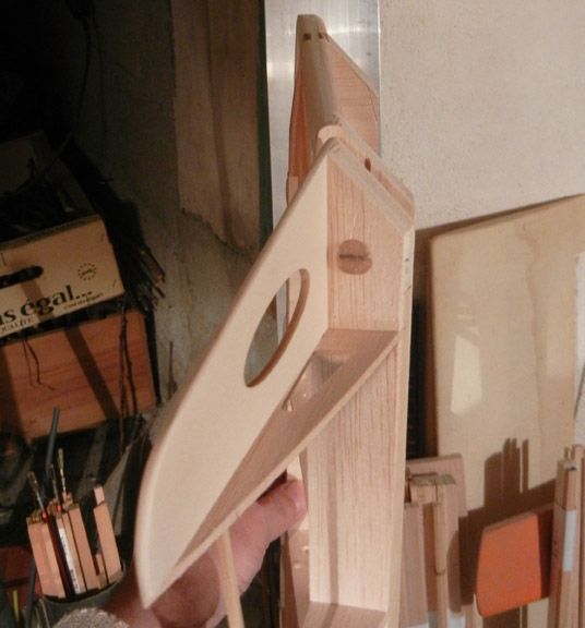

MessagePosté le: 17/10/2016 12:21    Sujet du message: Répondre en citant
je termine la première aile avec les derniers petits renforts (queues de nervures renforcées, renforts de fixation au fuselage…) avant d'entamer les coffrages du 1er 1/3 de l'aile…
Je m'interroge pour mettre une balancelle en bout d'aile pour protéger le large aileron ; c'est le moment de mettre en place des petits blocs de bois… avant coffrage.
Je pense que ce serait utile pour la protection… mais aussi un piège à s'accrocher dans les bruyères et hautes herbes de Vauville… entre autre Laughing
Il n'y en a pas de visibles sur la photo du Sayers…
Vous en pensez quoi ? je me rallierais aux avis pour/contre.
Merciiiiii Very Happy

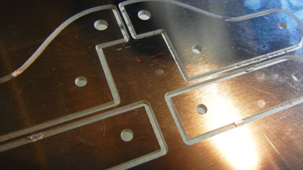

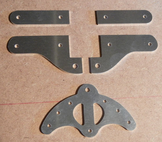

En attendant, quelques dernières pièces découpées pour la jonction des ailes à l'emplanture à la 1/2 lune sur le fuselage.
Et hop, 24g en plus… j'ai de la marge vue la surface alaire Laughing
à suivre

Joli, vive la cnc, moi je suis bon pour faire mes ferrures à la main Crying or Very sad

Super propre [amen]

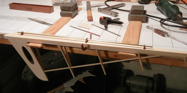

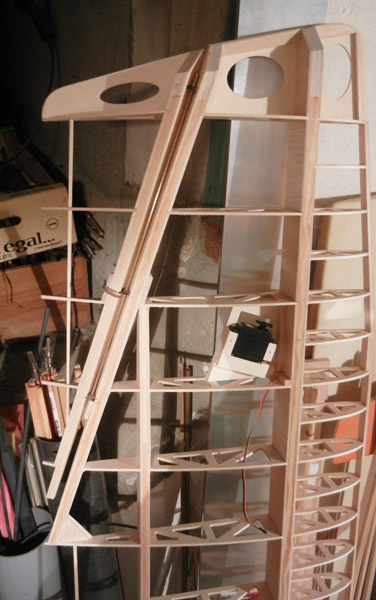

Bonsoir à tous,

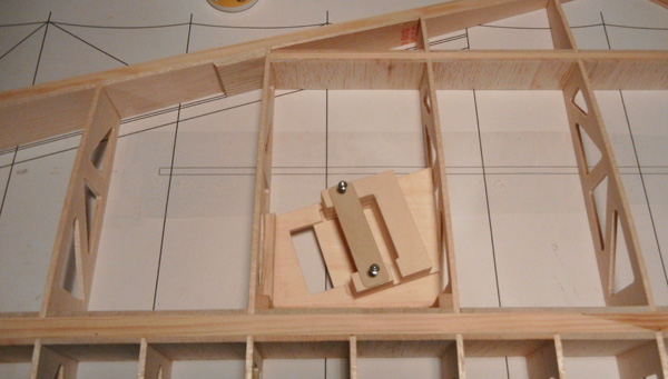

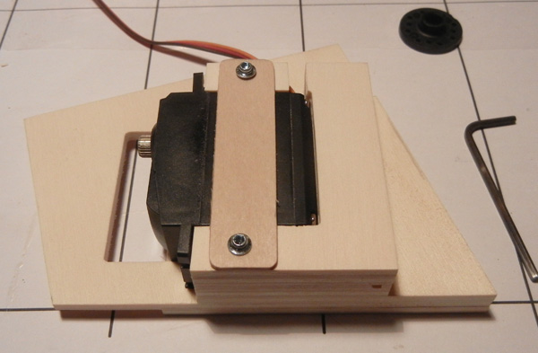

petite suite : confection du support servo d'aileron amovible qui reste à coller en place ; quelques renforts à l'emplanture pour la fixation de l'aile… ne rien oublier avant début des coffrage… je n'avance pas très vite en ce moment Embarassed
à suivre

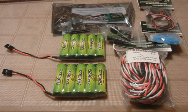

Bonsoir à tous,

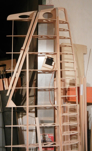

pas beaucoup de photos en ce moment ; je suis sur l'autre aile… clone de l'aile gauche déjà largement vue Laughing qui attends sagement le début des coffrages.
Le servos d'aileron est en place, les tringleries sont en cours… re-belotte pour l'autre aile.
Mon articulation d'aileron est nickel ; montage aussi rapide qu'avec des goupilles, l'aileron bouge de son propre poids Very Happy
Le débattement devrait largement suffire…
Seule la grosse fente due à l'épaisseur du profil sera "comblée" avec le coffrage…
Ma petite commande d'anniversaire est arrivée : double alim de réception avec module, câble, clips connections… et un petit testeur de servos bien pratique ! y'à plus qu'à Very Happy

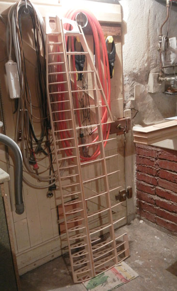

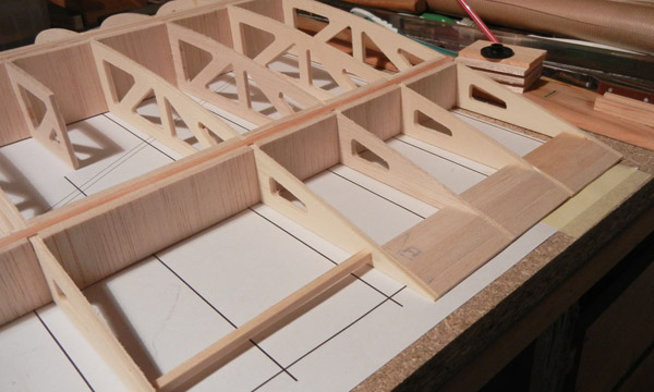

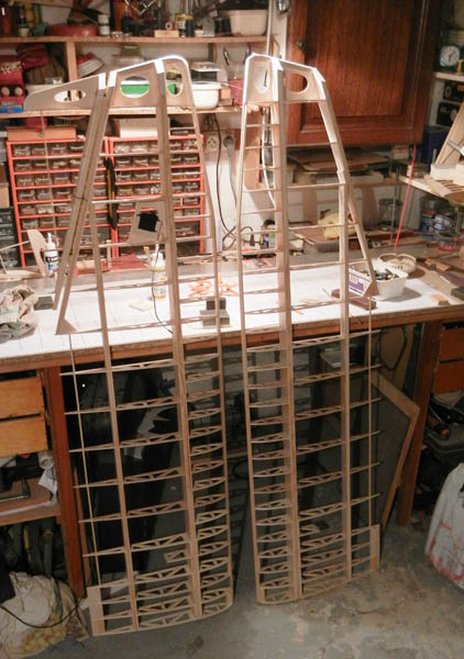

MessagePosté le: 18/11/2016 19:20    Sujet du message: Répondre en citant
Bonsoir à tous,
dans la série… j'avance doucement, pas comme d'autres… Wink
la 2e aile est bien avancée ; encore quelques collage et une bonne séance de ponçage, les charnières d'aileron… avant d'entamer les coffrages… une autre histoire !
à suivre

MessagePosté le: 18/11/2016 20:03    Sujet du message: Répondre en citant
non non Michel, juste les 4 premières nervure d'emplanture qui seront totalement coffrées ; le reste du Bdf sera en câble Very Happy
Mais je suis un peu maniaque des petits renforts par-ci par-là… Embarassed
Faut prévoir les nombreux accessoires avant de coffrer ; les pattes de fixations des ailes entre elles, les pattes des haubans, la liaison aile/fuselage… ça va le faire si je mets un coup de boost quand ma tendinite de l'épaule aura finie de ma faire caguer [argh]

le support servo d'aileron de l'aile gauche est terminé ; ça… c'est fait Wink Laughing

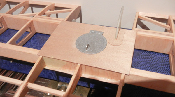

une trappe "factice" en cp peint alu collée sur le stab ; le taquet d'ouverture est une rondelle coupée en 2.

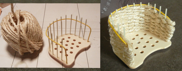

et le début du siège du pilote (je n'ai pas de rotin sous la main) donc tiges de fdv pour les montants et le tressage sera fait avec de la grosse ficelle de chanvre : ça devrait donner un look pas mal ressemblant pour l'époque Very Happy

Le siège prends forme ; reste à faire un surjet en ficelle de boucher pour finir la bordure haute et vernir le tout.

après 2 couches de vernis chêne clair satiné, Sir Collin Sayers y a posé son séant ; il le trouve un peu raide… mais c'est normal, il n'a pas encore ses volumes de fesses Laughing
après séchage complet, je coupe les tiges verticales et les barbiches de la ficelle.
La ficelle a pris une belle couleur rousse avec du contraste par rapport à l'assise Very Happy
ça fait "rustique", j'aime bien !

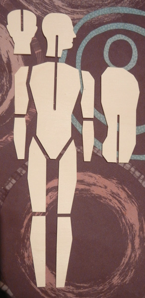

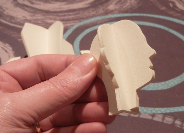

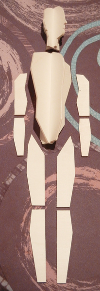

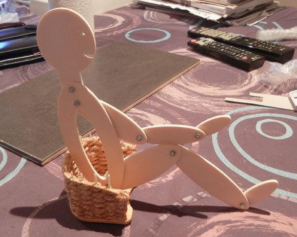

MessagePosté le: 13/12/2016 20:00    Sujet du message: Répondre en citant
Bonsoir à tous,
alors là, j'me lance dans un truc… encore une première… the pilote Sir Collin Sayers Laughing
Les articulations seront faites avec anneaux en fil de cuivre.
Le "remplissage" des formes… balsa, ®Depron, pâte à bois, pâte à papier maison… je verrais au gré de la facilité et du poids.
La tête ne sera pas le plus simple Embarassed
Les mains et les pieds non plus…
mais bon, l'hiver est prévu long Laughing
PS à Vincent : ils pèsent combien en moyenne tes pilotes ?
à suivre
