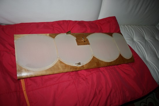

Une partie du stab entoilé

Pour les plis sur la dérive, tu as chauffé au maximum ?
Tu peux aussi essayer avec de l'enduit nitro... [humm]

J'ai chauffé au décapeur thermique. Je tenterai de chauffer un peu plus mais je pense avoir été au maximum.

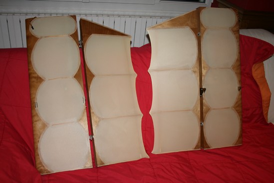

Salut à tous, les deux demi stab sont faits [oouf]

Si t'as quelques petits plis c'est que tu as certainement mis un peu trop de mou à tes câbles, ce n'est pas évident de trouver pile ce qu'il faut pour avoir un beau cintre et une bonne tension, c'est au mm près.
J'avais fait des essais en laissant le câble tendu sans mou, mais là la tension déformait carrément la structure. Bon sur un grandeur c'est différent, les câbles/ou CAP sont tendus et la structure supporte la tension, la BF se cintrant juste sous tension.

Oui Vincent, j'ai laissé un peu de mou entre chaque nervures. J'ai collé le câble dans les nervures à l'epoxy pour ne pas qu'il bouge. J'ai surtout un pli sur la dérive pour le reste je suis assez satisfait malgré quelques petits plis juste au bout de quelques nervures
Embarassed mais il faut y regarder à deux yeux [arf]

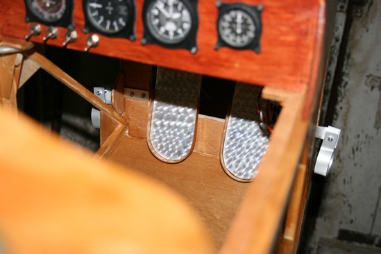

Bonsoir à tous,
j'ai mis les pédaliers et un siège dans le sablier en piquant l'idée de Roger [arf]

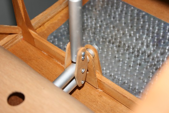

MessagePosté le: 21/02/2015 17:36    Sujet du message: Répondre en citant

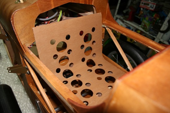

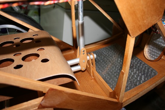

Mise en place d'un manche à balai (Moi qui ne voulais pas faire d'aménagement intérieur avant les premiers essais [fiufiu] ). Reste à faire une poignée bois, les ceintures...
