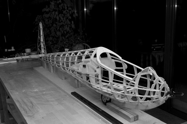

Voici après 4 jours d'assemblage où j'en suis Very Happy
J'ai été agréablement surpris par la qualité des découpes de ce kit, tout s'assemble parfaitement les lisses sont très bien alignées sur les couples sans faire de vagues un bon point de ce coté là Very Happy
J'ai apporté une petite modification au kit, j'ai remplacé le ctp de peuplier recevant les clefs d'aile par du ctp de 3mm aviation et j'ai aussi inséré un cpt entre pour faire quelque chose de plus rigide Very Happy
La clef d'aile sera définitivement collé après une mise en croix du planeur .
Le train rentre parfaitement dans son logement il amortira des atterrissages un peu durs Embarassed
Comme je vais faire une version peinte ,le fuselage sera coffré en balsa de 3mm,j'aime bien la version sobre de l'Orlik beige de Petr
ça fait du bien de recoller des bouts de bois [baaave]
Je suis conscient que le plus long reste à faire mais ça fait du bien au moral [vol]
a suivre ...

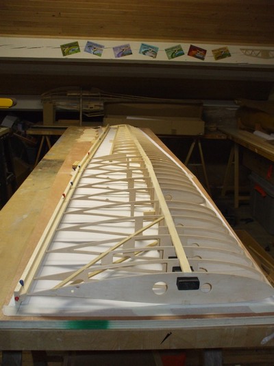

Bon je déterre mon post , je me suis remis sur l'Orlik , si j'en vois un qui rigole je repost dans deux ans Laughing
Maintenant que j'ai un atelier chauffé je ne suis plus obligé de squatter la véranda pendant l'hiver Very Happy
J'ai modifié les nervures qui vont recevoir les aérofreins de BA , et oui je vais faire cette version et non celle avec des palettes ,même si ces derniers sont beaucoup plus efficaces que ceux de BA Wink
Voilà ce que ça donne en vol ici le magnifique Orlik de Petr Very Happy
Montage à blanc pour bien repérer toutes les nervure , curieusement pas de nervures intermédiares de prévu sur toute l'envergure , cela n'aurait pas d'importance pour un coffrage balsa, mais comme je fais une version tout en ctp verni je vais être obligé de les faire pour pouvoir apercevoir les côtes de cheval Very Happy
Les nervures qui vont recevoir les aérofreins sont remplie de balsa .
Particularité du kit les ailes sont construite à plat puis on casse le longeron inférieur préalablement entaillé pour obtenir le dièdre !
Je remercie au passage Pascal et Raymond pour leurs conseils ,j'avais un peu de mal à m'imaginer comment réaliser une cale de 2.40 m qui évolue de 18 mm à 7 mm pour donner le vrillage de l'aile Wink
voila ce genre de finition que j'aimerai obtenir mais pas en rouge , plutôt comme le Möwe de Pascal Very Happy
Avec de plus jolies entures quand même Laughing

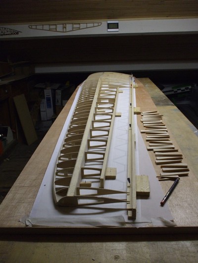

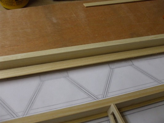

contrairement au plan j'ai monté mes ailes sur un chantier incliné en ctp de 18 mm plus renforts , comme du toute façon il faut bien le faire ce chantier pour pouvoir travailler autant le faire au début , et ça évite de couper le longeron comme prévu par le constructeur , j'ai fait deux entures .
J'ai réalisé différentes cales de vrillages d'aile et de construction avec du bois dur et une baguette collée en biais à l'aide d'une règle on a une inclinaison très précise Very Happy
Curieusement il n'y a pas de nervures intermédiaires à partir des 10 dernières nervures comme je réalise un coffrage ctp 6/10 cela aurait été curieux à travers le coffrage de voir les côtes de chevales s'arrêter là Embarassed
Avec un coffrage balsa les nervures auraient pu rester ainsi mais pour pour voir appuyer sur le coffrage j'ai renforcé celle -ci avec une petit traverse en balsa 30/10 !
Sur la photos cela fait bizarre ,mais le longeron est bien droit ne vous inquiétez pas je ne referais pas les ailes comme sur le Fafnir Laughing
Bon là c'est une blague Laughing 96 petits morceaux de ctp a insérer entre les longerons au niveau des clefs d'ailes , [humm] je vais faire plus simple en fessant des cales d'un seul morceaux Very Happy
Voila où il faudrait mettre ces petits morceaux de ctp [humm]
Le fourreau de clef d'aile ne sera collé qu'après la mise en croix !
A suivre ....
