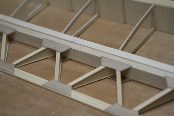

J'ai modifié les nervures qui vont recevoir les aérofreins de BA , et oui je vais faire cette version et non celle avec des palettes ,même si ces derniers sont beaucoup plus efficaces que ceux de BA Wink
Voilà ce que ça donne en vol ici le magnifique Orlik de Petr Very Happy
Montage à blanc pour bien repérer toutes les nervure , curieusement pas de nervures intermédiares de prévu sur toute l'envergure , cela n'aurait pas d'importance pour un coffrage balsa, mais comme je fais une version tout en ctp verni je vais être obligé de les faire pour pouvoir apercevoir les côtes de cheval Very Happy
Les nervures qui vont recevoir les aérofreins sont remplie de balsa .

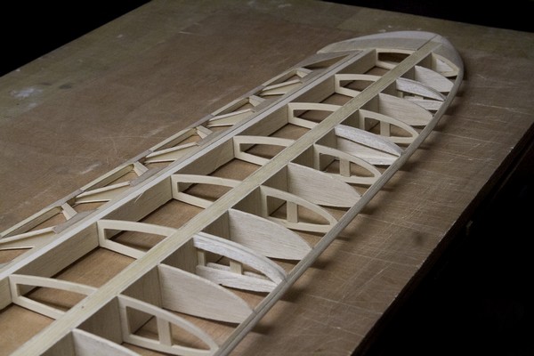

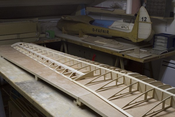

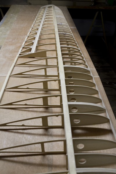

contrairement au plan j'ai monté mes ailes sur un chantier incliné en ctp de 18 mm plus renforts , comme du toute façon il faut bien le faire ce chantier pour pouvoir travailler autant le faire au début , et ça évite de couper le longeron comme prévu par le constructeur , j'ai fait deux entures .
J'ai réalisé différentes cales de vrillages d'aile et de construction avec du bois dur et une baguette collée en biais à l'aide d'une règle on a une inclinaison très précise Very Happy
Curieusement il n'y a pas de nervures intermédiaires à partir des 10 dernières nervures comme je réalise un coffrage ctp 6/10 cela aurait été curieux à travers le coffrage de voir les côtes de chevales s'arrêter là Embarassed
Avec un coffrage balsa les nervures auraient pu rester ainsi mais pour pour voir appuyer sur le coffrage j'ai renforcé celle -ci avec une petit traverse en balsa 30/10 !
Sur la photos cela fait bizarre ,mais le longeron est bien droit ne vous inquiétez pas je ne referais pas les ailes comme sur le Fafnir Laughing
Bon là c'est une blague Laughing 96 petits morceaux de ctp a insérer entre les longerons au niveau des clefs d'ailes , [humm] je vais faire plus simple en fessant des cales d'un seul morceaux Very Happy
Voila où il faudrait mettre ces petits morceaux de ctp [humm]

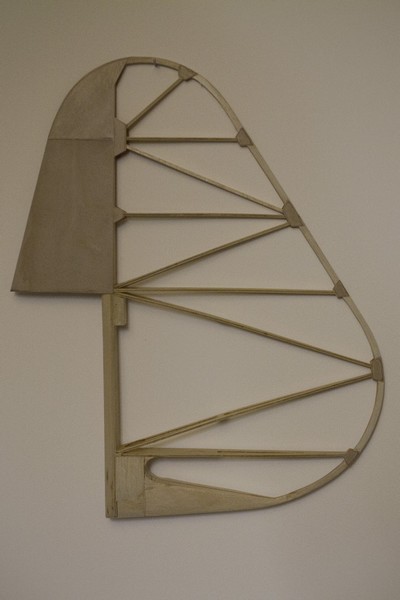

Quelques photos , j'ai un peu de mal à me motiver pour ce genre de construction en kit je pensais que cela aller être plus rapide que ça Embarassed
L'aileron est construit , à part les deux nervures d'ailerons qui sont à la forme du profil les autres sont de simple petits triangle de ctp ,j'ai poncé ceux ci en creux légèrement pour m'approcher approximativement du profil pas flagrant sur la photo!
Pourquoi ne peut on pas réaliser à la CNC ces nervures correctement au lieu d'avoir à mettre en forme à la cale , cela ne coûte pas plus cher en temps et matière je peux comprendre que l'on peut se tromper mais pourquoi ne pas rectifier par la suite [argh]
L'aileron à failli finir comme la première paire d'aile du Fafnir Laughing
Bien sur que cela ne l'empêchera pas de voler , mais c'est quand m^me dommage d'avoir un joli profil creux qui s'arrête à l'aileron !
Avant de coller les fourreaux de clef d'aile je préfère construire la deuxième pour vérifier la mise en croix et ne pas avoir de surprise Very Happy
