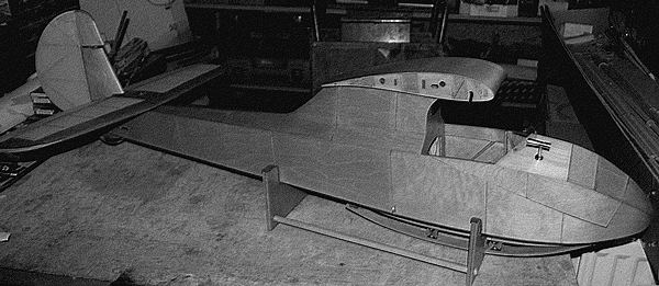

Ouf, les fêtes sont finies, j'ai enfin pu terminer mon fuselage.
Ca a été long, je manque d'épingles et je collait 1, voir 2 panneaux de coffrage par jour au maximum. Mais au moins, c'est une avancée significative et je vais pouvoir commencer nervures et longerons.
Encore pas mal de temps à passer.

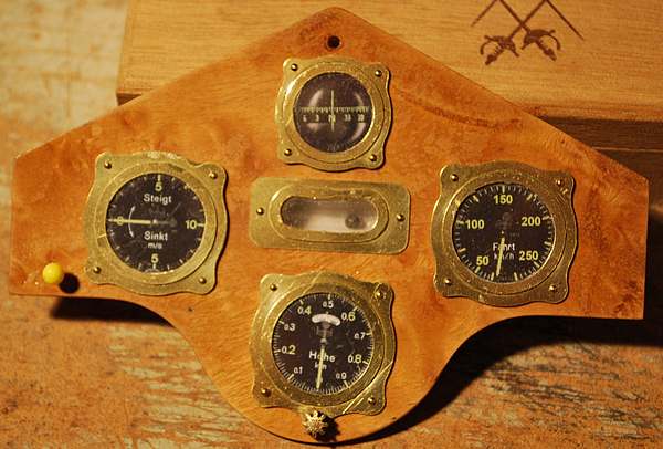

Mes élucubrations sur le manche à balais, fonctionnel mais non entrainé par les commandes de servos. Une autre fois peut être
Le tableau de bord a été plaque en loupe de ??? puis, 5 couches de vernis. Pour les instruments, c'est la méthode "Vincent" qui a été utilisée, mais en moins bien Laughing
Le saute vent, plus facile à reproduire qu' une verrière. Pas vrai Christian? MDR
Classe l'aménagement intérieur. Pour la bille, j'ai utilisé un tube d'aquarium et une petite bille en plomb. A l'arrière, j'ai collé un bout de papier photo brillant mis en forme, ainsi la bille "ressort" bien.
Y a pas à dire, le bois vernis, c'est beau [good]
Ne se croirait on pas dans un chantier de construction au siècle dernier?
J'ai cherché sur le plan un siège pour le pilote, mais j'ai rien trouvé. Sur quoi as tu assis ta figurine Vincent?

[good] superbe Michel.
MessagePosté le: 09/01/2014 23:55    Sujet du message: Répondre en citant
T'es trop fort Michel [clap] [clap] Wink
MessagePosté le: 10/01/2014 00:13    Sujet du message: Répondre en citant
magnifique [clap] [clap] [clap]
Ton tableau de bord n'a rien à envier à celui de Vincent tu as fait du bon boulot [good]
Par contre pour le saut de vent j'aurai fait beaucoup mieux Laughing

Le plancher étant déjà un peu haut, le pilote est assis directement dessus sans siège, il est fixé avec le manche. Comme il occupe tout le volume on ne s'en rend pas compte, mais tu peux toujours en faire un en ctp sur une structure la moins épaisse possible, qu'il soit le plus ras du plancher
