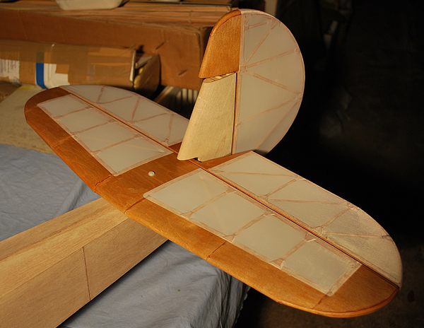

Cette période pluvieuse est idéale pour avancer sur nos constructions. [humm] En voici un petit extrait:
Le fuselage est bientôt fini d'être coffré, il reste encore le tube de plomb à installer derriere le couple 1
Les empenages ont été teinté "chêne doré" j'aurai souhaté merisier mais yavait pas dans mon *¤#§ bricomachin [argh] Finalement le résultat ne me déplait pas.
Entre 2 séchages de teinture et autres vernis , réalisation de petites bricoles qui habillent et changent du travail du bois.
Oups ... celle ci est un peu floue, manque de profondeur de champ, je ferai mieux la prochaine fois
MessagePosté le: 03/11/2013 21:08    Sujet du message: Répondre en citant
Whoo, superbe [clap] la vis plastique du stab, j'espère qu'elle est provisoire? Laughing [fiufiu]
Pour le tube de plomb, je ne sais pas si c'est vraiment utile. A la base l'idée c'était d'avoir un accès facile pour modifier le plomb si besoin, et finalement ça n'a jamais servi. Si tu vois que ça complique inutilement et que tu vois un logement plus facile pour mettre le plomb tu n'es pas obligé de faire ce tube. Mais bon le petit rond fermant le tube n'est pas trop moche, ça fait comme une trappe. Si tu te passes du tube il vaut mieux ne pas fermer l'avant, avant d'avoir déterminé le centrage planeur tout monté, enfin bon c'est toi qui voit...

MessagePosté le: 03/11/2013 22:20    Sujet du message: Répondre en citant
J'en ai en rouge si tu veut , comme ça tu n'oublie de la changer Laughing
Sinon c'est du beau boulot, espérons que quand il serra fini la pluie aura disparue [pluie]

MessagePosté le: 04/11/2013 23:59    Sujet du message: Répondre en citant
Merci à tous pour vos encouragements. Ca se voit pas sur les photos, mais y a pleins de petits défauts. Mais le bois vernis, qu'est ce que c'est beau. J'étais un peu septique sur mes capacités à réaliser ce genre de travail, mais avec un peu de soins on y arrive.
Bon, le tube à ballast est en place, y a plus qu'à couler un plomb, je verrai avec les ailes pour le centrage.
Vincent, la vis plastique du stab est provisoire. Quoique ... c'est plus léger et ainsi moins de ballast à l'avant [arf]
Marc, j'ai entoilé les empennages avec des chutes restantes d'un précédebt modèle. "Ton" Diacov est réservé pour les ailes [nananere]

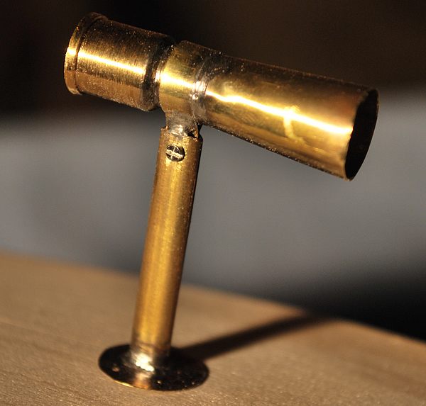

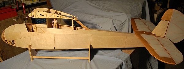

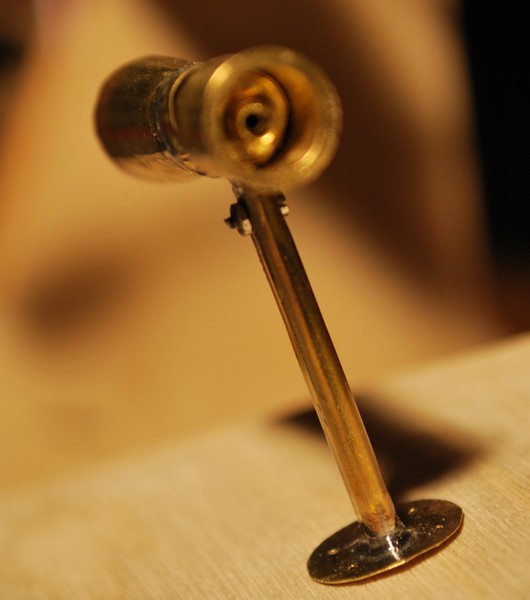

Ouf, les fêtes sont finies, j'ai enfin pu terminer mon fuselage.
Ca a été long, je manque d'épingles et je collait 1, voir 2 panneaux de coffrage par jour au maximum. Mais au moins, c'est une avancée significative et je vais pouvoir commencer nervures et longerons.
Encore pas mal de temps à passer.
Mes élucubrations sur le manche à balais, fonctionnel mais non entrainé par les commandes de servos. Une autre fois peut être
Le tableau de bord a été plaque en loupe de ??? puis, 5 couches de vernis. Pour les instruments, c'est la méthode "Vincent" qui a été utilisée, mais en moins bien Laughing
Le saute vent, plus facile à reproduire qu' une verrière. Pas vrai Christian? MDR
Classe l'aménagement intérieur. Pour la bille, j'ai utilisé un tube d'aquarium et une petite bille en plomb. A l'arrière, j'ai collé un bout de papier photo brillant mis en forme, ainsi la bille "ressort" bien.
Y a pas à dire, le bois vernis, c'est beau [good]
Ne se croirait on pas dans un chantier de construction au siècle dernier?
J'ai cherché sur le plan un siège pour le pilote, mais j'ai rien trouvé. Sur quoi as tu assis ta figurine Vincent?
Bon, après cet effort inconsidéré, [rrzzzrr] parce que les [vieux] faut que ça dorme beaucoup.
