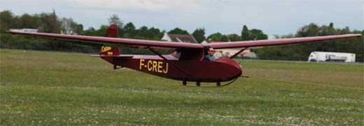

La fiche de J2mc est intéressante, mais sans cotes... J'ai trouvé sur aircollections.pagesperso-orange.fr une fiche sur le 310P qui donne les dimensions maxis de l'aile: envergure, corde à l'amplanture et profils.
Par Dédale, je peux essayer de contacter Marc Weibel, propriétaire du F-CREJ, peut-être pourrai-je avoir plus de renseignements.

D'autrepart, j'ai établi le contact avec Marc Weibel, propriétaire et restaurateur du F-CREJ sur lequel j'ai fait mon premier solo! Le planeur est basé à Poitiers et nous devons nous rencontrer au Printemps. Ce planeur est bien la mariage du fuselage d'un 301S et d'une aile de 310P. Le problème, c'est qu'on ne sait pas exactement comment il en est arrivé là. Je vais essayer d'élucider la question auprès des anciens de Romo...
Je ne pense pas reprendre la déco qu'a choisi Marc, mais plutôt celle d'origine, lorsque ce planeur était encore à Romo. J'ai retrouvé mes diapos d'époque, et ça devrait pouvoir aller. En 1967, il était dans les couleurs orange des planeurs du SFACT.

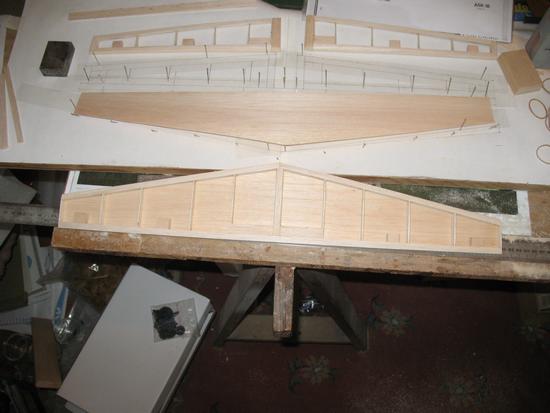

La construction du 3010 est commencée: Les nervures en treillis de la partie rectangulaire de l'aile sont faites: La pose des goussets est commencée...!!!
J'attaque les nervures N1 à N23 comprise et là ça va aller nettement moins vite puisqu'il faut faire un moule pratiquement toutes les deux nervures...
Avec la doc d'Alban (Merci Alban) je n'ai pas eu de problème pour dessiner le plan de l'aile. Avec Tracfoil, le dessin des nervures intermédiaires n'a posé aucun problème.
