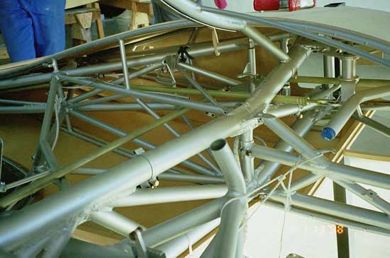

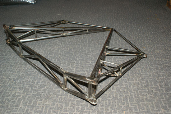

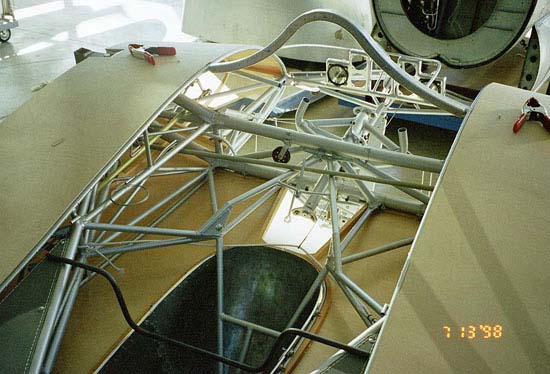

Ci-dessous quelques photos de la construction d'une partie centrale grandeur (en Allemagne). En effet, le musée possédait une paire d'aile d'époque (1941 ou 42) mais pas la partie centrale.
Avant de me lancer, j'ai commandé des tubes inox sur E BAY chez le même fournisseur que celui qu'avait découvert Vincent. Service impeccable et livraison en 4 jours. Longueur des tubes limitée à 50cm et diamètre allant de 10mm à 4mm pour mes besoins (épaisseur 0,5mm pour les tubes de 10 et 0,25 pour les autres). J'aurai sans doute à commander du 2mm pour quelques détails.
Comme vous le voyez sur la dernière photo, la géométrie du treillis est assez complexe. Le plan de Lothar (merci Christian Wink ) m'a bien aidé a calculer la position de chaque nœud du treillis.

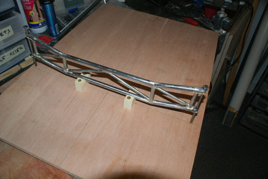

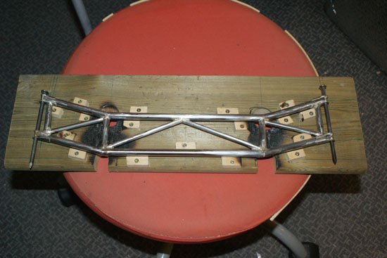

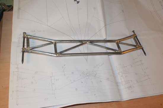

Démarrage de la construction: la poutre de liaison des longerons d'ailes. C'est là que j'ai utilisé les tubes de 10mm.

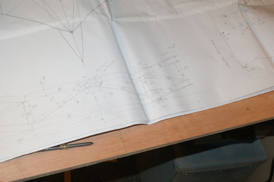

D'abord le plan que j'ai retracé
et la poutre
J'ai suivi aussi précisément que possible la réalisation de la poutre grandeur

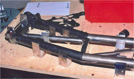

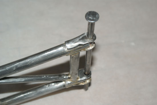

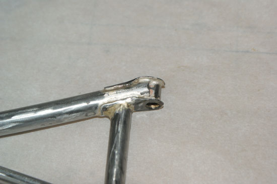

A chaque nœud, les tubes sont fendus et une pièces en tôle est insérée et soudée (dans mon cas j'utilise de la tole inox 0,5mm trouvée chez Leroy M.)
quelques autres détails:
C'est dans des clous de 6mm que seront réalisées les goupilles de fixation des ailes
Voici le chantier ayant permis l'assemblage (un peu carbonisé)

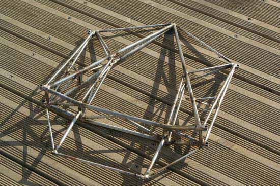

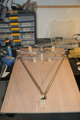

Pour le reste l'assemblage de la structure du tronçon central de l'aile avance doucement.
Quelques tubes brasés tous les soirs, ça maintient la forme. Je me sens plus plombier qu'avionneur Very Happy
J'ai réalisé un chantier qui me permet de retrouver les positions en x, y et z des principaux nœuds du treillis
A ce stade cette structure fait dans les 250 g.

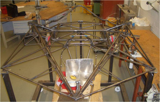

Pour mémoire, la structure de l'aile grandeur
Ya encore du taf !

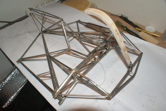

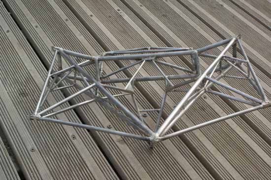

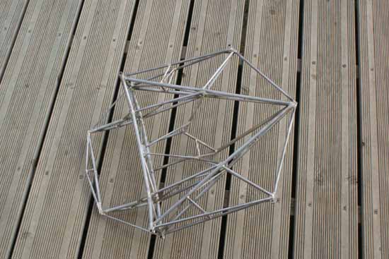

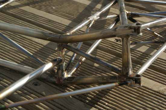

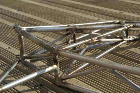

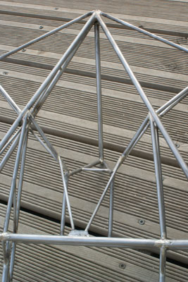

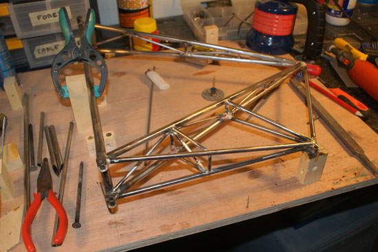

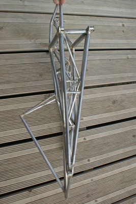

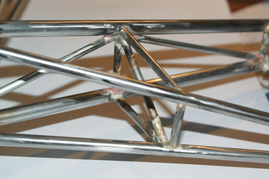

Et encore quelques tubes supplémentaires. Ça commence à être marrant avec ces tubes dans tous les sens.
Grâce au plan au 1/4 de Lothar, j'arrive à définir en x, y et z les principaux nœuds de cette structure.
Ça c'était dans le courant de la semaine dernière vendredi dernier
et là vendredi soir
Du nettoyage en perspective, et pas facile avec cet entrelacs de tubes [argh]

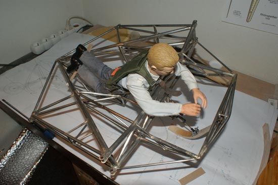

le résultat à la fin du weekend

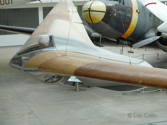

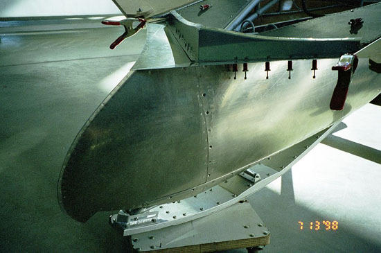

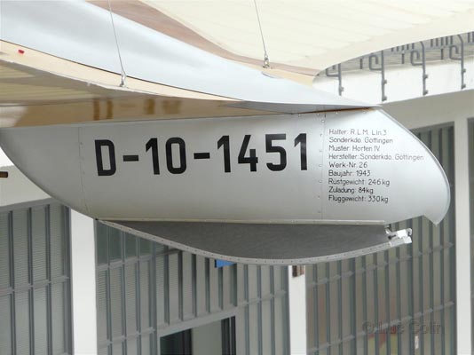

Pour comparaison, la photos de la cellule grandeur reconstruite par le musée berlinois
et le modèle
Il manque encore quelques tubes, qui ne vont pas tarder à arriver.

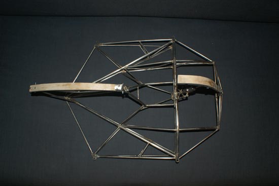

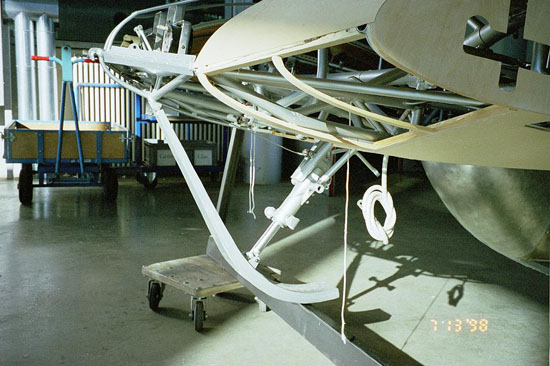

J'ai amorcé la structure du patin d'atterrissage arrière (vu par la tranche)
La partie basse devrait ressembler à ça une fois terminée
Y a encore du boulot pour en arriver là!
Pour l'instant cette cellule pèse 450 g. Et elle me semble vraiment indestructible.

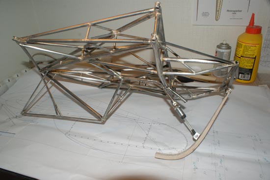

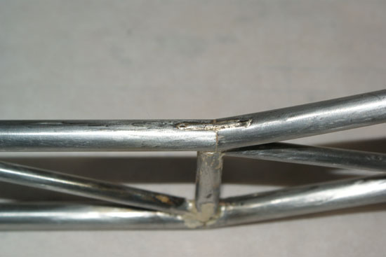

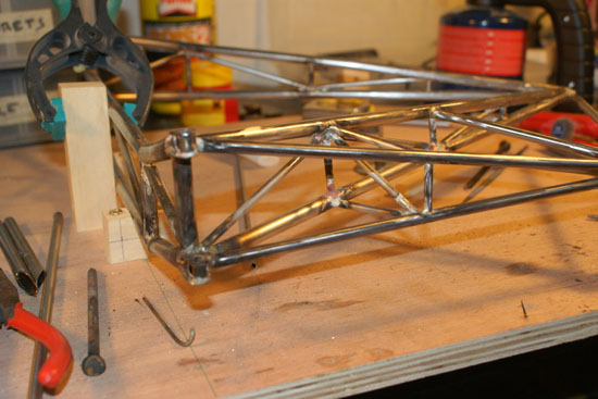

Pour les dernières photos j'ai décapé/nettoyé les brasures. J'ai tenté le nettoyage à l'acide: un flacon de déboucheur d'évier à l'acide sulfurique légèrement dilué dans l'eau. 3 heures de trempages.
Ça élève très rapidement les traces de flux fondu, et la plupart des traces noires mais il a fallu quand même brosser fort pour finir.

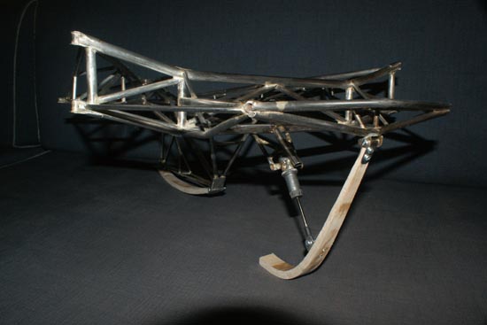

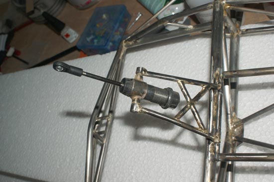

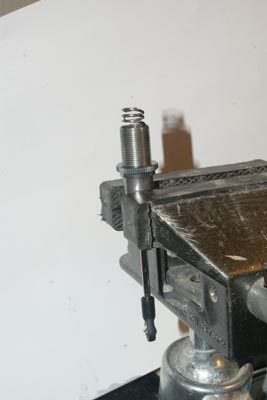

Le patin avant est escamotable et monté sur amortisseur
J'ai commandé un amortisseur de buggy (1/10) chez Conrad. il faudra que je le maquille pour en faire un amortisseur de Horten (l'amortisseur d'origine est à air ou à ressort interne alors que le buggy il est à ressort externe).
Suite au prochain épisode.

Je rajouterai que l'assemblage est d'autant plus facile qu'il n'y a que des sections droites de tube. Ca va se compliquer avec les especes de nervures en tube sur lesquelles s'appuient la verriere et peau (ou capot)de ce troncon central. Il me faudra du cable au bon diametre.
Autre petite difficulte: la brasure sur les noeuds ou aboutissent 6 ou 8 tubes. Il m' est arrive de porter a fusion toute la brasure et de voir 1ou 2 autres tubes se faire la malle. Mais en chauffant avec precision et moderation, ca le fait Cool

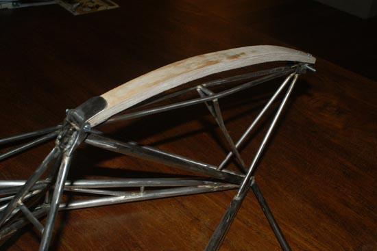

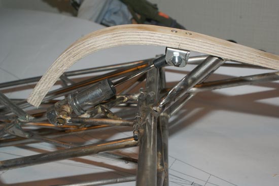

Objectif patin avant.
Ce patin est monté sur une jambe de train retractable et amortie

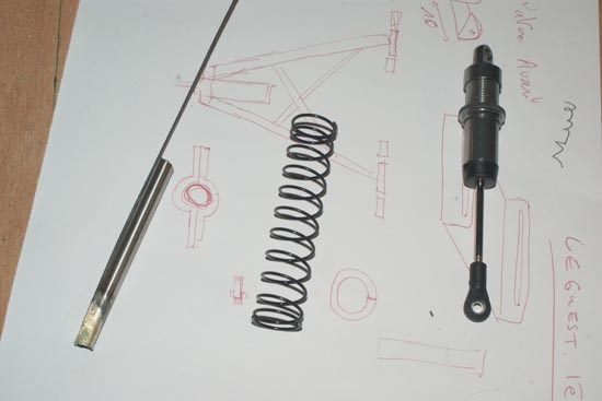

J'ai trouvé des amortisseurs pour buggy au 1/8 pas trop chers chez Conrad. Le problème est que les ressorts sont extérieurs alors que sur l'Horten ils sont soit à gaz soit à ressort intérieur. Comme l'amortisseur Conrad, j'ai fabriqué un ressort en corde à piano que j'ai inséré dans l'amortisseur, tout en gardant l'huile et retiré le ressort extérieur.
J'ai ensuite réalisé la jambe de train et un système de bride (tole roulée et brasée) pour tenir l'amortisseur

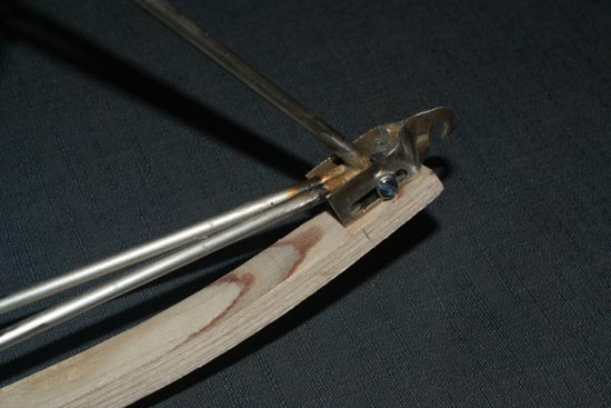

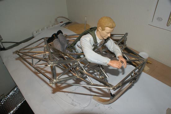

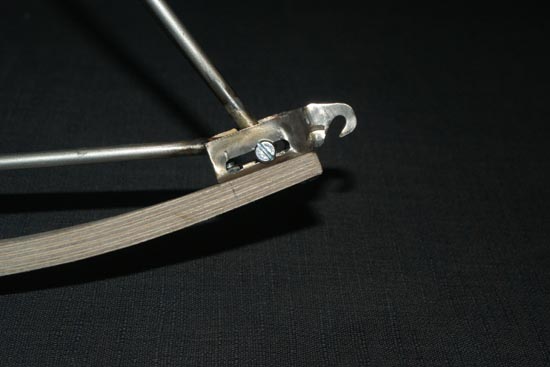

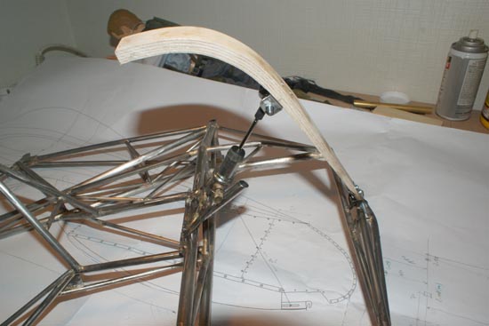

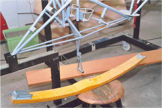

Étape suivante : la réalisation des patins
En classique lamellé collé de CTP 1mm (collé à la résine epoxy) . J'ai inseré de la fibre de verre sous les derniers plis de CTP. Pas sur que ce soit nécessaire, mais les patins risquent d'en prendre plein la figure.
Avec quelques ferrure d'articulation, voila le résultat

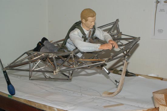

Mon fidèle Franz n'a résisté à l'envie de monter à bord

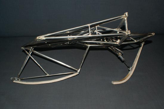

La cinématique de rétraction du patin ressemble à ça:
patin retracté
patin sorti
Tout ça devra être actionné par un servo costaud (mais je sais pas ou l'installer pour ne pas qu'il se voit [humm] [humm] )
Une autre crainte, c'est que l'amortisseur va souffrir en cas d'aterro en dérapage, car c'est sa tige qui va tout prendre. Il faudra que je prévoie des rechanges.
Un point que j'ai oublié d'évoquer l'autre jour: j'ai testé le décapage du fuselage à l'acide sulfurique.
J'ai acheté un flacon de déboucheur d'évier à base d'acide sulfurique (les autres en général sont à base de soude). J'ai un peu dilué mon déboucheur d'évier et j'ai trempé pour quelques heures mon treillis de tube. Le résultat est pas trop mauvais (voir les photos de mon post précédent). ça ne dispense pas de frotter au papier de verre ou à la brosse abrasive, mais ça finit bien le travail. Seul problème: si les brasures ne sont pas parfaitement étanches, ça rentre dans les tubes et même avec un rinçage méticuleux, l'acide suinte pendant 15 jours en faisant des dépôts genre sulfate sur les bornes de batterie .

Concernant le décapage des tubes, avec ma construction du SGU 1-19, j’utilise de la poudre Easy-flo + eau + une goutte de détergeant comme flux et je n’ai pratiquement pas de dépôts. Après brasure avec de la Silver-flo 55 + Easy-flo flux, ¼ heure dans un bain d’eau chaude pour enlever les quelques résidus de Flux + brossage à l’eau courante + papier de verre fin pour enlever les traces de chauffe , et voilà. Donc pas besoin d’acide sulfurique ou autres décapants avec le flux mentionné plus haut !
Bon courage,
Claude
Âge: 63 Scorpion
MessagePosté le: 08/09/2011 18:35    Sujet du message: Répondre en citant
En fait ce qui me gène le plus, ce n'est pas l'enlèvement des résidus de flux qui se fait relativement facilement, mais plutôt le bleuissement/noircissement qu'on doit frotter, frotter, frotter à la toile émerie, mais faut dire qu'on est des maniaques de vouloir rendre les tubes brillants Laughing et ce qui est ennervant, c'est lorsqu'on passe la brosse rotative sur du bleuissement, ça l'étale et fait encore plus noir, vous l'avez aussi constaté?
Claude Moinier
Inscrit le: 29 Mai 2009
Localisation: Pays-Bas
Âge: 75 Verseau
MessagePosté le: 08/09/2011 19:31    Sujet du message: Répondre en citant
Non avec les tubes que j’utilise le bleuissement/noircissement s’enlève très vite avec du papier de verre 400. Le nettoyage des tubes n’est vraiment pas un problème et leur rendre leur brillance est facile. Peux être la qualité de l’inox y est pour quelque chose ?

Ce qui est effectivement dur à éliminer ce sont les traces noires et autour les zones bleuies ou jaunies. Le flux lui part facilement à l'eau chaude.
Les zones noires noires apparaissent en cas de chauffe (trop) importante et prolongées (par exemple lors d'une brasure sur un nœud de 6 ou 8 tubes). la masse métallique est telle, et la dissipation de chaleur tellement importante qu'il faut insister à la chauffe avant d'obtenir la fusion complète et l'étalement par capillarité du métal d'apport. Et alors le flux décapant noirci. Et décaper à la toile émeri ce fouillis de tube, c'est long.
ce soir fixation du patin arrière.
la fente de l'attache arrière permet la flexion du patin
et l'aile grandeur
Mon petit bolide tient sur ses pattes maintenant
