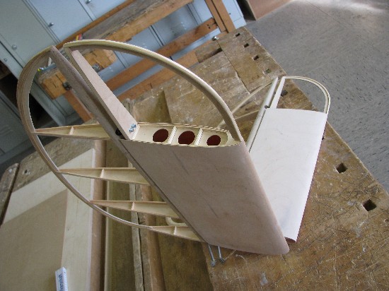

MessagePosté le: 16/02/2012 19:24    Sujet du message: Répondre en citant
Hallo Johannes,
ja, Johannes sie hat eine Sperholzplatte an der Endrippe Wink
Gruß Olli

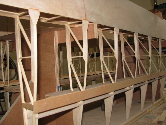

MessagePosté le: 17/02/2012 20:07    Sujet du message: Répondre en citant
Hallo Johannes,
wo steckst Du [humm]
So sieht sie aus:wink:
Gruß Olli

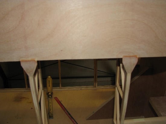

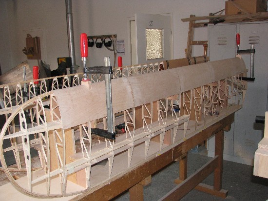

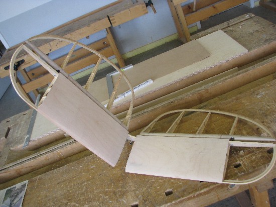

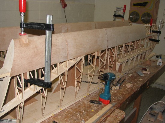

MessagePosté le: 02/03/2012 21:17    Sujet du message: Répondre en citant
Hallo,
so nun aber endlich Very Happy Very Happy
Habe bei einem sehr kleinen Holzlieferranten ca.
40km von mir entfehrnt, 2.Stck 1250/1250mm, 0,6mm
gestempelte Flugzeugsperrholzplatten bekommen.
Das Stck für knapp 40Euro.
Die Quallität ist eingentlich sehr gut für den Preis Cool
aber seht selbst, die ersten Beplankungsteile Wink
Ich hoffe, dass es jetzt zügig weitergehen kann.
Des Weiteren habe ich für den kleinen Henning schon mal Schuhe
und Hände gebastelt.
Werde mal versuchen ob ich ihn nächste Woche auch noch
fertig bekomme. [humm]
Gruß Olli

Hallo oli
wie oder mit was verklebst du die Beplankung -
lg helmut
Olli
Inscrit le: 22 Juil 2006
Localisation: Germany
Âge: 58 Verseau

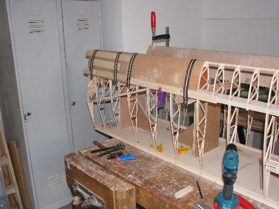

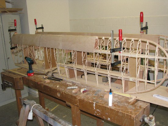

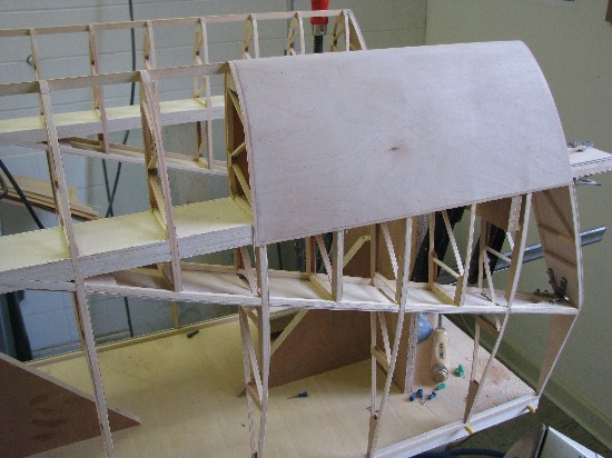

MessagePosté le: 06/03/2012 19:19    Sujet du message: Répondre en citant
Hallo Helmut,
Danke!
Und zu deiner Frage:
Eigentlich wollte ich mal versuchen mit Aerodux zu kleben,
bin dann aber wieder davon abgekommen.
Ich klebe bzw. bügle wieder auf die altherkömmliche Weise.
Erst das Sperrholz und die Rippen, Holme usw. mit Weißleim Ponal G3
einstreichen, warten bis es glasig ist und dann mit dem Bügeleisen auf heißester Stufe aufbügel, vorher noch mal etwas anfeuchten, damit das Sperrholz keine Brandstellen bekommt Wink
Und nun kommen wir zu meinem Sperrholz welches ich mir letztens geholt habe.
Es ist bocksteif und normales anfeuchten reicht nicht aus um es über die Nase zu ziehen.
Bei meinem "Grunau Baby" M1:2,5 ging es ohne Probleme, da war das Sperrholz von "Heerdegen Balsaholz"
Aber mit dem hier geht da gar nichts [humm]
Ich mache es jetzt so:
Ich wässere das Sperrholz jetzt etwa 15min. mit kochendem Wasser
aus dem Wasserkocher, ich lege es dabei in eine Schale (Backofenblech).
Nach ca. 15min. biege ich es im Wasser vor, danach spanne ich es über den Nasenkasten mit Gurten und lasse es ca. 12Std trocknen.
Am nachsten Tag nehme ich das Beplankungsteil ab, streiche die Rippen
und das Sperrholzteil im Bereich der Klebestellen mit Ponal G3 ein,
lasse ihn glasig werden, feuchte noch mal nach und bügle dann das Teil auf die Fläche.
Das Funktioniert jetzt sehr gut Very Happy Very Happy , dauert nur seine Zeit.
Die Erste Fläche ist im Nasenbereich soweit fertig Wink
Ich denke, dass ich es bis zum Wochenende geschaft habe Very Happy
Danach geht es dann mit dem Klappenbau, Verstärkungsecken, Trapetze, Querruder-Torsionskasten usw. weiter Wink
Das mit dem G3 geht aber voll in Ordnung, wenn man etwas aufpasst und nich alles vollschmiert, gibt es auch keine rollenden Leimreste Very Happy
Gruß Olli

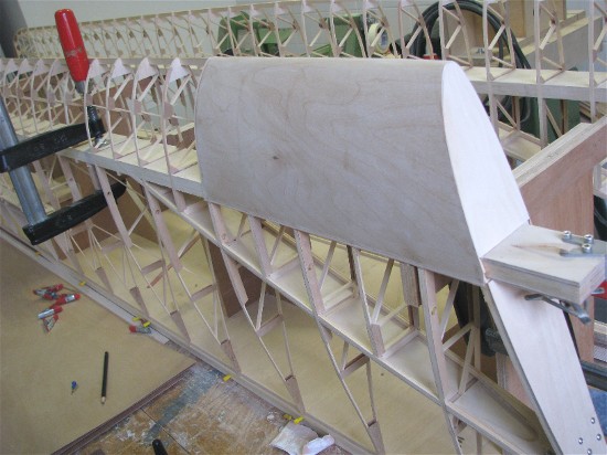

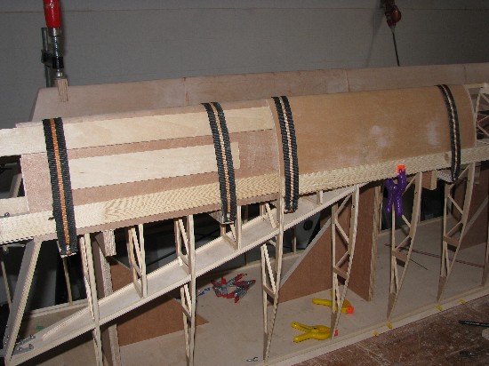

MessagePosté le: 07/03/2012 14:59    Sujet du message: Répondre en citant
Hallooooo!

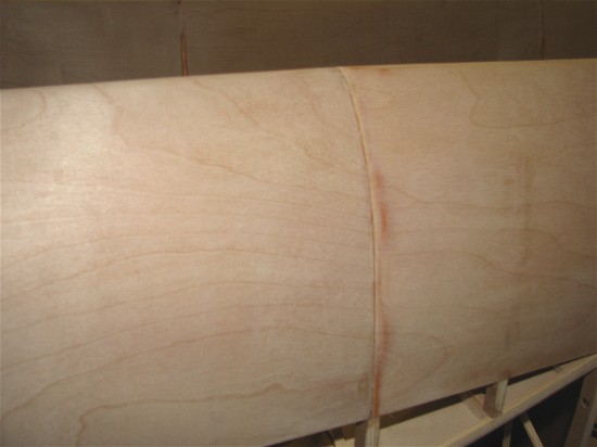

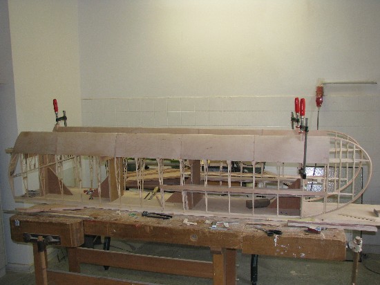

Die nächsten Beplankungsteile sind dran Very Happy Very Happy
Jetzt fehlt noch das letzte am Ende Wink
Hier mal eine Schäftstelle Very Happy
Gruß Olli

Ich weiß, eigentlich hätte ich es tun sollen, aber irgend wie konnte ich nicht abwarten und das Aerodux hätte ich noch erst bestellen müssen,
habe aber bei meinen anderen Oldies auch so gute Erfahrungen gemacht
Es wird langsam Zeit fertig zu werden, es sind nur noch knapp 6 wochen
bis zu Anfliegen.
Ja und eingentlich ist sie wirklich zu schade zu bespannen und lackieren,
aber wenn ich mal Rentner binn und nicht mehr richtig kucken kann,
strippe ich sie ab und stell sie mir in mein Museum Wink MDR MDR
Bin heute schon mal angefangen die trapetzförmigen Aufleimer anzubringen.
Gruß Olli

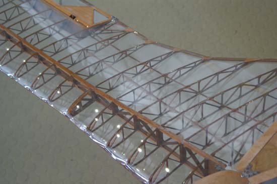

ich habe gerade etwas im französischen Teil entdeckt Cool Cool
Was hältst Du davon
[humm] [humm]
Gruß Olli Wink

MessagePosté le: 09/03/2012 19:16    Sujet du message: Répondre en citant
staubgeschützt ist er zumindest Laughing

Hallo Johannes,
ist ja schon gut Wink
Für Spielereien hab ich jetzt auch keine Zeit.
Letzte Nasenbeplankung aufgebracht und schon mal ein
Paar von den unzähligen Trapetzen aufgebracht.
Gruß Olli
