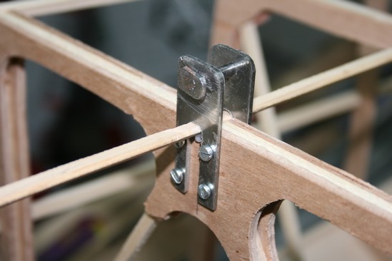

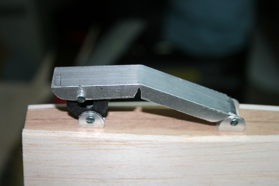

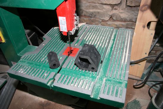

Salut à tous, enfin de compte jai opté pour un silenbloc de pot d'échappement de BX pour faire les silenblocs du patin. Je l'ai coupé à la scie à ruban.

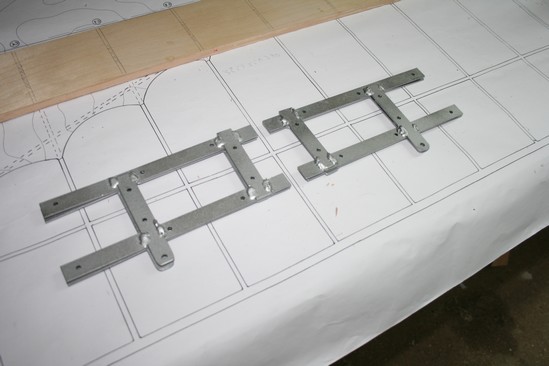

J'ai fais les ferrures pour maintenir l'aile, puis j'ai percé le la planche du tableau de bord et j'ai commencé également la fixation du stab sur le fuselage. Voila pour auhourd'hui.

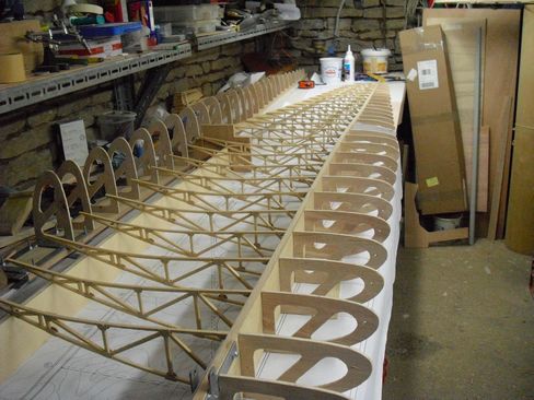

Salut à tous,

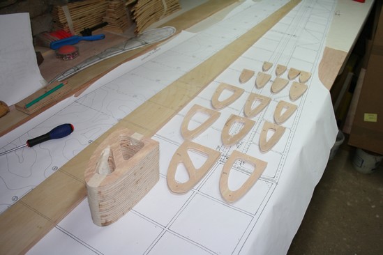

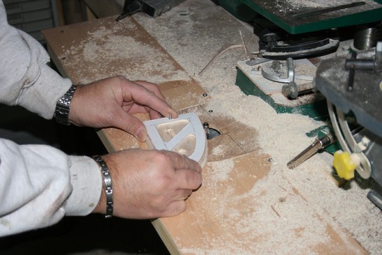

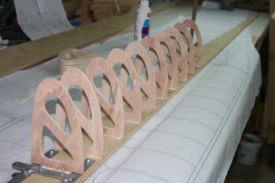

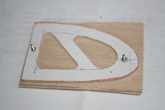

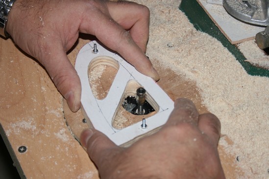

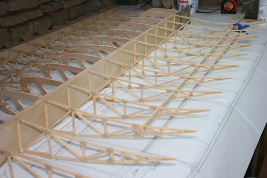

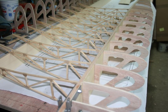

cette après-midi j'ai commencé les nervures de bord d'attaque. La solution aurais pu etre un polys... truc machin ou roofm...truc bidul coupé au fil ch.... [non] mais bon j' ai préféré faire des nervures en contreplaqué deux par deux. La solution un gabarit et une défonceuse fixée à l'envers Very Happy
demain je fais les nervures de bord d'attaque qui vont jusqu'au saumon deux par deux et de plus en plus petites [argh]

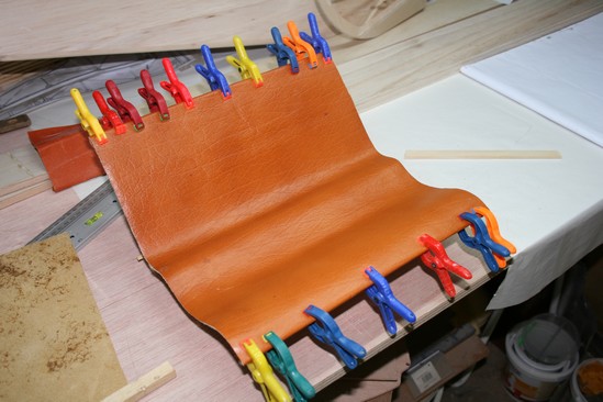

Pour changer un peu j'ai mis du cuir sur le siège. Comme ça futur soeur Marie-thérèse aura son popotin dans un siège haut de gamme Laughing
Âge: 66 Capricorne
MessagePosté le: 30/01/2011 19:21    Sujet du message: Répondre en citant

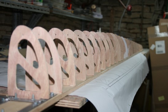

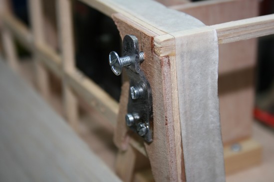

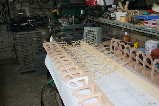

aujourd'hui j'ai fait les nervures de bord d'attaque et commencé a les coller sur un longeron, les ferrures de fixation des ailes sur le fuselage sont faites également.
Voila pour l'instant, la colle sèche.

Salut à tous,

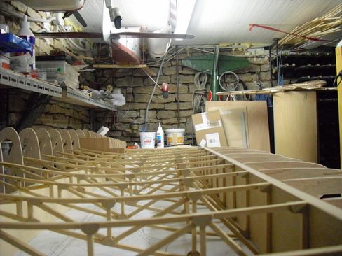

Pour ce matin collage des nervures du bord d'attaque de la deuxième aile, pendant que la colle sèche j'ai commencé le coffrage du fuselage, il est entortillé de scotch de carrossier, et je réfléchi [humm] au calage et à la mise en place des nervures de la première aile l'autre sèche toujours.
Cette après-midi je ne pourrai travailler dessus car il faut aller au boulot Crying or Very sad
Malgré tout il avance doucement.

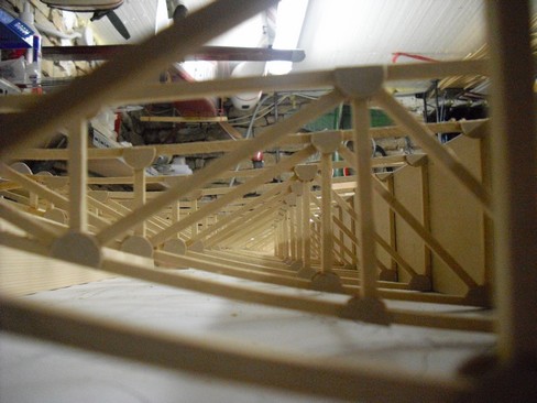

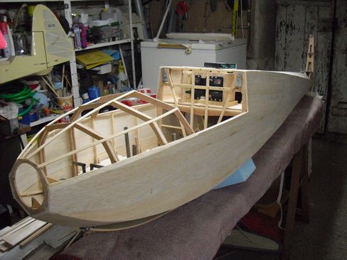

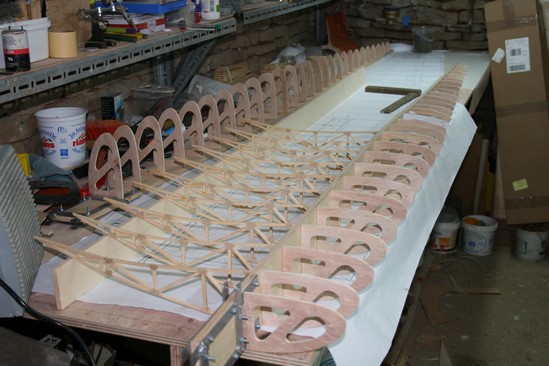

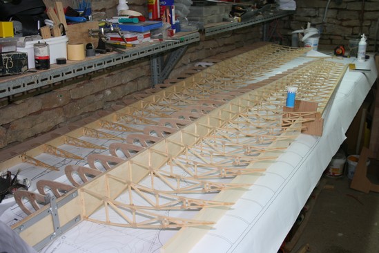

MessagePosté le: 05/02/2011 20:40    Sujet du message: Répondre en citant

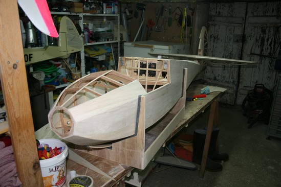

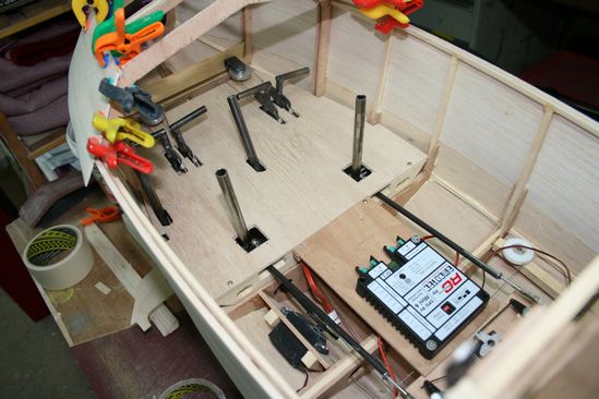

Salut à tous cette après-midi repos donc construction Very Happy
J'ai calé les nervures d'une aile et je les ai collés. J'ai un peu galéré pour caler les nervures [argh] mais bon c'est fait Very Happy
Pendant que ça sèchait d'un coté j'ai continué de coffré le fuselage. demain je fait la deuxième aile.

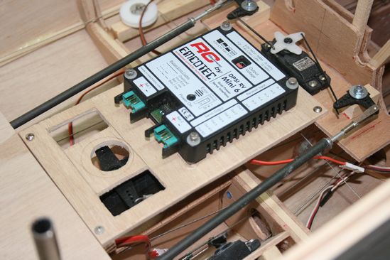

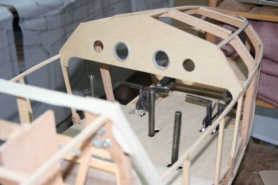

Il va falloir également que je trouve un emplacement pour l'emcotec, j'ai mis tellement de commande , poulies, cables... sous le plancher que j'ai plus de place. [humm] [img]
La suite sûrement demain soir
Âge: 66 Capricorne
MessagePosté le: 05/02/2011 20:45    Sujet du message: Répondre en citant
Encore une
josé

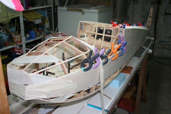

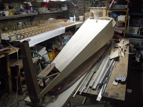

Âge: 66 Capricorne
MessagePosté le: 06/02/2011 19:15    Sujet du message: Répondre en citant
Rabotage et pose des baguettes en pin pour faire le longeron arrière. Essai de la mise en place de l'emcotec sous le siège et au dessus du servo de direction (ça tient).
J'ai commencé de coffré la partie avant et supérieur du fuselage. Et la je sature.

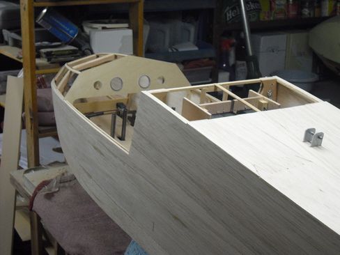

Merci pierre, hier soir j'en avais assez et j'en avançais plus Sad
Impossible de continuer sur le fuselage sans lui faire un support, c'est chose faite.
Puis j'ai percé le support de l'élément de sécurité pour pouvoir passer les futur cables d'alimentation et avoir accès au palonnier du servo de direction. J'ai fais aussi un trou de 4x4 cm sous l'élément de sécurité pour son aération.

Tout petit travail aujourd'hui, j'ai fais que le patin arrière Embarassed

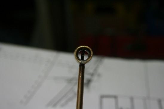

MessagePosté le: 19/02/2011 19:02    Sujet du message: Répondre en citant
Salut à tous,

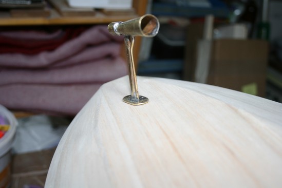

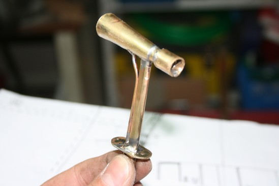

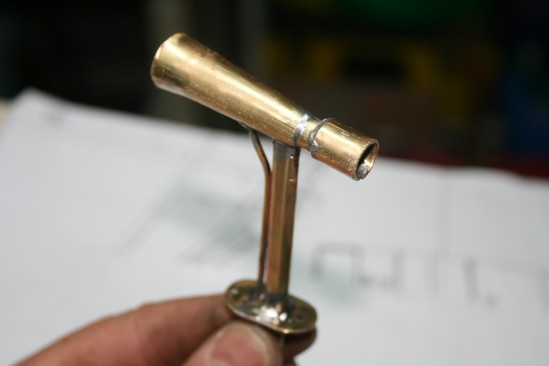

Cette après midi, j'avais envie de faire de la bidouillerie en laiton soudée à l'étain, j'ai donc éssayé de faire mon tube de pitot et voici le résultat Embarassed c'est mon premier Very Happy
J'ai même mis le tube à l'intérieur Wink
MessagePosté le: 19/02/2011 19:45    Sujet du message: Répondre en citant
je le trouve bien réalisé [clap]
MessagePosté le: 19/02/2011 20:03    Sujet du message: Répondre en citant
Trop mignon, ton premier, tu l'as appelé comment? mon "pitotnet" ?
Laughing [clap] [clap]
Âge: 66 Capricorne
MessagePosté le: 19/02/2011 20:17    Sujet du message: Répondre en citant
J'y avais pas pensé mais mon pitounet serais peut-être pas mal Laughing
josé
MessagePosté le: 19/02/2011 20:18    Sujet du message: Répondre en citant
Super ton tube pitot José il faut que j'en fasse deux comme ça pour le Fanir,j'espère les réussir aussi bien que le tiens Very Happy
Âge: 66 Capricorne
MessagePosté le: 19/02/2011 20:27    Sujet du message: Répondre en citant
Merci pour les encouragements, Christian je suis ta construction et je ne m'inquiète pas du tout pour ta réalisation de tubes pitots. Ils seront sûrement à l'image de ta construction c'est-a-dire parfait Wink

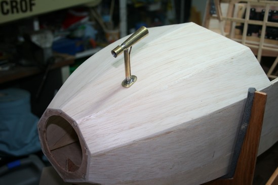

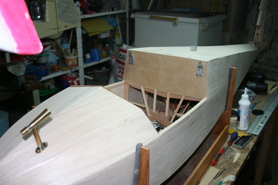

voici le "pitounet" sur son élément Very Happy

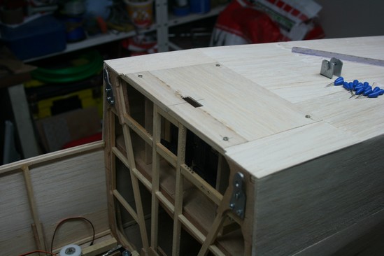

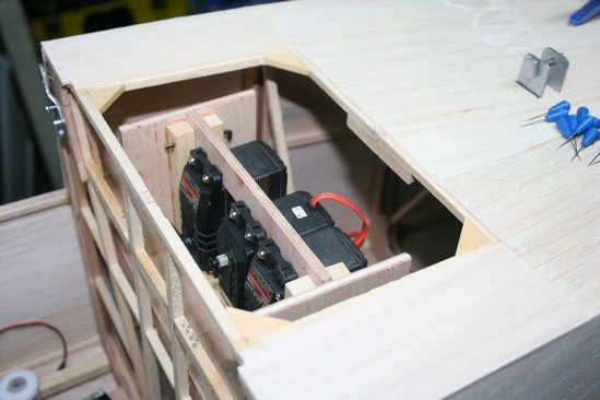

Âge: 66 Capricorne
MessagePosté le: 20/02/2011 15:48    Sujet du message: Répondre en citant

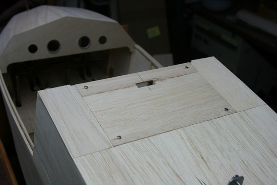

La trappe d'accès aux servos d'af et ailerons est faite.

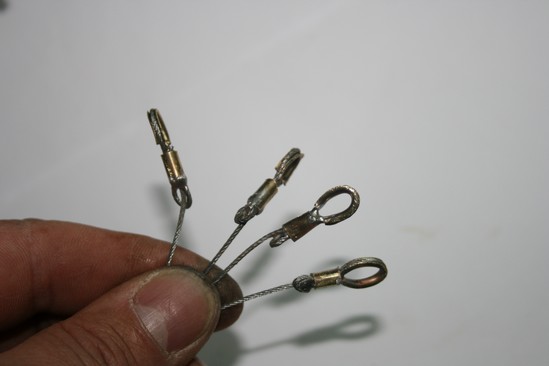

Âge: 66 Capricorne
MessagePosté le: 20/02/2011 19:50    Sujet du message: Répondre en citant

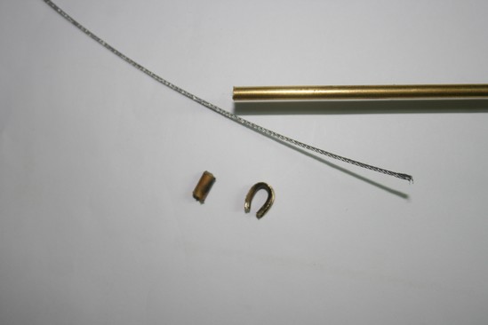

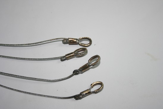

Je continue dans le laiton et l'étain,je prépare mes cables qui iront dans les ailes pour commander les ailerons.
C'est pas le top mais bon Confused
J'ai fendu un tube laiton dans le sens de la longueur puis je l'ai recuit pour le plier plus facilement puis j'ai passé le cable dans le petit tube et j'ai soudé à l'étain il me reste à bien les brosser pour qu'ils aient un peu plus de brillant.

MessagePosté le: 20/02/2011 20:40    Sujet du message: Répondre en citant
Très bonne idée! Le cable a quel diamètre?
Walter
Âge: 66 Capricorne
MessagePosté le: 20/02/2011 20:47    Sujet du message: Répondre en citant
Walter
Le cable fait 1 mm de diamètre, il ne cassera pas [non]
N'en trouvant pas dans ma région en grande longueur, j'en ai commandé 20 mètres sur le net.

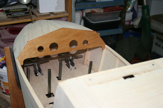

Ce matin j'ai fermé la partie supérieur de la cabine et j'ai teinté la planche de bord en chêne doré pour voir ce que cela donne. Elle n'est toujours pas fixée car je la fait démontable pour pouvoir accéder aux batteries qui seront à l'avant.

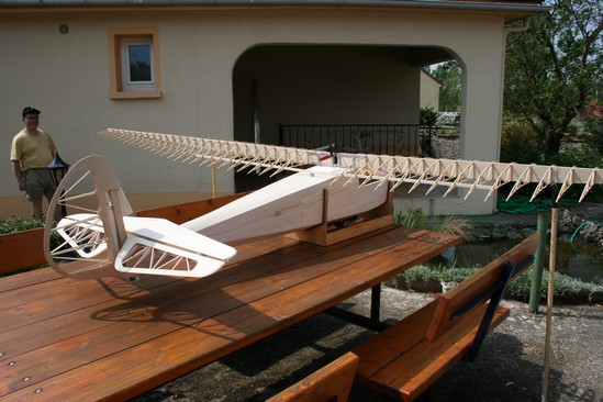

MessagePosté le: 25/04/2011 14:15    Sujet du message: Répondre en citant

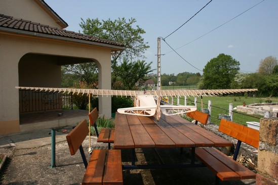

juste pour titiller la motivation après une première sortie planeur à joigny(89) j'ai sorti le C25 pour un premier montage en extérieur (impossible à monter dans ma cave). Pour les futurs vols je retirerai les balais brosses Laughing
La construction va reprendre doucement car j'ai quelques sorties de programmées.
