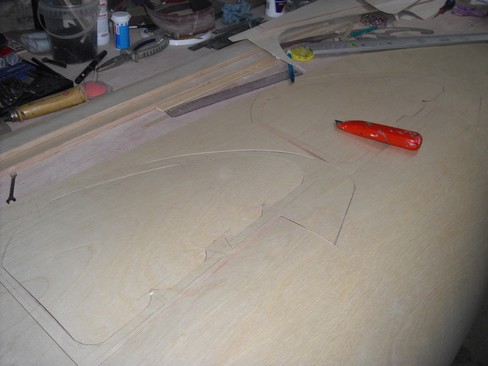

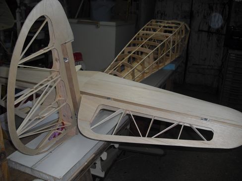

Ce week-end m'a permis d'avancer un peu sur le stab la dérive et le coffrage inférieur du fuselage , coffrage que j'ai fait en contreplaqué de 3.6 mm sur la parti avant jusqu'au couple du bord de fuite de l'aile puis en balsa de 4 mm ( j'avait fais la même chose sur l'Emouchet)

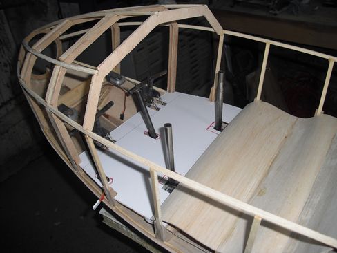

Voici le dessous vu du dessus et du dessous enfin bref [humm] même moi je ne comprend pas tout à fait ce que je dis Laughing Avec les photos c'est mieux.

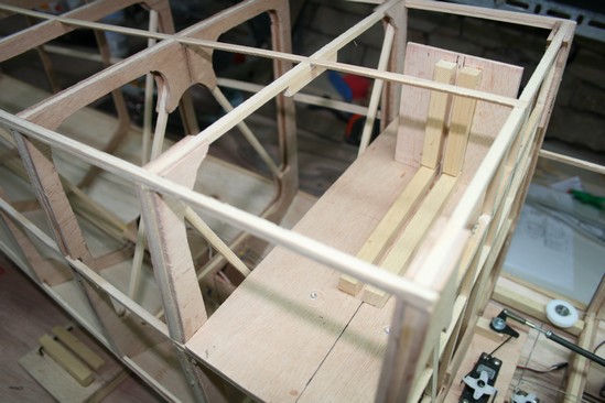

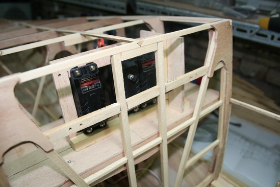

Ce dimanche j'ai pu bosser un peu sur le C25s,

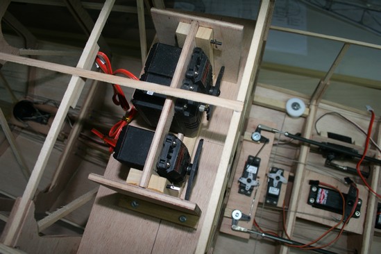

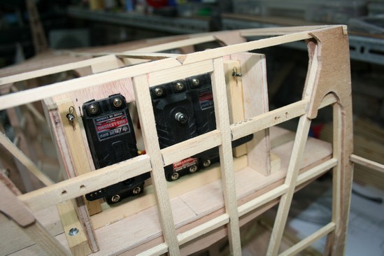

Mon idée de mettre tout les servos dans le fuselage me tient. Je sais que s'est contraire à toute logique mais bon je suis têtu comme une bourrique.

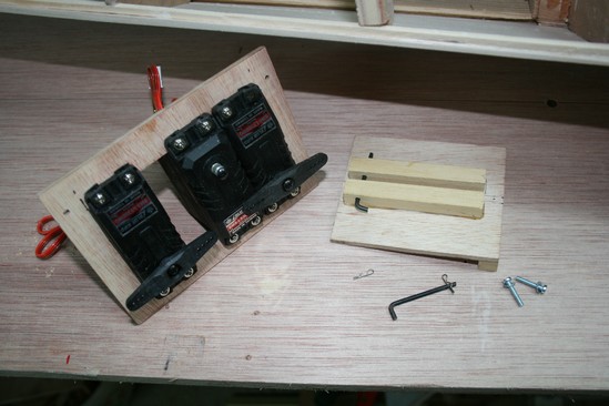

Par conséquent j'ai fait un support amovible fixé derrière le couple principal du fuselage. Ainsi je pourrai toujours démonter un servo si besoin est ou pour faire des réglages. Il y a un servo centrale pour les AF et deux de 24Kg pour les ailerons fixés sur une platine qui elle-même se glisse dans les glissières.
Deux goupilles bloquent la platine en hauteur. Je ferai sur le dessus du fuselage une trappe amovible pour l'accès si non [argh] .J'ai continué le stab et les ferrures du patin av. Je suis a la recherche d'une bonne idée pour faire les silenblocs car je sèche [humm] , je suis preneur d'idée.

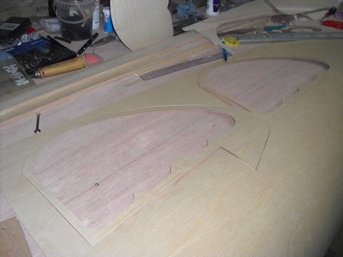

MessagePosté le: 14/01/2011 20:12    Sujet du message: Répondre en citant

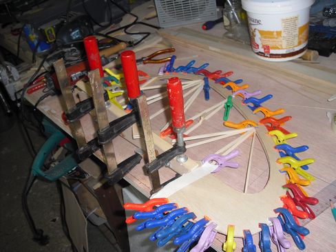

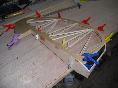

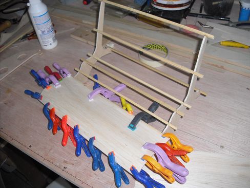

je continue doucement mais sûrement la construction du C25. Voici la suite de la construction de la dérive en contreplaqué 6 dixième. Ce week-end j'essaie dans mettre un bon coup.
Juste positionné sans colle.
Âge: 66 Capricorne
MessagePosté le: 15/01/2011 19:50    Sujet du message: Répondre en citant
Lorsque je vois les constructions parfaites et merveilleuses sur le forum je ne vais plus oser mettre des photos de mon tas de fagot Embarassed . Mais bon nous avons chacun d'entre nous le mérite de construire et de faire voler nos réalisations qui n'on rien de commun avec le RTF à quelques dizaines d'euro (c'était ma réflexion du soir).
Malgré tout je continue d'avancer petit à petit.
La dérive est sous presse !
Je confirme que c'est pas mon futur banc d'extérieur mais le futur siège du c25 Laughing

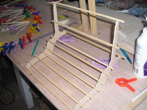

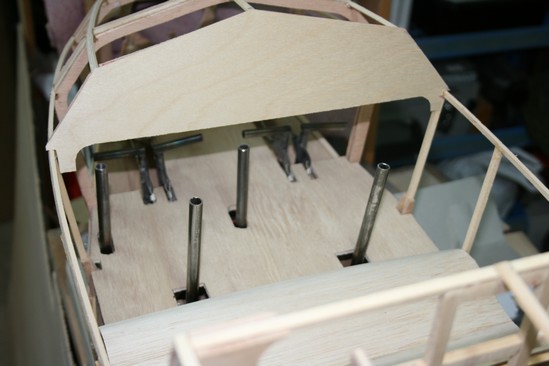

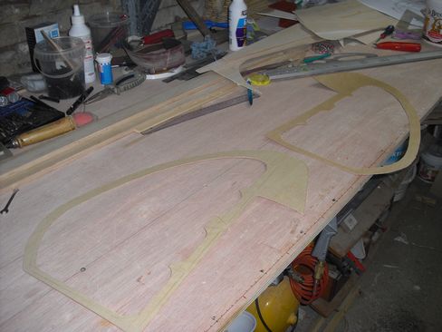

Aujourd'hui j'ai continué le siège, la dérive, et puis j'ai commencé à tracer sur du carton le plancher cabine. Je le ferai par la suite en contreplaqué 8/10

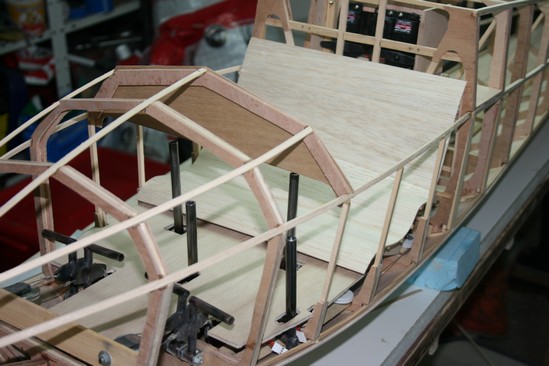

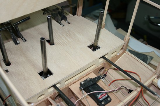

Le plancher avance , il me reste encore deux morceaux à faire à l'avant du fuselage de part et d'autre des palonniers. je dois les faire démontables toujours pour avoir un accès au cas ou !!
Du coup je pensais faire le plancher en 8/10 et je les fais en contreplaqué 3,6 mm. Le castel prend du poids à l'avant et il en faut.
J'ai mis la forme du tableau de bord en place pour vérifier que je peus retirer le plancher sans problème et ça passe juste.
J'ai récuperé une veste en cuir non utilisée. Je débiterai dessus les soufflet de manche à balai et de commande d'aérofrein. le siège sera également recouvert de cette matière.
Je me recampe dessus ce soir.

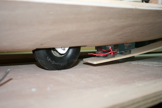

Salut à tous, enfin de compte jai opté pour un silenbloc de pot d'échappement de BX pour faire les silenblocs du patin. Je l'ai coupé à la scie à ruban.
J'ai fais les ferrures pour maintenir l'aile, puis j'ai percé le la planche du tableau de bord et j'ai commencé également la fixation du stab sur le fuselage. Voila pour auhourd'hui.

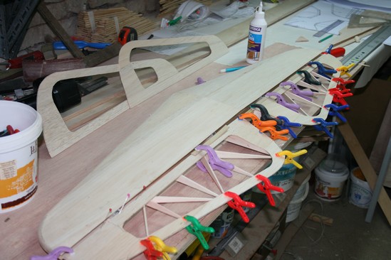

aujourd'hui j'ai fait les nervures de bord d'attaque et commencé a les coller sur un longeron, les ferrures de fixation des ailes sur le fuselage sont faites également.
Voila pour l'instant, la colle sèche.

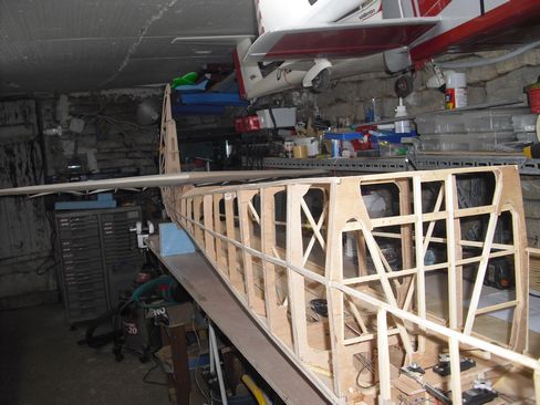

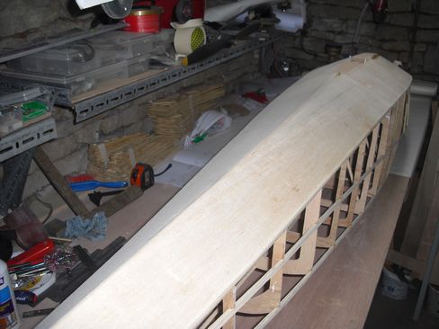

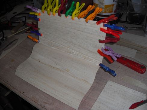

Pour ce matin collage des nervures du bord d'attaque de la deuxième aile, pendant que la colle sèche j'ai commencé le coffrage du fuselage, il est entortillé de scotch de carrossier, et je réfléchi [humm] au calage et à la mise en place des nervures de la première aile l'autre sèche toujours.
Cette après-midi je ne pourrai travailler dessus car il faut aller au boulot Crying or Very sad
Malgré tout il avance doucement.

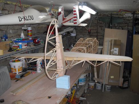

MessagePosté le: 05/02/2011 20:40    Sujet du message: Répondre en citant
Salut à tous cette après-midi repos donc construction Very Happy
J'ai calé les nervures d'une aile et je les ai collés. J'ai un peu galéré pour caler les nervures [argh] mais bon c'est fait Very Happy

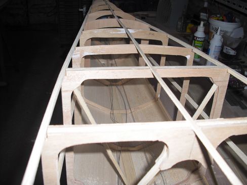

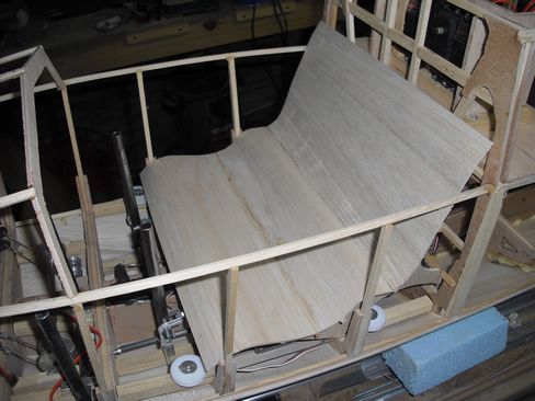

Pendant que ça sèchait d'un coté j'ai continué de coffré le fuselage. demain je fait la deuxième aile.
Il va falloir également que je trouve un emplacement pour l'emcotec, j'ai mis tellement de commande , poulies, cables... sous le plancher que j'ai plus de place. [humm] [img]
La suite sûrement demain soir
