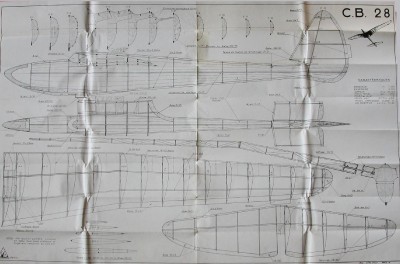

Je voudrais savoir s´il est possible d´obtenir le plan du planeur CB-28 qui a été presenté dans le número 669 de MRA (Septembre de 1995!). Personne le connait??

J'arrive ss doute après la bataille cela dit j'ai la liasse originale du CB 28 .
Ayant un GPR plastique (vous avez le droit de dire pouaahh! Rolling Eyes ) au programme cet hiver, je n'ai pas eu le temps de m'atteler à la construction d'une "vieille toile" de taille respectable ...Alors comme exercice de style je me suis construit un CB 28 dont je viens de terminer la structure générale...C'est "du tout petit", relativement long à construire mais le résultat est assez gratifiant.Photos à venir dès la première mise en croix c.a.d d'ici peu..

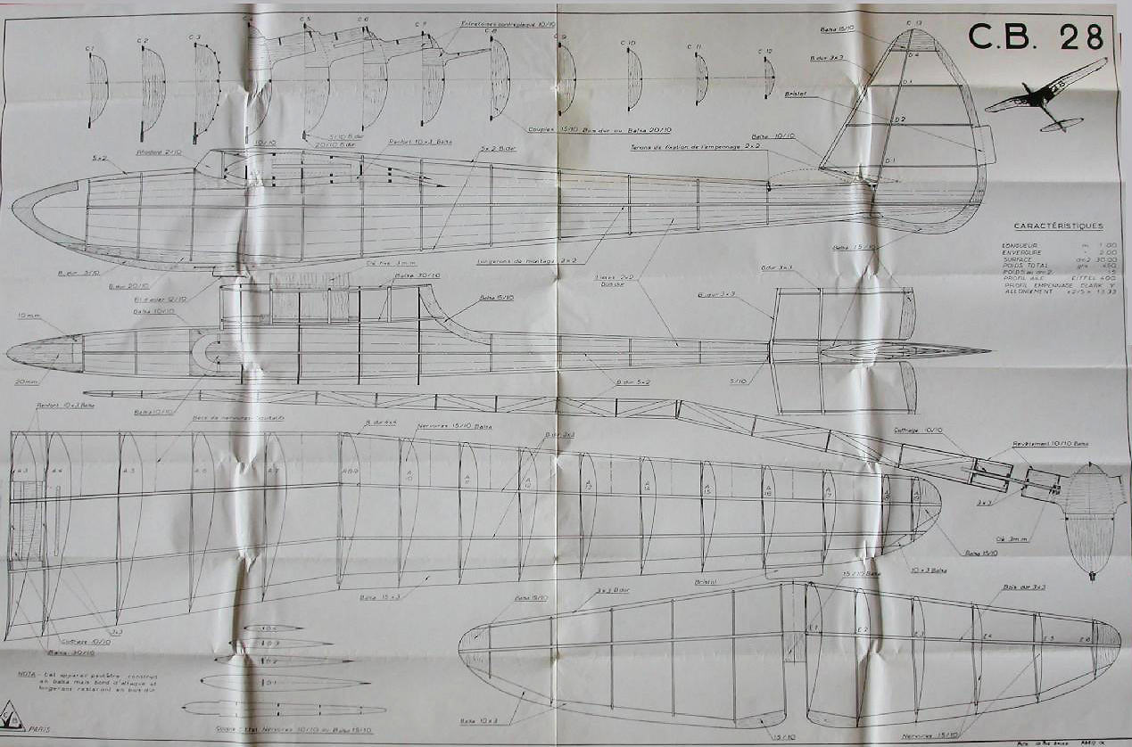

Plans du CB28 aile et fuselage, format .tif et .pdf
CB28.zip
Plan CB28 - Format .tif et .pdf
 Nom du fichier:  CB28.zip
 Taille du fichier:  4.39 Mo
 Téléchargé:  6679 fois

La liasse est disponible sur le site de Gérard Risbourg avec quelques commentaires sympas :
http://gprc.free.fr/construire/cb28/cb28.htm
Sinon je l'ai aussi pour qui veut...
