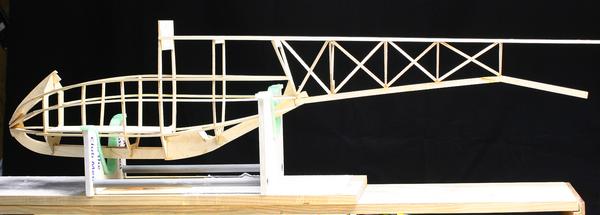

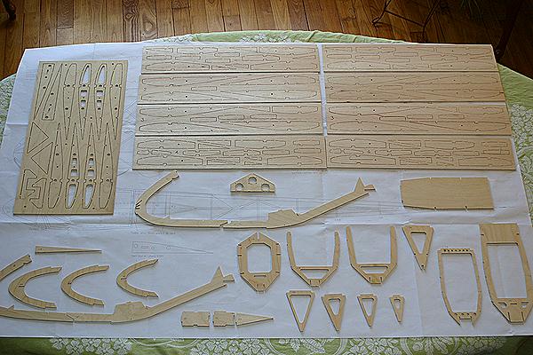

Bonjour, grace à J.F. et J.P. ils se reconnaitront, je me lance dans la vieille toile, mes debuts sont hésitants mais comme on dit "qui ne tente rien, n'a rien "......
Donc voici les premieres photos, restez indulgents, je sais que le travail est perfectible !!!
la decoupe CNC gentillement faite par un modeliste que je remercie encore
apres une semaine de travail..
voilà vos remarques seront les bienvenues pour me faire avancer !!!!!
@+Renaud Laughing
MessagePosté le: 16/04/2006 10:11    Sujet du message: Répondre en citant
Salut Renaud,
ça m'a l'air parfait tout ça!
tu as déjà assemblé presque le plus dur, surtout n'hésites pas à demander conseil si besoin.

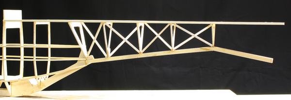

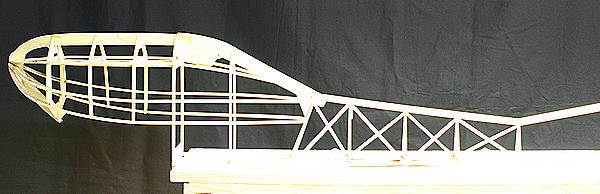

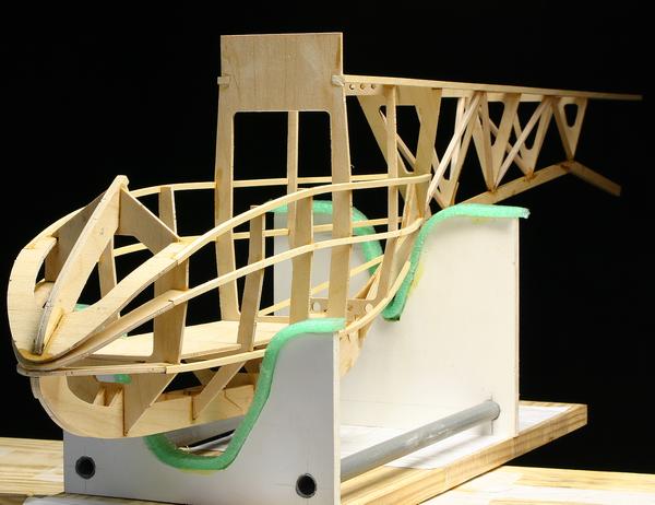

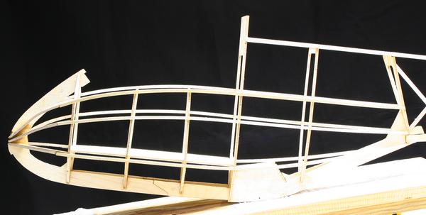

Merci Vincent, je suis moyennement satisfait de l'arriere du fuseau car difficile de cintrer la quille avant les couples en V, donc legere imperfection au niveau de l'alignement .....
Je vous ferais part de l'evolution, les photos sont gentillement realisées par mon voisin, pas encore de numerique, au fait super des explication, comme d'habitude, sur l'utilisation de Photofiltre et la mise en ligne sur le forum, chapeau bas MONSIEUR VINCENT !!!!
@+Renaud Laughing
MessagePosté le: 16/04/2006 10:54    Sujet du message: Répondre en citant
Certains doivent avoir des CTP un peu durs, car je ne me rappelle pas avoir eu de problème pour pincer les quilles après la roue. De toute façon ça ne se voit pas beaucoup à cet endroit, du moment que rien ne choque à l'oeil ça va,
il faut quand même faire attention à l'alignement de la partie fixe de dérive, l'oeil est un outil trés précis Wink
