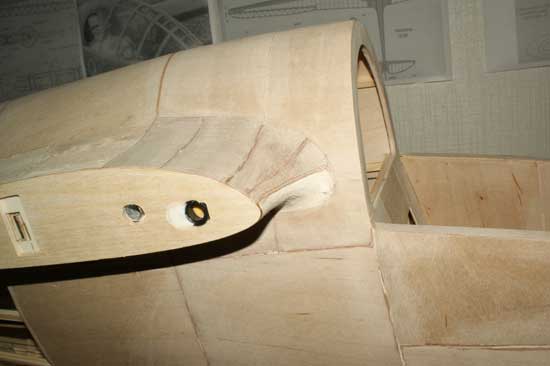

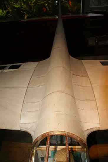

Bon pour motiver Christian, voila mon 1/4 de karman
Il reste donc du boulot.
Pour faciliter cette partie du coffrage, j'ai tout rempli de balsa plume puis poncé en forme.
Je n'ai pas fait de gabarit pour les panneaux. Je les découpe grossièrement puis à coup de cale à poncer j'ajuste. Quand c'est bon, un coup de cale à poncer pour l'enture et collage à la cyano en pressant fort.
J'ai oublié de préciser qu'à cet endroit je suis revenu à du 0,4mm au lieu de 0,6 ailleurs. Je ne mouille pas le CTP pour le pré-former.
Je prend soin de complètement protéger la face extérieure du panneau avec du scotch pour ne pas laisser de trace de colle qui se verrait lors de la teinture.
je vous dis pas la quantité de scotch que j'ai utilisé depuis le début du Nemere (et la quantité de cyano à 8 euros les 20gr - mais ça vous le verrez quand je ferai le bilan financier de cette construction).
Le nez va être probablement plus compliqué encore que les karman. Mais même principe , j'ai collé du balsa ppour servir de surface d'appui. le reste du nez est creux car je vais y couler de la grenaille de plomb avec de la résine epoxy.
Mais tout ça n'est pas encore fait.
A la fin, il faut que ça ressemble à ça

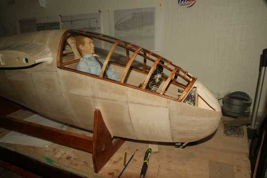

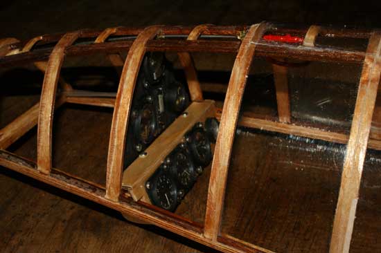

Comme je fatiguais à tailler et coller des panneaux de CTP, je suis passé au petit bricolage que j'affectionne particulierement: le tableau de bord.
Les instruments je les ai commandé chez Inzpan.com. Chaque instrument vaut 1 euro et quelques et ils ont un choix phénoménal (notamment en instrument anciens des pays de l'est - ce qui collait bien avec ce que je cherchais). Les instruments sont constitués d'un cadre, une verrine et une photo HD en dessous.
Pour faire le compas magnétique, j'ai récupéré une photo mardi in Besançon.
J'ai taillé le cadre dans une plaque de polystyrène choc. Et la verrine, je me suis lancé dans le thermoformage comme expliqué par vincent: un bout de contreplaque avec un trou au bon diamètre (la matrice), un morceau de balsa taillé en demi-sphère (le poinçon) et un morceau de plastique transparent tiré d'un blister. J'ai chauffé au décapeur thermique et j'ai formé ma verrine.
Le tableau de bord doit ressembler à ça
A près une bonne journée de travail voilà le résultat
Le tableau de bord du néméré est solidaire de la verrière, et donc l'envers est visible. Il faut donc soigner les détails sur les 2 faces.
voilà l'envers du décor
avec la bouteille sur le circuit de pression statique, et un autre tuyau pour la pression dynamique (badin).
La poignée rouge, c'est le largage d'urgence de la verrière.
J'ai ensuite repris un peu de coffrage de fuselage. Un coté est à peu près fini
Je ne finirai le coffrage du nez qu'apres avoir mis en place le lest.

ChristianR Psycho Posteur
Âge: 75
Posté le: 31/01/2010 23:15 Sujet du message: |
Tout simplement superbe ![[clap]](images/smiles/Clap.gif) |

Posté le: 01/02/2010 07:11 Sujet du message: |
Superbe ton tableau de bord, ça a de la gueule cette grande verrière ![[clap]](images/smiles/Clap.gif) |

Posté le: 01/02/2010 13:04 Sujet du message: |
Que dire.
J’ai cru que c’était des photos du vrai tableau d’instruments.

J'espère que tu as poussé le vice jusqu'à faire les instruments fonctionnels!?!?
Bon ben rien à dire de plus que les autres: c'est tout simplement magnifique!!!

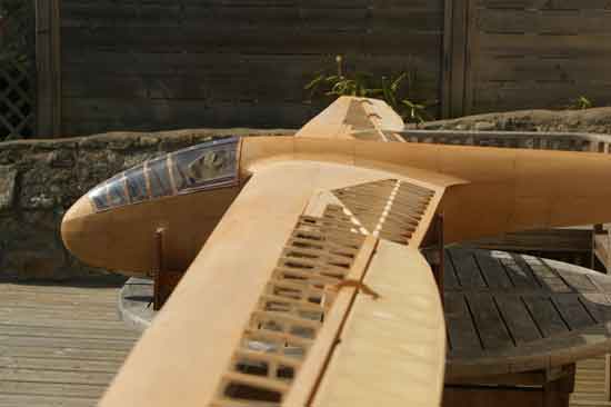

Ça faisait longtemps que je n'avais pas posté, mais la construction de mon Nemere continue. J'ai un peu été perturbé par des déplacements professionnels et les vacances ( faut bien laisser tomber le CTP 0,6mm pour faire du ski de temps en temps), mais me revoilà au travail
Le coffrage des ailes est quasi achevé (il l'aurait été si je n'avait pas merdé mon 12ème panneau que j'ai du arracher après collage et refaire - c'est le petit inconvénient de ma méthode de collage en périphérie à base de cyano )
Ces photos ont été prise cet après-midi pendant l'opération de centrage préliminaire et coulée de plomb.
Le nez du Nemere étant creux j'ai réservé la fin du coffrage pour pouvoir couler un mélange plomb de pêche et résine chargée de micro ballon
750 grammes ont été nécessaires pour un centrage qui est encore arrière
Je vais pouvoir demain finir de coffrer le nez.
Je vais donc pouvoir bientôt teinter tout le CTP, puis entoiler les ailes (je préfere entoiler avant de vernir, les zones de collage du solartex ayant meilleur allure car le bois n'est pas étanche à l'air et ça ne fait pas de bulle), puis vernir.
J'ai trouvé du fond dur cellulosique dans un magasin de bricolage (ça devient rare avec les normes anti-pollution - y a plus que des produits en émulsion dasn l'eau donc sans solvants), et puis je vernirai avec 2 couches de PU incolore.
En parallèle j'attaque la réalisation du patin en lamellé-collé.
Bref encore quelques semaines de boulot. Ça va être chaud pour l'expo au GPPA à Angers  |

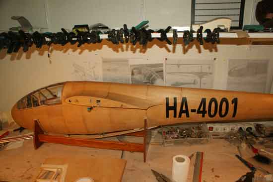

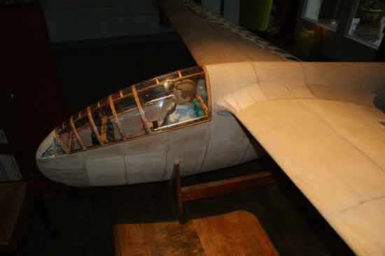

Posté le: 15/03/2010 00:37 Sujet du message: |
J'attaque la dernière ligne droite les amis!
Enfin le 1er rayon de soleil de l'année sur le Morbihan
Étroit le fuseau non ?
Au moment de ces photos, j'avais passé de l'enduit bouche-pore cellulosique sur le fuselage mais pas encore sur les ailes.
Avant le bouche-pore j'ai teinté le bois avec un mélange de teinte chêne clair et merisier, et très largement dilué le mélange. je cherche une teinte très claire.
J'ai reçu aussi mon pilote: un pilote de DENUPILOTEN.DE, pas trop cher et bien habillé. le regard est un peu halluciné. ca doit venir de l'enduit cellulosique. C'est pas bon ces vapeurs.
Dans le Musger MG9A j'avais acheté un pilote au 1/4 chez Premier Pilot. Debout et bien étendu il mesurait 40cm (soit 1,6m au réel). Il tenait de justesse dans le Musger.
Dans le Nemere, il y a la place d'en mettre 2. problème !!.
J'ai donc acheté un pilote DENUPILOTEN au 1/3,5. Il fait 47cm debout ce qui au 1/4 correspondrait à 1,88m. Là, il remplit bien le cockpit:
Après la séance photo, retour à l'atelier pour les finitions.
D'abord l'immatriculation. J'ai fait découper des masques dans une boite de pub ( 50 euros les 4 masques )
petit coup de vernis en bombe pour étancher la limite bois/masque, puis peinture en bombe pour maquettes plastique.
Puis début de l'entoilage des ailes (avant vernis car après, il est presque impossible de faire disparaitre les bulles dans les zones ou l'oratex/solartex est collé).
Les limites de découpe de l'entoilage sont définies suivant la méthode classique au scotch de peintre.
Dernières photos de mes commandes d'ailerons qui deviendront inaccessibles après entoilage de la 2eme face des ailes
L'entoilage est fait au solartex antique. J'avais commandé de l'oratex antique mais weymuller s'est trompé. Le solartex est franchement plus jaune que l'oratex, mais ça se marie pas mal avec la teinte du bois.
Je trouve que le solartex a un tendu plus fort que l'oratex.
Voila il me reste à faire du vernis sur ailes et fuselage, aménager le cockpit, et faire les finitions de la verrière.

Salut Eric
Pour la verrière, utilises du polish auto avec du coton de polishage.
Si il n'y a que des micros rayures ou buée, ca va partir avec ce traitement la.
Erwan |
Revenir en haut de page |
DELRIEUPierre Psycho Posteur
Âge: 75
Posté le: 16/03/2010 12:11 Sujet du message: |
Beau travail
Si tu veux un coup de main pour le premier vol , ou faire des photos , je suis à Châteaulin du 8 au 20 avril , ce serai sympa de s'y retrouver . On en parle à Angers.
Pierre |
Texier Serge Accro Posteur
Inscrit le: 17 Juin 2006
Âge: 74
Posté le: 16/03/2010 17:20 Sujet du message: |
Pour la verrière, tu peux aussi utiliser du dentifrice, un vieux tube par exemple, mais évites ceux à rayures colorées, (pas de marque ....)
Ca fonctionne très bien aussi, c'est assez abrasif et quand tu t'en mets sur les doigts, ça a moins mauvais goût que le polish auto
C'est beaucoup utilisé en "maquette plastique"
Serge |
