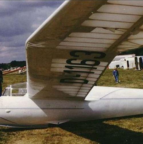

Sais-tu si les AF sont sur l'intrados et l'extrados?
Je dois examiner mes photos.
Paul

Nouveau messagePosté le: 05/11/2008 21:01    Sujet du message: Répondre en citant
C'est le seul photo que j'ai dessous l'aile...
... si je ne suis pas sûr. [humm]

l'af demarre a la 6eme nervure et la photo s'arrete a la 5eme, on n'est pas plus renseigné Sad faudrait retrouver une ancienne photo de ce planeur quand il était en Allemagne, fait une recherche google avec l'immatriculation

D'accord, bonne idée - D 1163

http://www.retroplane.net/minimoahist/minimoahist.htm
sur celui là, pas d'AF dessous, il me semble que c'est un reconstruit aux USA

Nouveau messagePosté le: 05/11/2008 21:39    Sujet du message: Répondre en citant
... et voilà [good2]
Pas des AF dessous!
