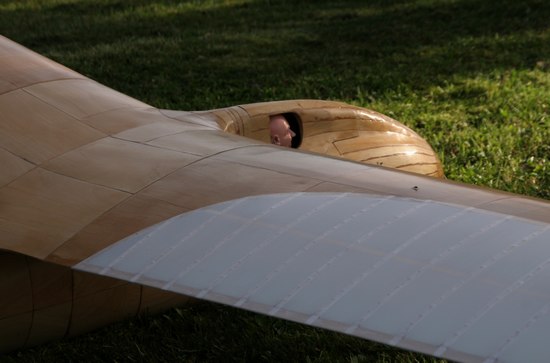

Sur certaines photos c'est beaucoup plus net qu'en réalité.
C'est beaucoup moins évident quand on regarde cette photo Wink
En le regardent dans la véranda je ne vois pratiquement pas de différence,je vais essayer de faire bronzer le fuselage d'ici Juillet Wink
Frank entièrement d'accord avec toi,c'est fait pour voler et non rester sur une étagère Very Happy

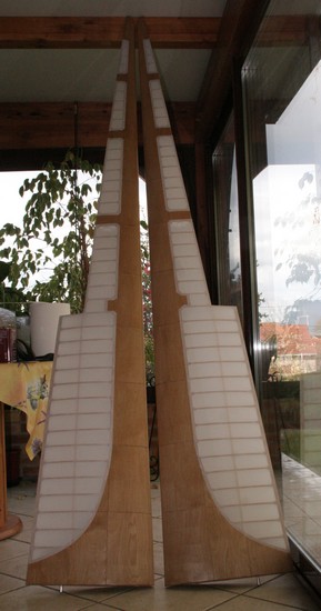

Salut à tous,

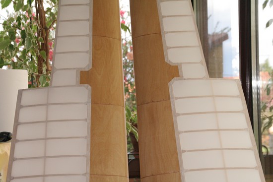

Bon les ailes sont entoilées reste encore les ailerons Wink
Il restera encore les bandes crantées Very Happy
C'est toujours pas Fafnir Crying or Very sad

L'entoilage des ailes est terminé, le vernis est en train de sécher Very Happy
Des photos ce soir Wink

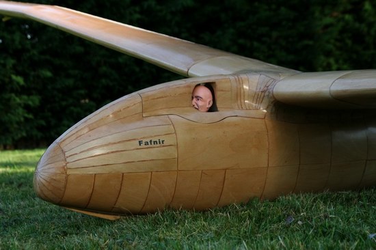

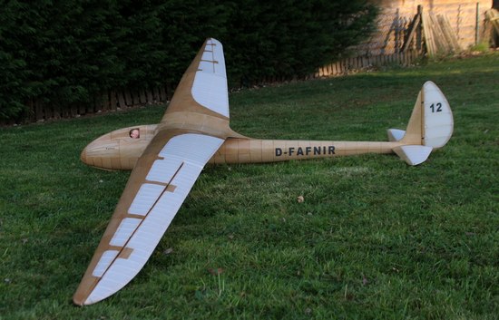

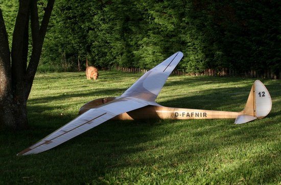

Pfffffffffff les voila vos photos Very Happy

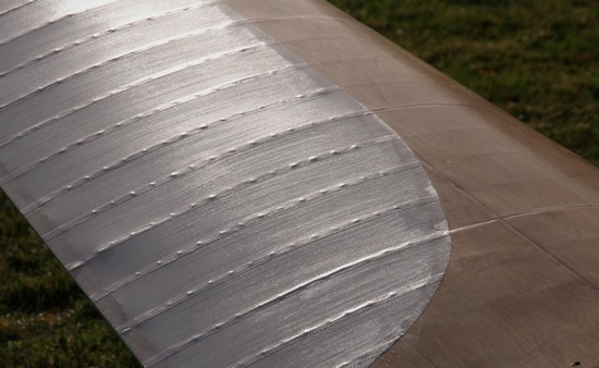

Il me reste à réaliser les fausses sorties de commande sur l'extrados,j'attends mon tube laiton de 2 mm Very Happy

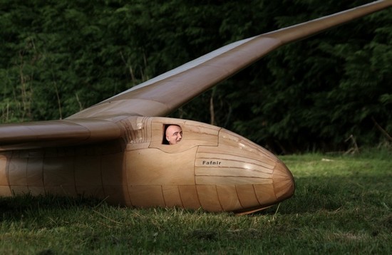

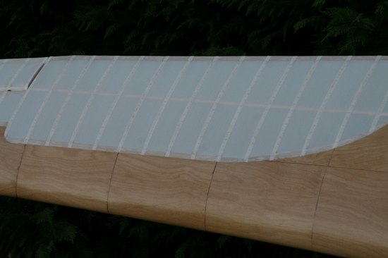

On voit bien cette différence de couleur entre le fuselage et les ailes [argh]
Un pilote made in Béziers fabriqué avec amour Laughing
Et c'est toujours pas Fafnir.
Prochaine étape fausses sorties de commande,réalisation des tubes pito,fabriquer un corps pour le pilote,et réalisation des instruments et aussi un siège pilote Very Happy

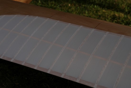

MessagePosté le: 08/04/2011 13:37    Sujet du message: Répondre en citant
Salut à tous,
J'ai quand même un doute,vous êtes sur que la teinte fonce au soleil [humm]
Jean-Claude tu dis le contraire,c'est malin je suis dans le doute maintenant Laughing
J'ai mis le fuselage au soleil environ une dizaine d'heures il n'a pas l'air de bronzé beaucoup j'ai même plutôt l'impression qu'il s'éclaircit et que la différence et encore plus importante avec le fuselage[humm]
Le fait de repasser un couche de vernis sur le fuselage ne foncerait il pas celui-ci [humm]

MessagePosté le: 08/04/2011 13:50    Sujet du message: Répondre en citant
Je pense que c'est le verni qui va jaunir (ou foncer) au soleil sous l'effet des UV. Le bois en dessous ne changera pas de teinte vu qu'il est protégé par le vernis.
Tu devrais faire un essais sur un échantillon de pvc ou polystyrene blanc, ou bristol blanc sur lequel tu appliques une ou plusieurs couches de ton vernis. Tu laisses ton échantillon plusieurs semaines au soleil et tu pourras comparer avec un échantillon témoin gardé à l'ombre. Tu verras si ça change de couleur. Wink
