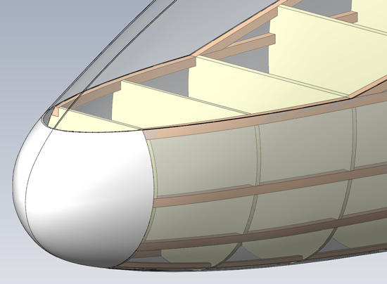

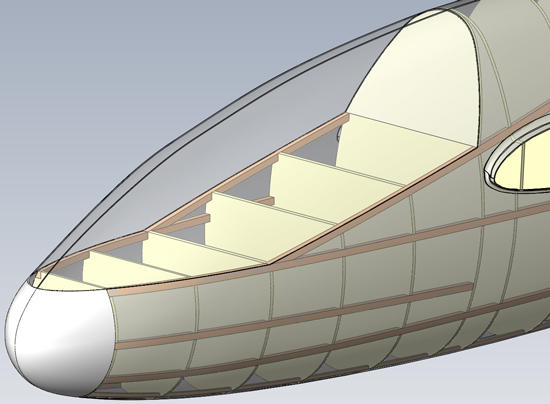

En fait juste avant de partir en vacances ( mérités pour une fois Rolling Eyes)
J'ai commencé à modéliser le fuselage sur SLDW mais sans savoir la forme des couples (c'est la seule chose qui me manque) , juste pour tester la méthode. je me suis rendu compte que j'utilise la même méthode que Romain sur le Fafnir.
J'éspére avoir le temps avant la rentrée de vous faire une conception détaillé sous SLDW histoire de vous faire baver un petit peu .

Salut à vous !
J'ai pris le temps de regarder avec précision le plan de MRA mais j'ai l'impression qu'ils ont fait une petite boulette parce que en regardant les photos du CCUM grandeur on s'aperçoit qu'il s'agit du modèle de série , c'est à dire avec le fuselage court et sans flèche inverse alors que sur le 3 vues ils ont reproduit le fuselage et les ailes du prototype!
Bref je pense que je vais utiliser le 3 vues de la liasse en utilisant les couples du MRA c'est pas top mais bon vu que je me suis arreté sur le modèle de série. A moins que qu'on puisse me faire parvenir le 3 vues de Martin Simons ?
En ce qui concerne le stab pendulaire effectivement la solution retenu sur le SHK de aeronaut est pas mal du tout, merci Jean-Luc :
à bientôt pour la conception pas à pas en image ;)
