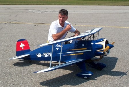

Une autre idée de remorqueur rétro, le Bücker Jungmann 131. Et il me semble que c'est un avion relativement prisé pour faire des maquettes...
Je ne sais pas si à l'époque ça se faisait, mais j'ai vu un train de remorquage avec un Bü et un Grunau, par le groupe de vol à voile de Dittingen (avion HB-UVS et planeur HB-580) au meeting de Courtelary l'année passée. Malheureusement pas de photos...
Ce serait pas mal de pouvoir convaincre Andreas Lüthi de remorquer avec sa petite merveille de Bücker, non? (en même temps, faut pas trop rêver!)

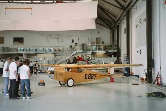

Si jamais, l'original du Messerschmitt M-17 se trouve en Allemagne, a Donauwörth (ou les eurofighter sont assemblés par EADS). Il s'y trouve un petit musée messerschmitt.
Je me permets un petit HS a ce sujet
Il y a là-bas aussi quelques avions méconnus de Messerschmitt, et notamment ceux qu'il a conçu après-guerre. L'un de ceux-ci, si ce n'était pour sa taille nettement plus petite, ressemblerait à s'y méprendre au Mirage III (HA-300). Je ne sais pas s'il y a un lien, mais en tout cas, ça ma tout de suite frappé.
Je n'ai malheureusement pas pu faire une meilleure photo du HA 300...

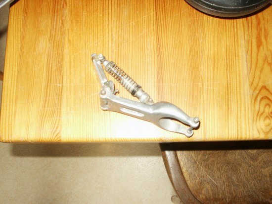

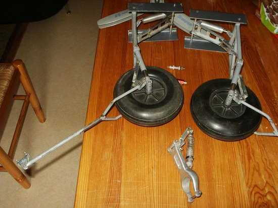

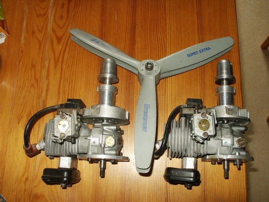

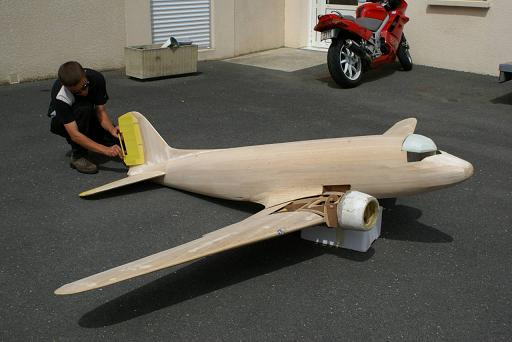

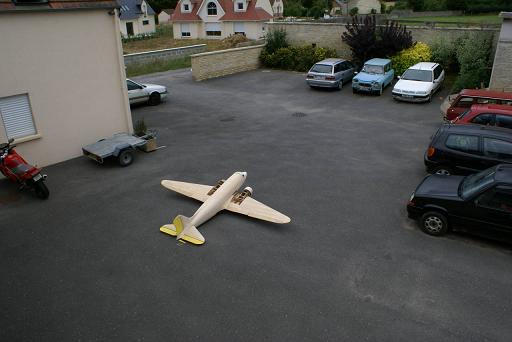

Bonjour tout le monde
Je vous presente monnouveau remorqueur rétro! Bon il est loin d'etre fini mais ca fait un joli bébé quand même

Erwan
Mais on ne fait pas que dans la dentelle sans moteurs
On fait aussi des truc qui font du bruit.
Bravo pour ce DC3, il seras en transport de troupe je pense.
Tu as les plans je suppose, si c'est le cas, je suis preneur pour un scan, contre un exemplaire gratuit si tu as besoin.

Effectivement ,j'ai la liasse de plan Ziroli. On doit pouvoir s'arranger pour s'echanger quelques plans.. J'ai toujours révé du tigercat.
En ce qui concerne le Dak, il est motorisé avec 2 titans 38, les trains sont des robarts. Il reste quand memepas mal de boulot pour que ca soit en vol.

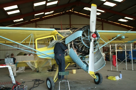

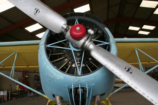

MessagePosté le: 05/11/2008 21:05    Sujet du message: Répondre en citant
Salut Benoît,
Bonne idée de nous faire une maquette
Pour le photopack pas de problème nous avons depuis peu un trés beau Yak 12 sur nôtre terrain celui même que tu as vu sur info pilote Very Happy
Je vais bientôt en faire un tour et me faire remorquer [nananere]
voici une vidéo du 1er vol de controle Very Happy
http://www.dailymotion.com/relevance/search/Yak%2B12/video/x78cx4_yak-12-1er-vol_people
Et voici quelques photos Wink
On devrait faire bientôt des essais de remorquage [bave]
Se serait sympas d'avoir un remorqueur maquette de ce Yak Wink
