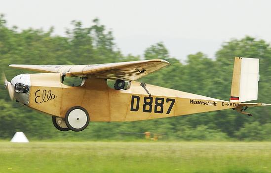

Le Klemm 25 est aussi un superbe modèle, les formes sont simples, rapide à construire, tout en ctp vernis, ça doit faire un trés bon remorqueur, presque style motoplaneur
Pour les amateurs du Klemm, il y a aussi le Messerschmitt M17 avec une belle finition bois verni et toile, et peu reproduit en modele rèduit.
Voici le lien pour plus de photos:
http://www.airliners.net/search/photo.search?aircraft_genericsearch=Me.....inct_entry=true
