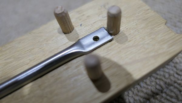

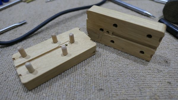

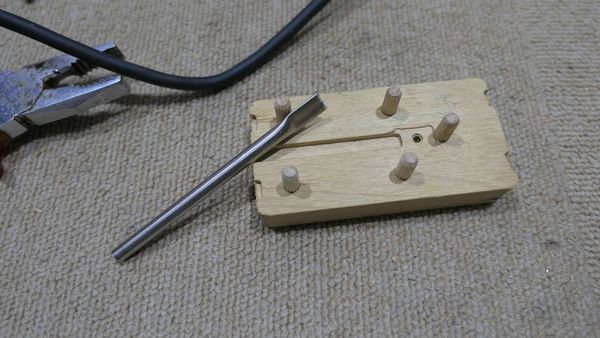

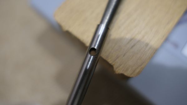

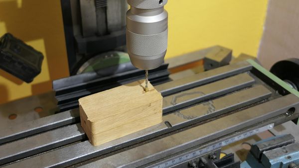

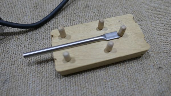

J'ai donc décidé de refaire ces pièces en acier inox profilé et de reproduire autant que possible les attaches. Pour commencer j'ai enlevé les anciennes attaches non sans marquer leur position initiale. J'ai réalisé une traverse d'une pièce en alu 6061 de 2 mm d'épaisseur ! Cette traverse je l'ai conçue un poil plus large que la dérive afin que les boulons de fixation des haubans n'abiment pas l'Oratex en le frottant !
Au tour, j'ai recylindré les boulons destinés aux attaches stab et dérive pour le meme motif : pas de frottement sur l'Oratex. Pas de panique il reste largement assez de matière autour de l'empreinte des boulons !
Pour les attaches, j'ai modifié des fourches alu m3 rectifiées au tour en diamètre et en longueur ! Auto-critique ! J'aurai pu faire beaucoup plus simple pour l'attache du haut en regardant correctement les photos du réel qui montraient que visiblement seule l'attache du bas est réglable ! Bon, je trouve joli tout de même ! Wink Ensuite, insertion d'une entretoise filetée m3 dans le profilé inox et réglages et montage "a blanc".
Pour finir, mise en peinture de la partie attaches et entoilage Oratex olive drab pour l'acier ! N'oublions pas le frein filet et le contre écrou en bas pour éviter que l'orientation du profil ne change en vol ! Sur les photos un seul hauban est monté mais tout est bien fini j'ai eu un peu la flemme de tout remonter pour les photos ! Vous aurez droit bientôt à la photo de groupe ! Pour résumer, je m'attendais à plus complexe comme adaptation, mais c'est peut être l'habitude naissante de la charcuterie sur avion Very Happy

MessagePosté le: 20/08/2026 09:32    Sujet du message: Pattes de biellettes en tube inox écrasé au bout Répondre en citant
Petit reportage atelier sur la fabrication d'un outil dédié à la terminaison des pattes de fixation dans du tube inox Ø6 mm (ou autres matériaux).
Au départ, j’avais essayé l’écrasement à la pince puis à l’étau. Ça fonctionne plus ou moins, mais le résultat manque de régularité : patte pas toujours dans l’axe du tube, écrasement incomplet et deux parois qui restent légèrement écartées.
J’ai donc fabriqué un petit outil dédié pour ma petite presse hydraulique de 6 tonnes.
Le principe est très simple : deux demi-matrices en chêne massif, guidées par quatre petits axes inox. Une rainure maintient parfaitement le tube rond et une butée fixe toujours la même longueur d’introduction. La zone écrasée fait ici 15 mm.
Deux petites mâchoires en acier sont encastrées face à face dans les demi-matrices. Je les ai légèrement surélevées de 0.4 mm afin que, lorsque la presse arrive en fin de course, l’effort et la puissance soit repris directement par ces deux pièces métalliques.
Le tube est donc parfaitement guidé avant même le début du pressage. On ferme l’outil, on place l’ensemble sous la presse… et quelques secondes plus tard, la patte est formée.
Le résultat dépasse franchement mes espérances : écrasement parfaitement dans l’axe du tube, transition régulière entre la partie ronde et la partie plate, et surtout les deux parois sont complètement jointives à froid.
L’intérêt principal de l’outil sont surtout la répétabilité, la rapidité d'exécution et un écrasement impeccable : une fois réglé, toutes les pattes sortent avec exactement la même longueur et le même alignement. Je vais maintenant pouvoir décliner le même principe pour du tube en 5 mm.
PS : à l'heure ou je vous écris la finition/ponçage de l'outil est terminée.

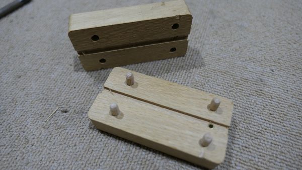

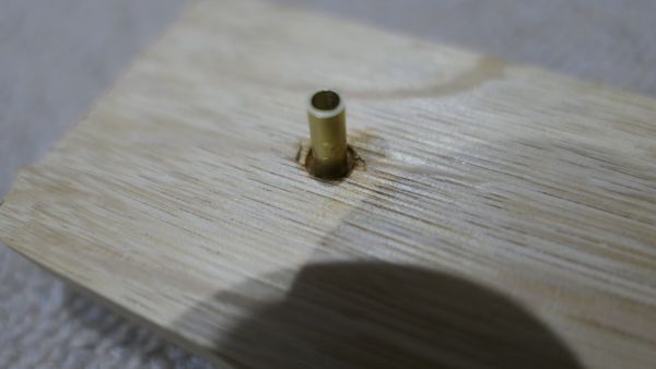

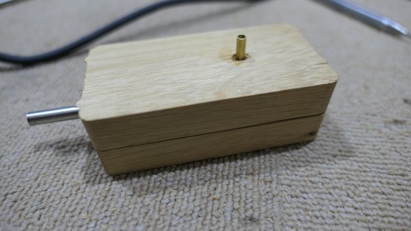

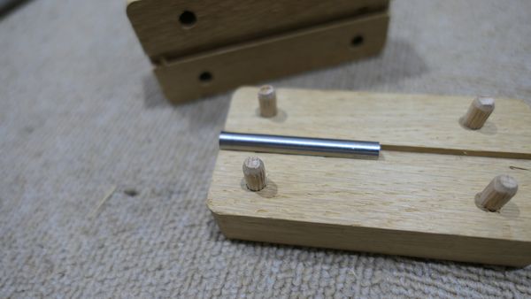

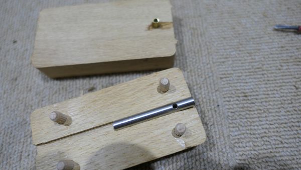

MessagePosté le: 21/08/2026 16:03    Sujet du message: Les outils tubes pour feignants exigeants Répondre en citant
Après l’outil qui permet d’écraser proprement les extrémités de tubes, j’ai continué sur ma lancée.
Le premier sert à percer exactement au centre d’une extrémité de tube préalablement écrasée.
Le principe est tout bête : la partie ronde du tube se place dans sa rainure, la partie aplatie vient se positionner dans son logement, on referme les deux demi-coquilles grâce aux pions de centrage, puis le foret passe dans un guide métallique placé exactement dans l’axe.
Résultat : plus besoin de tracer, pointer, mesurer et essayer de tenir la pièce à peu près droite. On met le tube, on ferme, on perce… terminé.
Le deuxième outil reprend exactement la même philosophie, mais cette fois pour réaliser un trou parfaitement centré directement dans un tube rond inox.
Le tube se loge dans la rainure usinée au centre du gabarit. On referme les deux parties, le tube ne peut plus bouger ni tourner, et le guide de perçage se trouve automatiquement sur sa génératrice. Passage sous la perceuse/fraiseuse verticale, descente du foret… et voilà.
J'ai placé le perçage à 10 mm du bord de l'outil, plus simple pour repérer votre mesure.
Le résultat est franchement bluffant : le trou tombe précisément au milieu du tube, sans aucun traçage ni réglage particulier. Avec une perceuse tenue à la main, j’ai constaté qu’on pouvait encore légèrement dévier. Avec une broche verticale guidée, en revanche, c’est nickel.
Ce sont deux outils extrêmement simples, mais justement : une fois la géométrie correctement usinée, c’est le gabarit qui travaille à votre place.
Nota bene :
- J’avais monté pour les essais un petit tube-guide en laiton. Ça fonctionne, mais pour la version définitive je le remplacerai par un guide en acier, nettement plus adapté à l’usage répété avec un foret.
- Si vous souhaitez fabriquer ces outils très simples, utilisez du bois dur (chêne par exemple). Oubliez l'impression 3d pas assez costaud pour ces contraintes.
- L'usinage doit être extrêmement précis (n'oubliez pas le pied à coulisse en plus de la bière)
- Sur une photo j'utilise une perceuse portable.... Evitez, utilisez une perceuse à colonne
- Fabriquez votre outil d'après vos propres tubes pour votre modèle, Car un tube de diamètre 6 mm par exemple fait rarement 6 mm ! Et toute imprécision ou tout flottement se traduit par un défaut visuel.
A bientôt,
Alain
