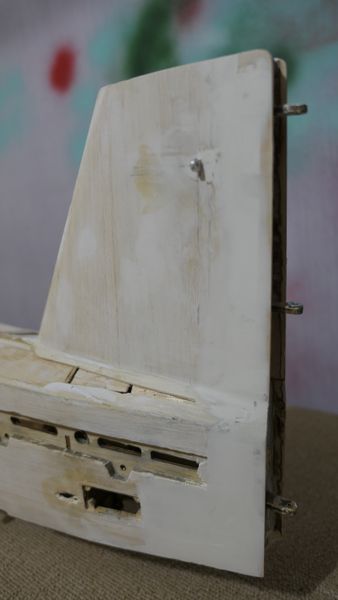

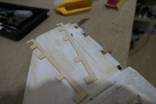

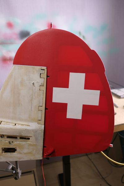

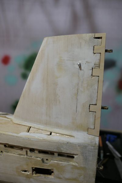

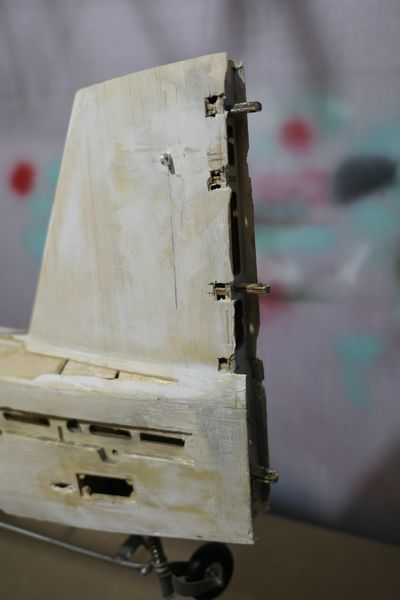

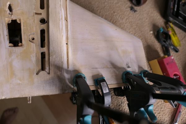

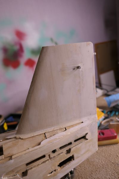

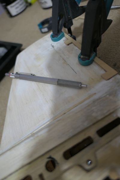

Posté le: 10/08/2026 15:30 Sujet du message: Les lèvres de recouvrement de la dérive |
Nous en étions à la dérive et plus particulièrement aux lèvres de recouvrement de la partie fixe sur la gouverne ! Je vous disais qu'à l'origine elles étaient en balsa et n'avaient pas résisté à certains chocs et au traitement avant que j'achète ce pauvre avion abandonné de tous !
J'ai donc décidé de détruire les moignons restants de ces anciennes lèvres pour les reconstruire à neuf. Voici ma méthode, une parmi d'autres sans doute mais çà peut vous intéresser même si vous avez un autre avion qu'un Storch ! Cà me parait difficilement concevable mais bon il en faut pour tous les goûts !
Le cahier des charges :
Solides et pas friables, environ le même poids que l'ancienne version, et surtout pas une usine à gaz qui prenne une semaine à faire !
L'idée :
Coller une pièce de bois bord à bord n'a aucune chance de réussir ou alors reste fragile ! Mon idée est donc de greffer une pièce de ctp aviation 2 mm (comme l'ancienne épaisseur), non pas en bord à bord mais en me "prenant" sur les nervures de la dérive !
La benne :
En premier lieu j'ai détruit les anciennes lèvres, complètement, sans rien laisser !
L'autopsie :
Par observation de la tranche arrière de la partie fixe de la dérive j'ai pu localiser la hauteur de chaque nervure ! J'ai donc délicatement pratiqué des ouvertures pour vérifier si ma théorie était exacte !
Les "peignes" :
Tout simplement j'ai réalisé deux pièces de ctp 2 mm avec des sortes de créneaux à l'endroit des nervures. Plus c'est précis et mieux c'est bien entendu ! J'ai positionné cette pièce très précisément et dessiné les contours au crayon très fin (mine 05 mm).
Il ne me restait plus qu'à découper proprement le balsa et de le dégommer ! Nettoyez jusqu'aux nervures car la moindre trace de colle que vous oubliez ferai prendre un mauvais angle à ma solution et donc finirai par une gouverne de direction qui frotte contre la lèvre !
N'hésitez pas à faire beaucoup d'essais à blanc jusqu'à être certain que tout va bien. Pour ma part, face intérieure j'ai poncé en biseau pour "libérer" encore davantage la gouverne. J'ai également "ouvert" l'angle un tout petit poil pour les mêmes raisons.
Le collage :
Ne vous inquiétez pas si vous avez des vides autour du ctp ! On verra çà ensemble plus tard ! L'important à ce stade est que la pièce ctp colle bien aux nervures et à la "nervure" verticale tout le long. Tout le reste est du décor ! Pour ma part colle à bois rapide d3.
Les vides autour du ctp : Bien sûr vous n'aurez pas les vides que j'ai eu ! Mais à tout hasard je vous explique quand même ! Pour les vides ultra-étroits, microbilles et Cyano c'est suffisant ! Pour les plus larges, micro chutes de balsa que vous calez dans la fente, Cyano ! Si vraiment c'est encore plus large alors là c'est encore plus facile, il vous suffira de reconstruire la dérive
Donc en finalité vous aurez une pièce non friable solidement collée à toutes les nervures et profitant également tout du long d'un collage bord à bord de continuité ! Je serais fortement étonné que çà casse !
La finition :
Mastic et ponçage ! et plus vous avez été précis aux étapes d'avant et plus ce sera simple ! Pour ma part c'est terminé et la dérive est à présent mieux que neuve (pour cette partie de la dérive), renforcée et solide et de plus autorisant un très grand angle d'ouverture (avant çà frottait).
Bien entendu, quand le fuselage sera terminé on passera à un finition globale "dans le détail" mais tout simplement je ne supportai plus visuellement cette pauvre dérive implorante.
Ajoût
Je ne pouvais pas laisser çà ainsi, j'ai donc appliqué la même méthode pour le bas.
Presque la même en fait ! Car une partie est légèrement arrondie, j'ai donc "affaibli" la partie arrondie en enlevant un peu de matière au verso du ctp aviation 2 mm et humidifié la partie devant être cintrée, çà à fonctionné !
A présent on peut dire que l'arrière de l'avion est propre, j'ai fait le plus gros de la finition ! La vraie finition sera effectuée une fois l'intégralité du fuselage terminée et comme j'y travaille d'arrache pied çà ne prendra pas des mois !
A bientôt,
