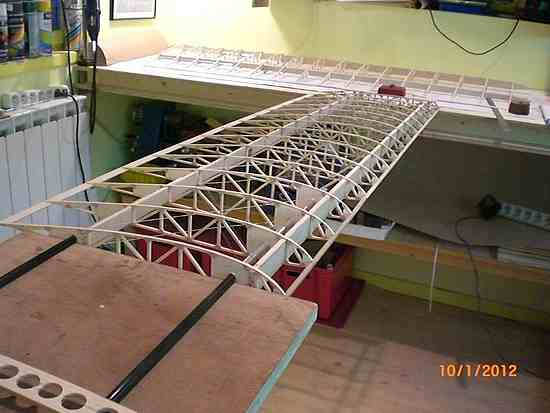

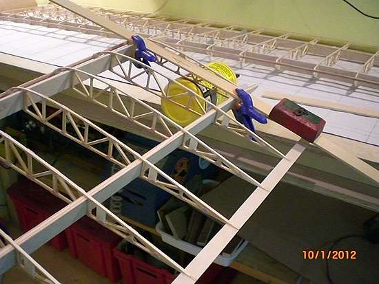

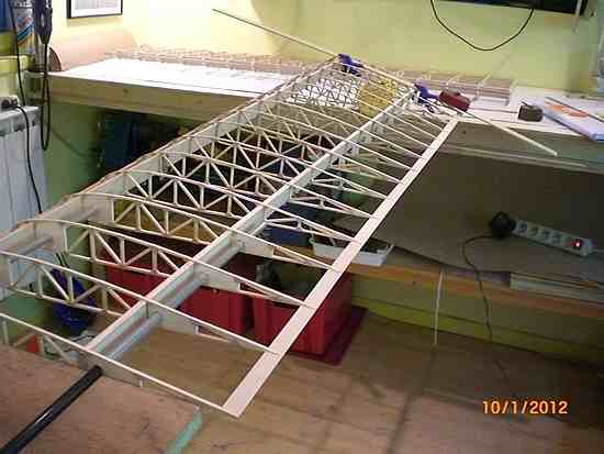

Donc j'ai terminé le câblage de la première 1/2 aile. Résultat: et bien c'est beaucoup plus rigide que sans câble. On sent bien la différence de résistance à la torsion, ya pas photo.
J'ai commencé par vérifier la résistance à la flexion en posant un poids de 500g en bout d'aile.
Pas de différence entre les 2 ailes. C'est normal, les câbles ne sont pas là pour ça. (je voulais avoir confirmation)
Ensuite, j'ai posé le poids au niveau du bord de fuite et j'ai mesuré la différence avec poids/sans poids/aile câblée/aile non câblée.
La déformation au bord de fuite est de 72mm sur l'aile non câblée et de 36mm sur l'aile câblée soit moitié moins.
Je n'y croyait pas trop, mais le résultat est là.

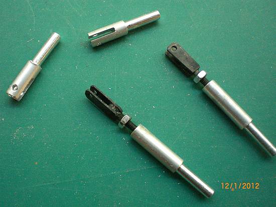

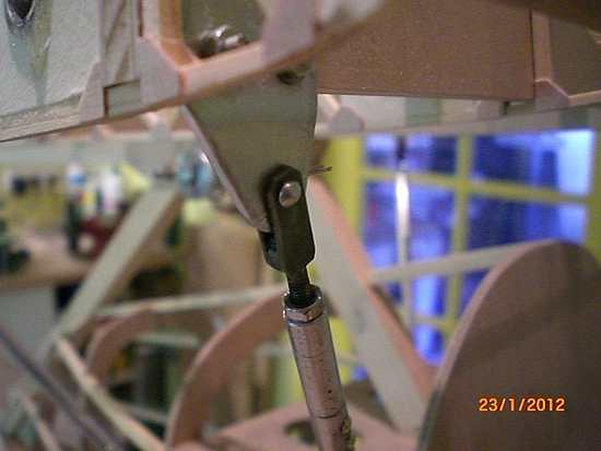

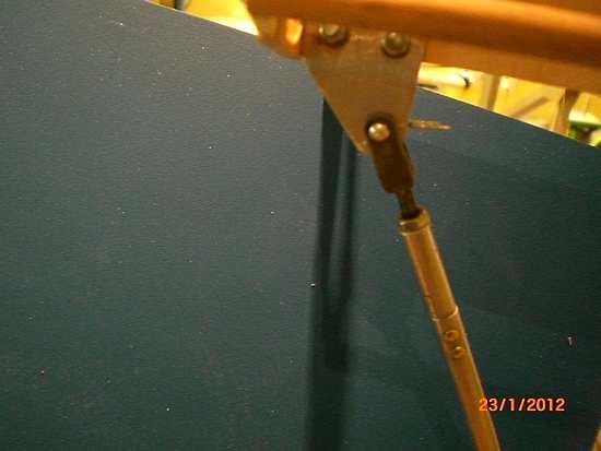

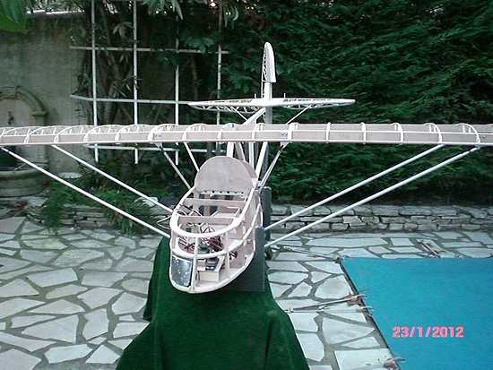

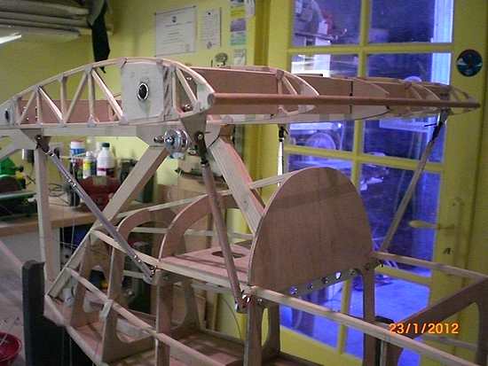

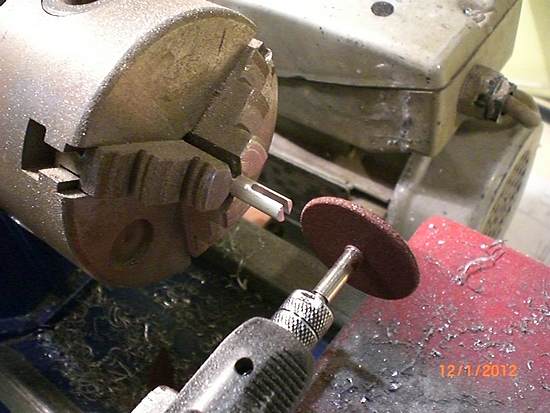

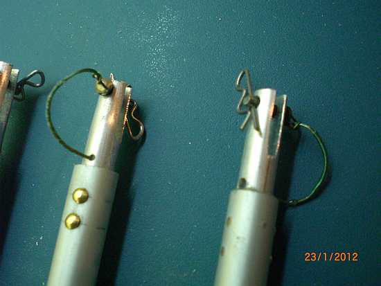

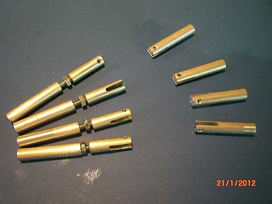

Depuis quelques jours, je suis sur la fabrication des haubans. Il en faut 8 sans parler du support moteur, 4 pour la partie fixe centrale et 4 pour les ailes.
J'ai commencé par ceux de la partie fixe. Ils sont en tube d'alu 4/6mm avec des embouts tournés. Une des extrémités est fixe,
l'autre extrémité comporte une chape en acier brasé avec une tige filetée M3.

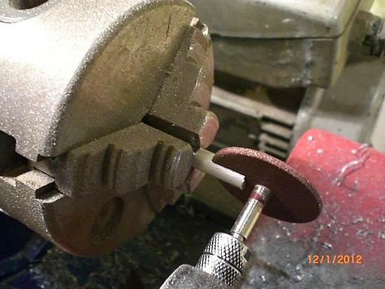

Les chapes en alu sont faites avec une meule de mini perceuse fixée sur la tourelle de mon tour.
Les embouts sont collés à l'époxy dans les tubes et sécurisés par des clous laiton de 10/10éme faisant office de rivets.
J'ai trouvé des petits rivets de 2x8mm en alu et en acier. Ils remplacent avantageusement les habituels clous. Ils sont percés au diamètre 10/10éme pour recevoir une goupille.
Voila pour la partie centrale.

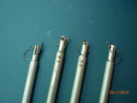

Pour les haubans d'ailes, j'ai repris la même technique avec des tubes alu de 6/8mm.
Les embouts sont emboités serrés, collés et rivetés avec les clous laiton de 10/10éme.

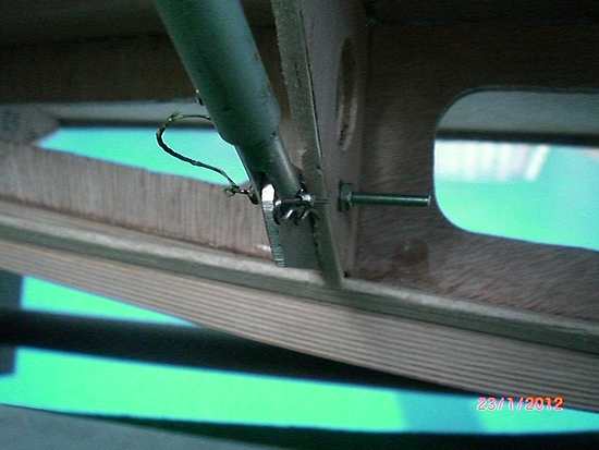

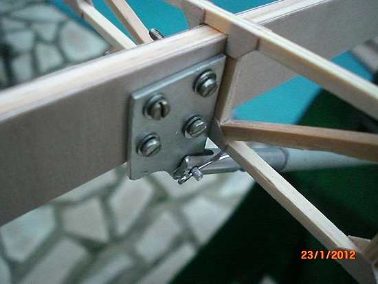

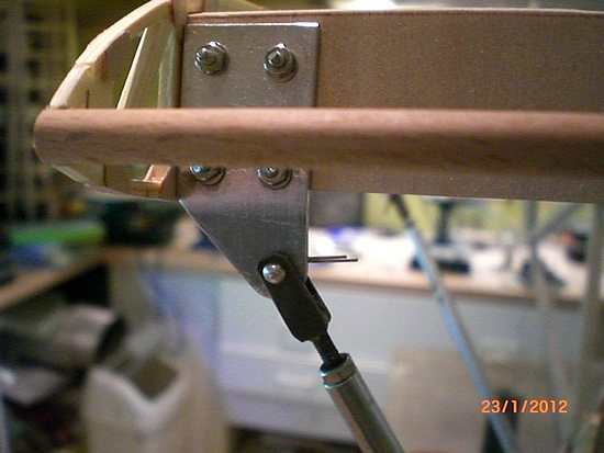

J'ai brasé un petit anneau en cap 5/10ème sur la tête des rivets et noué un petit câble en acier gainé. Le câble est ensuite fixé sur le haubans, ainsi je ne pourrais pas perdre le rivet.
Gros plan sur l'attache coté aile

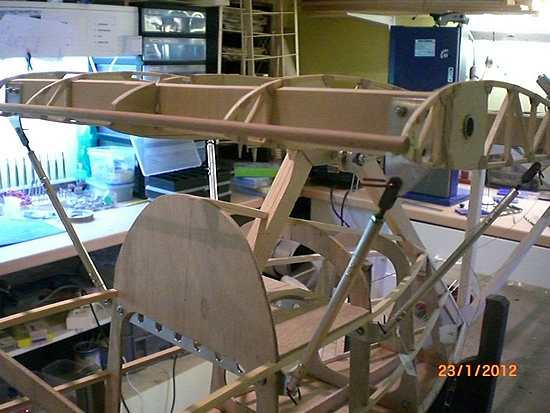

coté fuselage

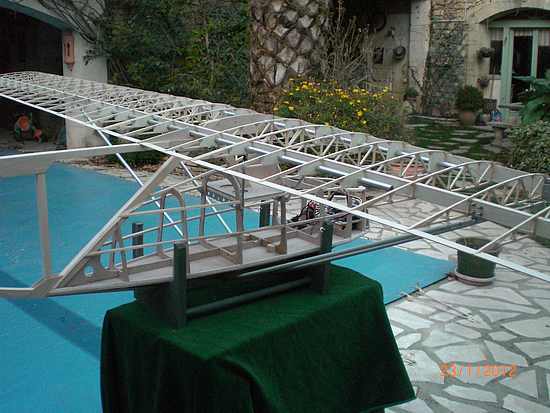

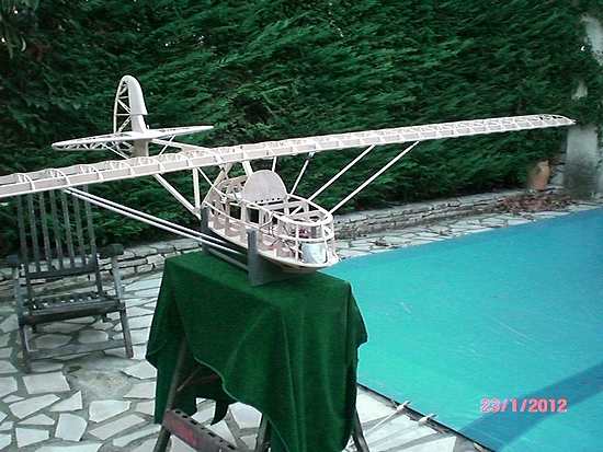

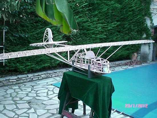

Et voila les 8 haubans posés.
A bientôt pour la suite.
JP

C'est sympa toutes ces petites pièces et chronophage Laughing ce sont des rivets à frapper que tu as trouvé? ceux que tu reperces pour la goupille sont ceux en acier?

Oui Vincent ce sont des rivets à frapper que j'ai trouvé au "Train Magique"
Ceux qui se démontent (ailes) sont en acier avec une goupille Béta, ceux qui sont fixes (partie centrale) sont en alu avec une goupille fendue.
Chronophage, c'est exact mais arrête de me sortir des termes chronophages qui m'obligent à sortir mon dictionnaire en 25 volumes. MDR Bien que, en réfléchissant un peu, chrono et phage....

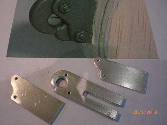

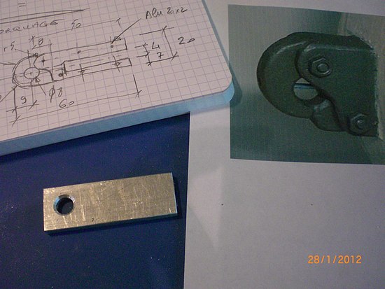

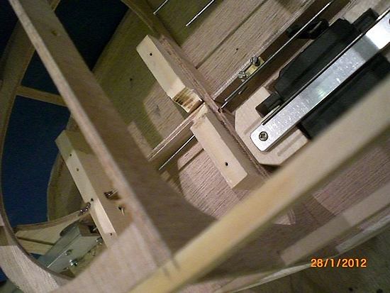

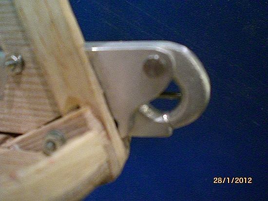

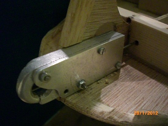

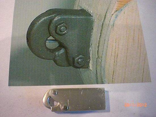

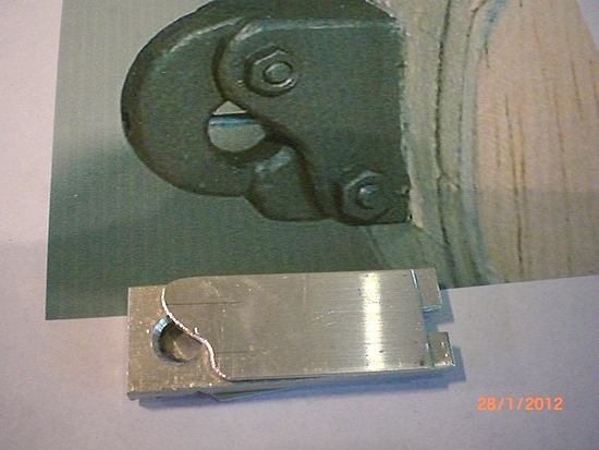

Aujourd'hui, fabrication du crochet de remorquage. Il n'était pas prévu dans le plan d'origine mais un modéliste bien connu m'a convaincu de le fabriquer. C'est vrai qu'un moto-planeur n'a pas besoin d'un crochet, mais en version planeur, c'est utile.
je me suis inspiré du crochet du Bergfalke de Vincent, j'ai même carrément copié.
Une photocopie du crochet, un croquis, un bout d'alu et c'est parti...
Une heure après...
Deux heures après...
Et un peu après.....
Montage sur le fuselage.
Le servo est fixé derrière la platine servos et la tringle passe sous cette platine.
Bon WE à tous.
JP

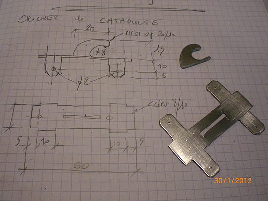

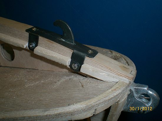

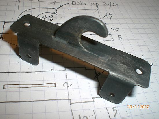

Après le crochet de remorquage, le crochet pour la catapulte.
Un petit croquis et quelques chutes de ferraille.
Les pièces brasées à l'argent et brunies avec un produit qu'on trouve chez les armuriers.
Et montées sur le patin du fuselage.
A bientôt.
JP

Jean-Paul, il me semble que l'on brunir les pièces en acier a l'huile . Au lycée (il y a fort longtemps [vieux]) on avait fait un petit étau et les pièces métalliques étaient bruni . On chauffe la pièce puis on la trempe dans l'huile, ça forme un filme qui tient au moins dix ans Very Happy.
