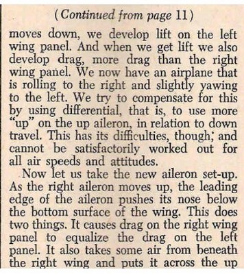

ORION
En 1960 se tient à Dübendorf près de Zurich ,le premier championnat du monde de voltige pour avions radiocommandés . L’Américain Edward KASMIRSKI le remporta avec l'ORION ,avion aile basse avec ailerons, profondeur ,direction et commande moteur. Cet avions fera une grande impression sur les modélistes européens ,il marque l'entrée dans l'aire des multicommandes modernes . Les années 60 à 70 verrons le développement des ces avions que je vais parcourir au travers des avion vainqueurs des championnats du monde de voltige.
L'ORION avait un Vé longitudinal de 2,39° et un dièdre de 5° par aile . L'envergure était de 1,72m son poids de 2800gr. Il était motorisé avec un 45K&B
Les ailerons classiques étaient commandées à partir d'un servo central et câbles . Ces ailerons étaient à axes décalés pour que lors d'un virage sur l'aileron montant, le bord d'attaque de celui-ci dépasse de l’intrados de l'aile .Ce dépassement génère une trainée supplémentaire compensant la trainée de l'aileron descendant de l'autre aile.
Ci dessous l'explication donnée par Ed Kazmirski dans l'article de présentation de l'Orion dans le numéro de Model Airplane News de Juin 1960
A ma connaissance c'est la seule fois qu'un modéliste s'est préoccupé du lacet inverse sur un avion de voltige. La solution technique pour le combattre , ne fut jamais utilisé autre part en aéromodélisme , me semble il.
Le moteur n'avait pas de silencieux à l'échappement
La radio était une Orbit 10canaux à lames vibrantes .
Le plan de l'Orion ainsi qu'un extrait du compte rendu de ce championnat fait par le « Perroquet » (Francis PLESSIER) dans le MRA de Décembre 1960
Le plan à l’échelle 1 peut être téléchargé gratuitement sur le site : http://outerzone.co.uk

Les ailerons de l'Orion sont de type "Frise" (du nom de leur inventeur).
Un Piper J3 par exemple a des ailerons de ce type.
Le plan de l'Orion dispo. sur rcgroups ne montre pas comment ces ailerons sont articulés.
Voir ce montage sur l'extrait de plan joint.
L'axe d'articulation très reculé est ici situé sous l'intrados ce qui contribue à augmenter le débord du BA à l'intrados.

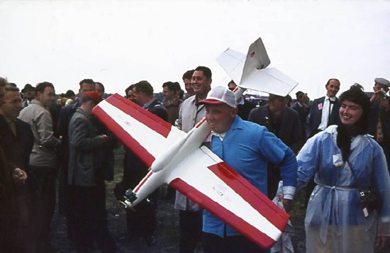

Photo de F PLESSIER ,avec son GRR, qui avec P MARROT représentait la France en 1962.Il y à un monde entre cet avions et ceux des vainqueurs.
F PLESSIER dessina ensuite le Filochard ( qui est toujours un plan MRA) avec lequel il participa aux épreuves de 1963
Gerard25
Laurent Beldame
Inscrit le: 17 Fév 2006
Nouveau messagePosté le: 30/11/2011 16:06    Sujet du message: Répondre en citant
Un 2 axes semble t il,étonnant pour du F3A..
Intéressant post..
L
JMP_blackfoot
Inscrit le: 16 Mar 2010
Localisation: Ohio
Âge: 83 Capricorne
Nouveau messagePosté le: 01/12/2011 06:35    Sujet du message: Répondre en citant
« Laurent Beldame » a écrit:
Un 2 axes semble t il,étonnant pour du F3A...
Vu l'aile sans dièdre du GRRR, il était à mon avis quand même équipé d'ailerons. A vérifier...
Nouveau messagePosté le: 01/12/2011 06:43    Sujet du message: Répondre en citant
2 axes quand même, ailerons profondeur, sans derive, c'est ce que je comprend de Laurent
JMP_blackfoot
Localisation: Ohio
Âge: 83 Capricorne
Nouveau messagePosté le: 01/12/2011 06:51    Sujet du message: Répondre en citant
