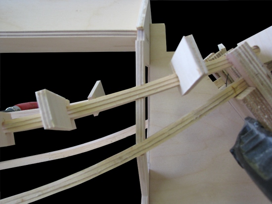

MessagePosté le: 23/09/2011 13:37    Sujet du message: Répondre en citant
Hallo,
natürlich habe ich in Längsrichtung gemeint Wink ,
denke auch, dass Ralph es so verstanden hat.
Aber zum besseren Verständnis noch mal ein Bild auf dem man
es besser erkennen kann.
Ich mache es immer mit der Laubsäge, da der Schnitt sehr schmal ist und
man kommt ca. 20cm weit ohne die Säge großartig zu verdrehen, sollt für
ein kleines "Spätzchen" allemal reichen.
Bei meinem sind es 10/10 Leisten, die ich 2mal eingesägt habe, bei dem Kleinen sollte evtl. auch 1mal einsägen reichen.
Gruß Olli

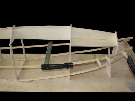

Ralph Tacke
Inscrit le: 31 Oct 2007
Âge: 61 Verseau
MessagePosté le: 26/09/2011 07:42    Sujet du message: Répondre en citant
Hallo zusammen,
der Tipp mit dem Längseinsägen hat super geklappt! Bei der 5x5 Kiefernleiste und den erforderlichen Radien, hat es völlig ausgereicht, einen Längsschnitt zu machen.
Vielen Dank für die Hilfe!
Grüße Ralph
