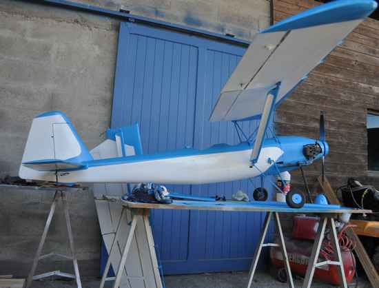

Le moteur doit être bleu aussi Laughing
Dépêches toi d'enlever les caches que l'on voit le résultat [baaave]

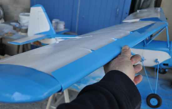

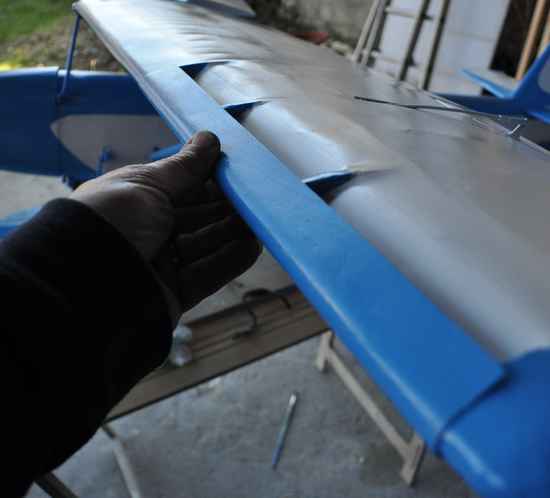

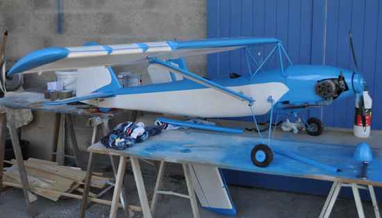

Mise en place des ailes pour les retouches
MessagePosté le: 14/03/2011 10:37    Sujet du message: Répondre en citant
Joli Pierre il vole demain tu ne vas quand même pas attendre que la peinture sèche Laughing
Âge: 75 Poissons

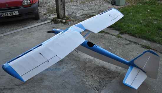

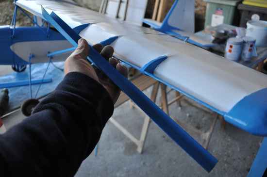

MessagePosté le: 14/03/2011 14:17    Sujet du message: Répondre en citant
Puis mise en place des becs , je me demande ce que ça va donner à cette échelle [humm] on verra ça en vol [vol]
ils sont collés époxy et cloués ,avec une cloueuse mécanique pour le lambris Wink

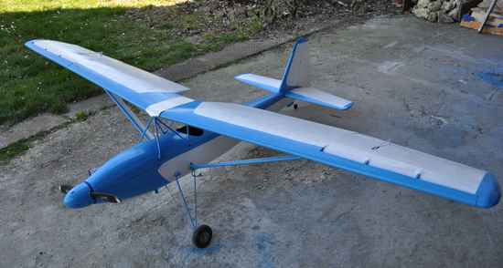

MessagePosté le: 14/03/2011 18:47    Sujet du message: Répondre en citant
Et l'autre côté

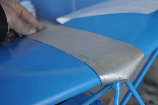

Mise en forme du cache central en tole ofset

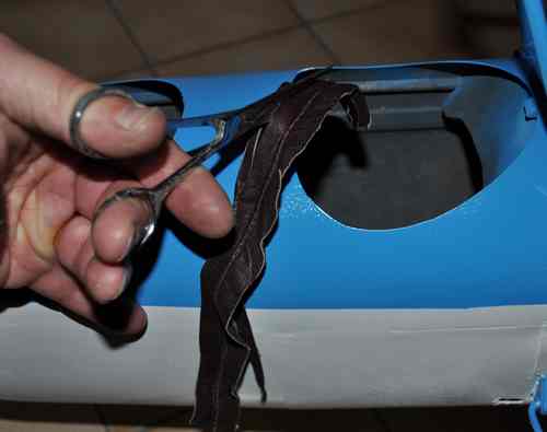

de retour ,Vol d'essais cette semaine .

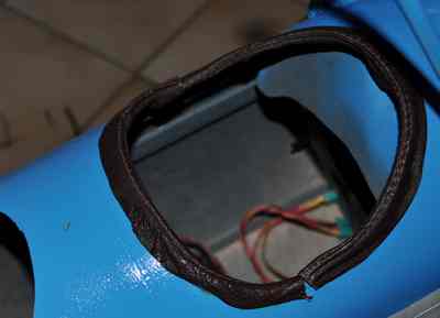

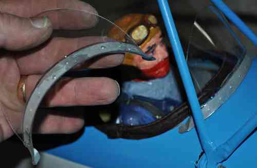

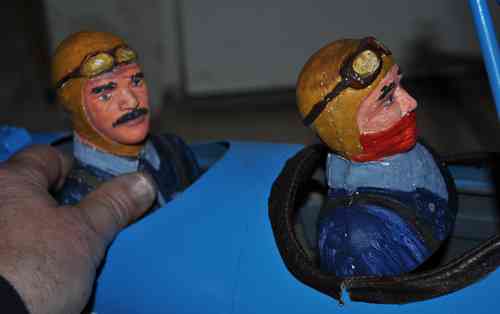

En attendant j'ai aménagé les postes de pilotage , un vieux blouson de cuir , qui a déjà servi moult fois pour habiller des pilotes , me donne les bandes de cuir cousues pour le bourrelet .Elles sont collées à la colle contact liquide

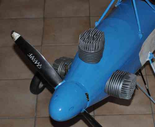

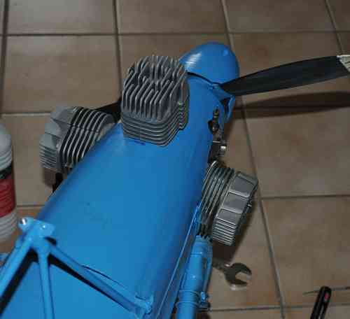

Les faux moteurs sont vissés et collés sur le capot

Les pilotes sont des bustes peints à l'acrylique et amovibles , car dessous la place est occupée par le récepteur , les accus et le DPSI dans de la mousse pour un accès facile .

Les pare-brises sont collés à l'époxy sur de la tôle offset et vissés sur le fuselage

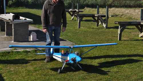

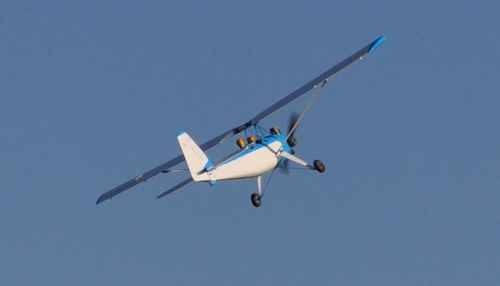

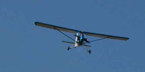

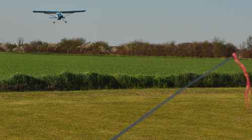

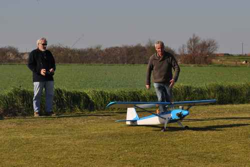

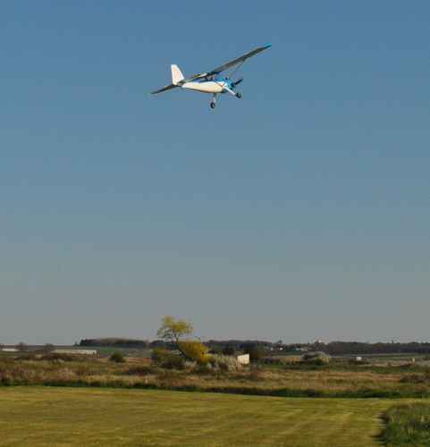

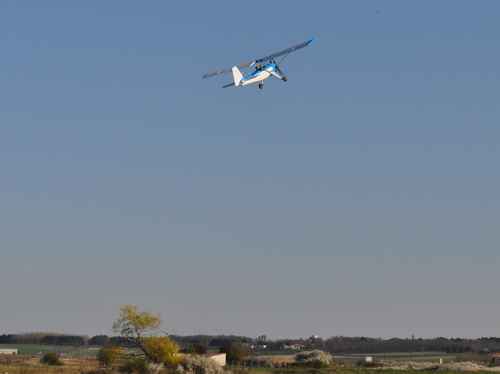

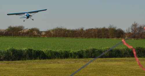

Comme prévu , ce jour IL A volé enfin , un plaisir après réglage des trims .
Merci Didier pour les photos et le coup de main au montage et bricolage....... Embarassed de dernière minute.
En fait nous avons du retirer la roulette arrière , bricolée un peu vite pour faire le vol , et qui avait une mauvaise tendance à faire sortir l'empennage de son support dès qu'elle était en appui.
Nous l'avons supprimée pour pouvoir faire ce premier vol , et dans l'avenir il la faudra impérativement car l'avion se met dans le vent et y reste .

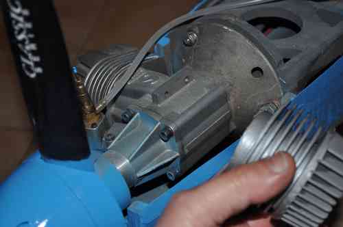

Le moteur à tourné parfaitement et le nouvel échappement intérieur à bien fonctionné , je trouve qu'il est moins bruyant que sur le super Bison avec le réso maison . Un petit calage à piquer de 1/5 à 2 ° sera nécessaire , car dès le mi-gaz il prend 30° .
Je vais également recaler l'aile en négatif de 1°5 , le V s'est avéré trop important .
Je vais pouvoir également finir le train semi -maquette avec un amortisseur fonctionnel plus costaud
Les AF sont très efficaces et ne donnent aucun effet à cabrer . j'ai posé l'avion avec , le roulage est très court .
ESSAI MOTEUR
En PISTE vent SE Faible
Premier décolage il monte fort Cool
les trois axes sont efficaces , rien a retoucher aux débattements.
Plusieurs passages bas et prises d'altitude montrent ses futures qualités de remorqueur
Prise de terrain AF baissés
Prochaine photos et vidéo peut être la semaine prochaine , et essais de remorquage bientôt

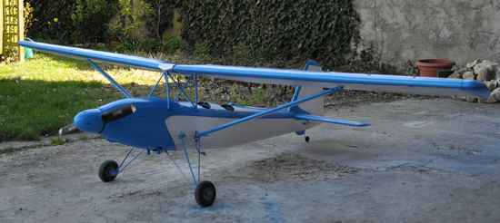

Je vais quand même revoir le moteur en étoile et , le refaire un moteur plus maquette avec tous les cylindres Cool .
Ceux du ST sont pas mal mais ne sont pas en rapport avec l'échelle Crying or Very sad
MessagePosté le: 28/03/2011 11:33    Sujet du message: Répondre en citant
Bonjour Pierre, le cylindre du ST tu vas le mettre tête en bas pour moins le voir? ou tu le laisses et tu mets les 4 autres cylindres plus maquette à côté? Le cône il ne faudrait pas qu'il soit aussi un peu plus petit et plus pointu?
Âge: 75 Poissons
MessagePosté le: 28/03/2011 13:45    Sujet du message: Répondre en citant
Pour le moteur ST je ne peux pas le tourner à cause de l'échappement , je suis obligé de le laisser comme ça Embarassed le fuselage est construit autour . Tout serait à modifier , je mettrai un faux autour .
Pour le cône je n'avais trouvé que celui là qui avait le diamètre de 90 , mais j'en ai trouvé un autre depuis , plus pointu en fibre que je pourrai modifier , car il a une forme particulière .
C'est un proto perfectible , si il est fiable comme remorqueur le prochain moteur , quand le ST sera mort , sera un essence . Wink
