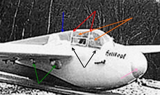

Une question aux spécialistes , pour ma bulle , d'après juste une des trois photos que j'ai à ma disposition .
Regardez la bien
Pour moi :
Flèche rose : le nez n'a pas l'air en Alu ou métal par ce que il ne brille pas , peut être en bois [humm]
Flèches verte : deux carénages bien brillant qui eux me font dire qu'ils sont en Alu ou métal comparé au nez bien terne .
Flèches rouge : les arceaux pour moi sont en bois et cette partie de bulle serait articulée par deux charnières au bout des Flèches noire .
Flèche bleu : la bulle va a peu près en arrière du longeron je pense poser sur le dosseret arrière du fuselage .
Flèche orange : première flèche devant un pilote qui nous regarde , et deuxième flèche on dirait mais ça m'étonne un deuxième pilote avec la tête tournée vers la gauche [humm] .
Pouvez vous me donner vos avis par rapport aux flèches et mes suggestions qui en découlent .
merci ,
Pascal
MessagePosté le: 10/01/2011 01:07    Sujet du message: Répondre en citant
Se ne serait pas une version biplace je trouve le pilote vachement reculé pour un monoplace [humm]
On alors c'est peut être une personne derrière le planeur que l'on voit [humm]
Pour le nez fais nous plaisir fais le en alu Laughing
Les flèches bleu cela doit être des trappes de visite mais bon [humm]
Les arceaux en bois pourquoi pas difficile de voir sur une photo.
MessagePosté le: 10/01/2011 06:45    Sujet du message: Répondre en citant
Difficile ces suppositions sur une telle photo, tu ne l'as pas en meilleure qualité/résolution?
-Le nez a l'air peint comme le reste du fuselage, donc s'il est en alu il n'y a pas de raison qu'il brille plus que le reste, il peut être aussi en polyester, mais en bois ça m'étonnerait fort, on voit le joint d'un nez démontable
-Biplace, vu la taille de la verrière je ne pense pas du tout
-Flêche bleue, je ne voyais pas ça comme un vitrage mais plutôt comme la déco du planeur, on voit un même autre grand triangle plus en arrière
-Flêche verte, peut être les trappes d'acces au verrouille d'aile, c'est bizzarre on a l'impression que ça fait des carénnages bombés
Pascal Cepeda
Inscrit le: 15 Sep 2006
Localisation: GIRONDE
Âge: 54 Lion
MessagePosté le: 10/01/2011 08:32    Sujet du message: Répondre en citant
Bonjour ,
Pour les flèches vertes , tu as raison Vincent c'est sans doute des carénages bombés en alu style "coquille Saint Jacques "
Pour le vitrage flèche bleu , on dirait qu'il y a un semblant d'arceau( trait blanc en arc de cercle à droite de la flèche bleue ) intermédiaire entre l'arceau de fenêtre et la tache blanche ronde arrière qui est pour moi l'arrondi arrière du fuselage .En plus je pense que cela donné une vision pour le verrouillage de l'aile .
Pour le nez sans doute en métal peint .
Pour les photos elles sont sur le sîte de la Luft archive.de si vous savez les mieux les exploitées cela m'aiderai .
